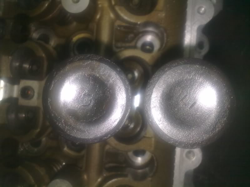

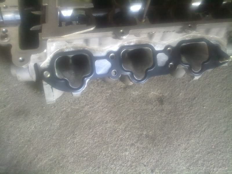

Dziś dobry dzień. Okazało się, że zawory ssące w głowicach KL są identyczne jak w KLZE mimo, że gdzieś na amerykańskim forum wyczytałem, że są mniejsze :)
Do tego 2h męki z frezem i kanały jak ta lala :D
Już myślałem, że klozetu będzie minimalnie wolniejszy z powodu słabszej głowicy, a tu taka miła niespodzianka :D
Przygotowując głowy wymieniłem oczywiście uszczelniacze, pozostaje splanować, i jak tylko korby wrócą z Lublina składam silnik do kupy. <diabełek>

to niech mi tera ktos powie po co w kl31 na ssacych sa popychacze 33mm??
to z ZE zostanie tylko kolektor ssacy :D
jest porting bedzie moc ;)

radekkm napisał(a):to niech mi tera ktos powie po co w kl31 na ssacych sa popychacze 33mm??
Może na potrzeby wyżej ustawionej odcinki ? Może z obliczeń inżyniera przy ostrzejszych wałkach wypadało zastosować większe szklanki ? Cholera wie

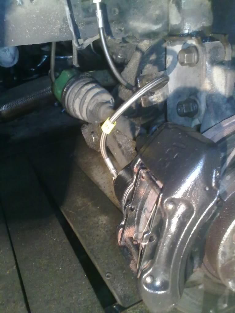

Dziś zregenerowałem przednie zaciski. Dostały nowe gumy, nową farbę, nowe klocki i nowe przewody w oplocie HEL
Jak widać auto jest uczciwie przygotowywane pod nowego właściciela :D NA dniach zajmę się tylnymi zaciskami. Zakres prac identyczny jak z przodu ;)

Postprzez Paweł » 19 cze 2011, 12:55
lukster napisał(a):Jak widać auto jest uczciwie przygotowywane pod nowego właściciela
Lukster, co to za dziwna sprężynka wisi na prowadnicach klocków? :P

Postprzez lukster » 19 cze 2011, 13:06
Sprężynka jest custom :D Seryjna się popsuła ;)

cyli drut :D , Niech mazda sie sklada i rozdaje klapsy jak rozdawała wcześniej
