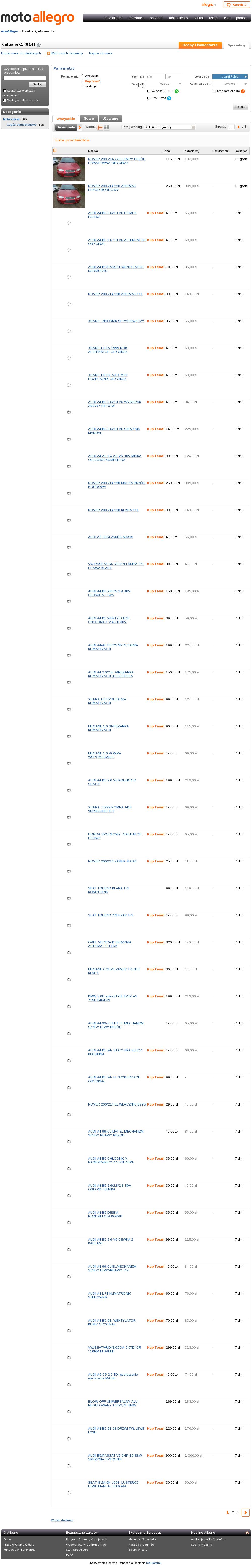

moze doradzcie co mam wybrac z blow offow i regulatorow paliwa.ma ktos doswiadczenie?moze cos z listy tego pana
http://moto.allegro.pl/show_user_auctions.php?uid=2060928
