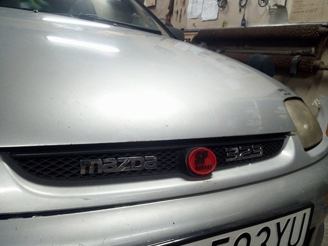

Po lakierowaniu BJ zostały mi w ręku usunięte emblematy. Zastanawiałem się co z nimi zrobić, i wpadłem na pomysł.
Jak wg. Was się komponuje? Prawie sztos, czy raczej wieś?

Postprzez Wiciu KL » 7 wrz 2017, 03:42
<nie> Ja bym to ściągnął <nie>

Postprzez Rafalkom » 7 wrz 2017, 10:45
Plomien, SP Garage bym zostawił, jedynie ściągnąłbym emblematy mazdowskie z tego grilla. Musi być jakiś znak rozpoznawczy zważywszy na to, że auto robi niemałe zamieszanie na zręcznościówkach <spoko>

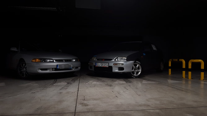

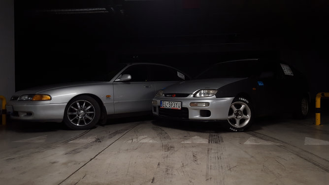

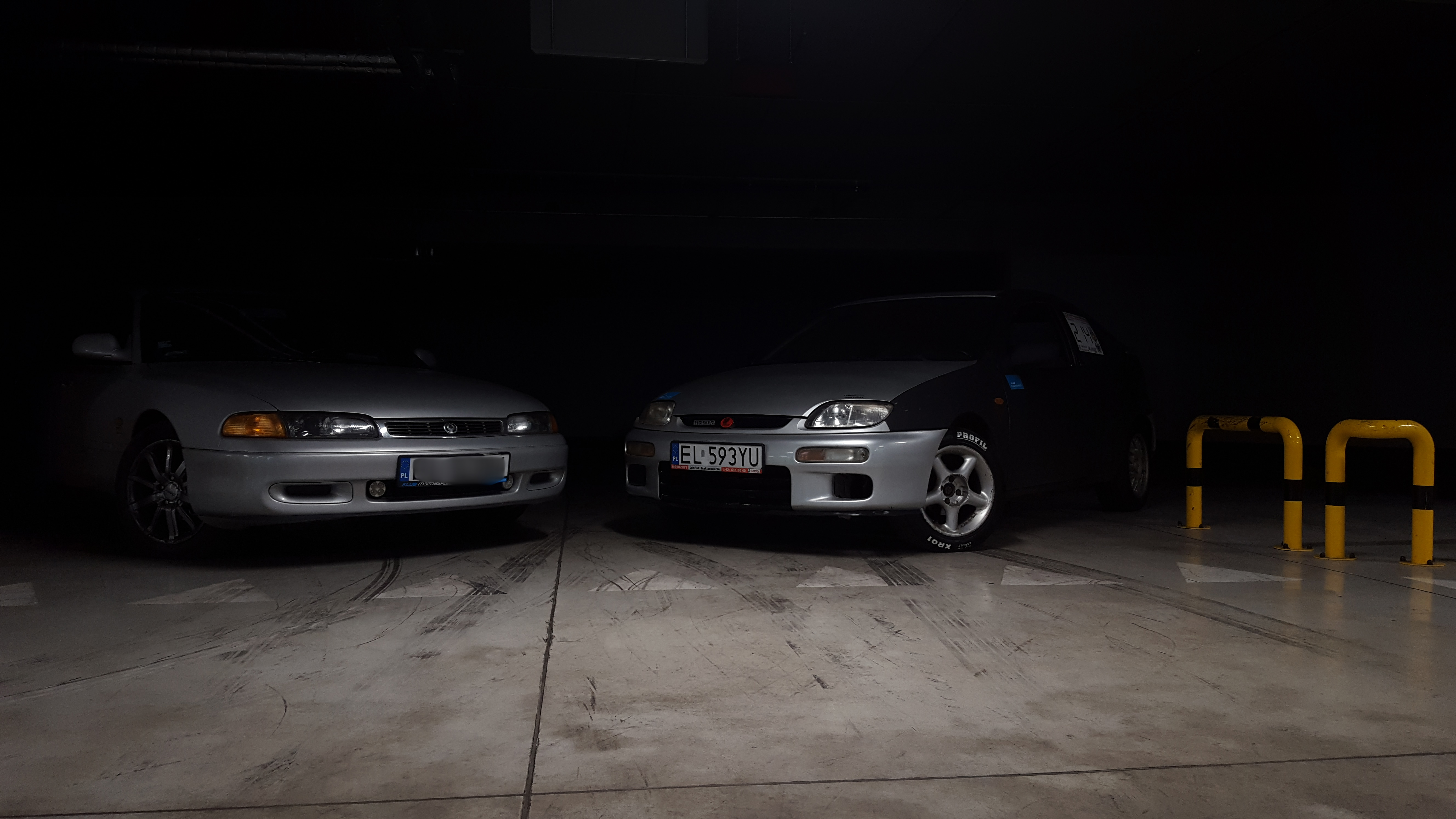

Zaczniemy dziś od fotek, wraz ze śliczną GE Eklerka323f, która towarzyszyła mi przed obiektywem.

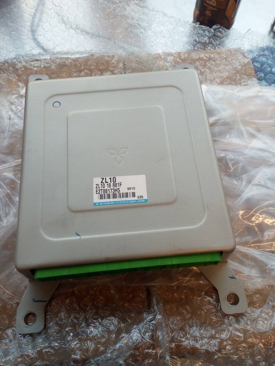

Hej hej, kolejny kamień milowy za nami!
Oto trafił do mnie...
tarararam tadaaaam
Ori ECU do ZL-VE
co oznacza, że zmienne fazy nareszcie ruszyły!
Montaż ECU odbył się bez najmniejszych problemów. Podmiana i uporządkowanie pinów zajęło mi niecałą godzinkę, wliczając podłączenie z powrotem wąskopasmowej lambdy. Silnik odpalił od strzału, forscan zagadał, choć łączył się dość długo. Czujniki się lubią, nawet dobierany od europejskiego ZM TPS, o którego kompatybilność się obawiałem, nie miał problemów, pokazuje elegancko od 0 do 99,61% otwarcia przepustnicy.
Zmienne fazy rozrządu działają jak marzenie, właściciele Alfy Romeo mogą mi zazdrościć. Wykres żądanej zmiany fazy pokrywa się w 99,9% z wykresem rzeczywistej zmiany. Stukanie póki co prawie zniknęło*. Wykres momentu sporo się wypłaszczył, czuć różnicę także w jeździe. Powiem jako ciekawostkę że ECU dostraja fazy, tak aby przy niskim obciążeniu silnika były ustawione "źle", aby ograniczyć spalanie. Nie oczekiwałem tego od tak wiekowego systemu.
Problem sterowania silnikiem uważam za zakończony.
Nie oznacza to jednak wesołej sielanki, co to to nie. Z przyspieszeniem nadal nie ma szału, problem dławienia powyżej 5500rpm pozostał. Jako że występuje i na ecu ZL, i na DET3, i na ecu ZL-VE, jest raczej jasne że wina leży po stronie mechaniki.
*Po pierwsze pragnę wspomnieć, że umarta lambda wpłynie negatywnie na osiągi. Mieszanka jest tak bogata że z wydechu sypią się grudki węgla <rotfl> . ECU pierwszy raz podłączone do tego setupu, więc nie ma absolutnie żadnych korekt. Nawet jeśli ma jakieś zapamiętane, to i tak od innego silnika, więc potencjalnie jeszcze gorzej.
Po drugie, włączyłem sobie odczyt obciążenia silnika. Okazało się, że max jaki pokazuje, to 75-80% zależnie od humoru. Wedle mojej wszelkiej wiedzy obciążenie jest liczone przez ECU (w skrócie) jako "powietrze które dostaje się do silnika / max powietrza jakie może się dostać przy danych obrotach" (nie mylić z efektywnością wolumetryczną). W skrócie, jeśli przepustnica otwarta na max, to obciążenie powinno być 100%. Jak nie jest, to jest problem.
* Kolejny problem to fakt, że ECU ustawia zapłon i zmienne fazy w funkcji obciążenia i obrotów, z korektami. Czyli nie tylko mam gdzieś restrykcje, ale póki tego nie ogarnę to i zapłon i fazy mają mnie umiarkowanie gdzieś.
Dolot mam zrobiony może nie na błysk, ale uważam że wystarczająco. CAI, izolacja termiczna rury i czujnika, + duża pucha z filtrem. I polepiona rura od MAF do przepustnicy. Można lepiej, ale nie jest źle. Silnik może bez problemu się najeść lecz...
...z drugiej strony jest kupa. Znaczy, właśnie nie ma, jest zatwardzenie.
Mój układ wydechowy, to nic innego jak troche polepiony wydech od Z5. Wywalony kat, zamieniony na "sportowy", końcowy przelot, środkowy brzęczy, a także przedmuch na łączeniu przed katem. Sodomia i gomoria. Wcześniej mi to nie przeszkadzało, ale przyszła kryska na matyska. Co się odwlecze, to nie uciecze. Mądry polak po szkodzie. Gdyby kózka...
Graty do wydechu już do mnie lecą, pędzą. Mam tylko nadzieję że nie będę musiał ogarniać samemu kolanka 2-1 bo się zapłaczę przy tej robocie. Lambda się ogarnia (Grupa Łódzka czuwa <ok> ). Hamulce muszą poczekać. Po co mi hamulce jak nie przyspiesza? :>
aaa, i pamiętajcie. Nigdy FedExem.

Postprzez Bo_Lo » 20 wrz 2017, 08:26
Graty,fajnie że w końcu zaczyna chodzić jak trzeba
Plomien napisał(a):, problem dławienia powyżej 5500rpm pozostał
A jaka tam siedzi przepływka?ZL01?taka jak w zykłym ZL?Jeśli tak to obadaj czy ta łezka jest czysta.Potrafi się pokryć lepkim syfem i podaje złeinfo o temp powietrza w dolocie co skutkuje przelewaniem i muleniem.
