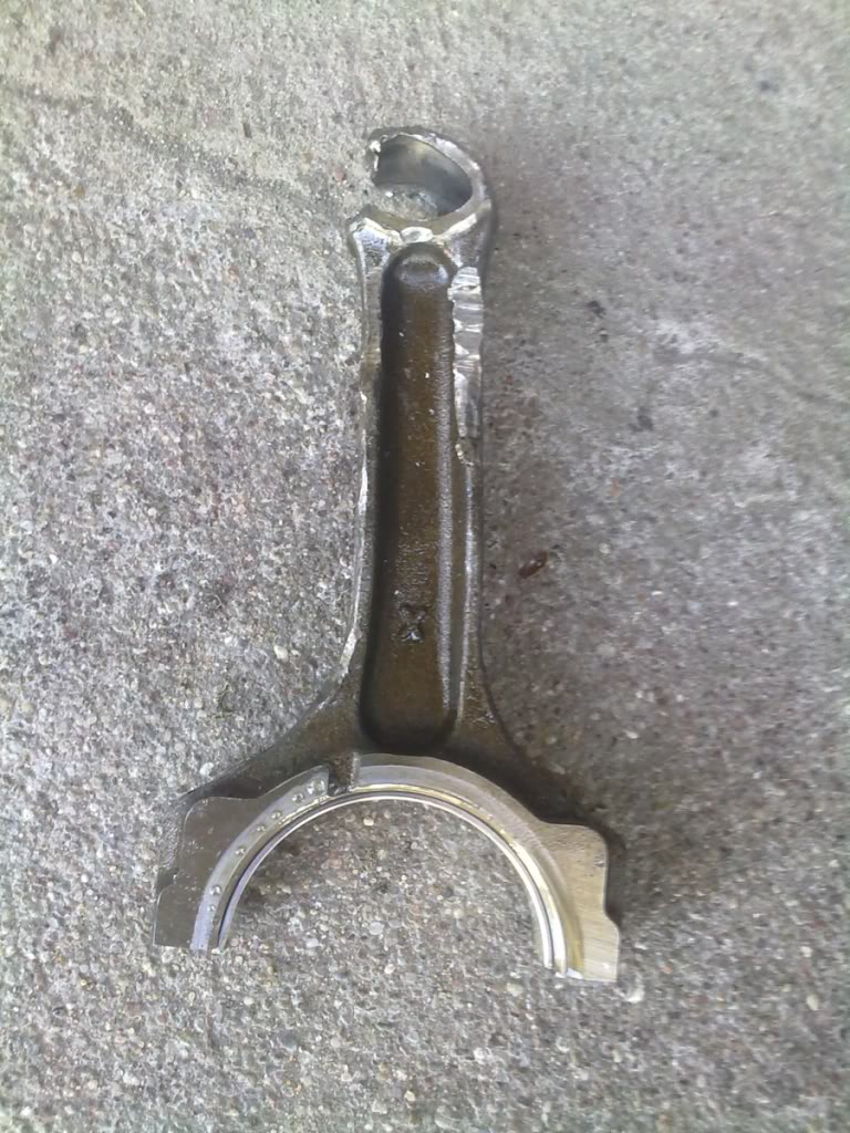

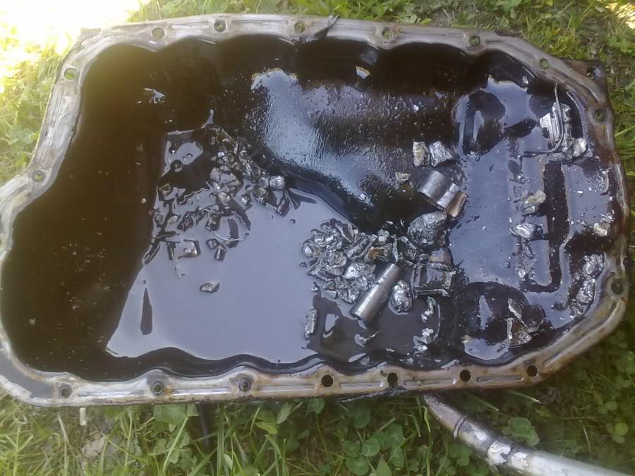

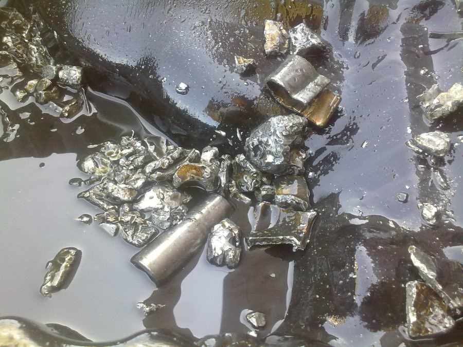

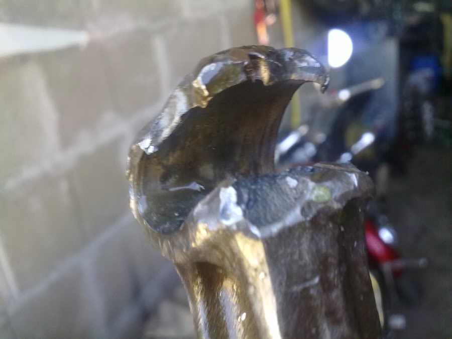

Po oględzinach stwierdzam, że nie wytrzymała główka korbowodu, oderwał się tłok, korba zrobiła z niego mielone. Tak czy owak 1,2 to max dla tego układu korbowo-tłokowego ;)
Zupa tłokowa :

Postprzez Bandit » 4 cze 2011, 15:15
Tłok w wersji do samodzielnego montażu :(
