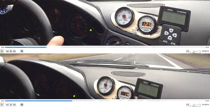

Do 100 km/h nie ma sensu mierzyć. Możemy pokusić się o próbę analizy filmu (bardzo mało dokładna sprawa, ale zawsze coś). Niestety, zakres, jaki możemy przyjąć to 80-180 km/h z uwagi ma mój licznik wyskalowany tylko do 180 km/h. Przy 1.25 bara (486 KM) i bardzo małej dokładności pomiaru na podstawie sekundnika w playerze –> sekunda dziewiąta trwa od 70 do 90 km/h, przyjmijmy więc, że 80 km/h jest w momencie 00:09:50. 180 km/h pojawia się na zegarze w początkowej fazie sekundy piętnastej. Przy bardzo nieprofesjonalnym pomiarze można mniemać, że 80-180 km/h (biegi 2 i 3) zajmuje RX'owi przy 486 KM jakieś 5,5 sekundy. Myślę, że 100-200 km/h byłoby porównywalnie bądź troszkę szybciej, z uwagi na charakterystykę tego auta – powyżej 120 km/h najsympatyczniej jest. Choć z drugiej strony niekoniecznie – musiałbym pewnie zmienić bieg na czwarty, a to strata spora. Muszę kiedyś zrobić taki test przyspieszenia na poważnie.... Aaa... Miałem wtedy (podczas kręcenia filmiku) pęknięty kolektor przed turbiną i trochę się słabiej zbierała...
P.S. Auto zaliczyło już dwie sesje strojenia (chcę sobie bardzo dokładnie wystroić cruising, jak i całe podciśnienie), kilkukrotnie odbiło się od odcinki na trójce przy 0,8 bara (ori sprężyna WG Apexi' na tyle pozwala) a turbina jeszcze żyje! ;) Jest więc szansa, że stan ten potrwa dłużej :) Zmniejszyłem tylko otwór w restryktorze (dzięki STELMI) z 2,1-2,2 mm do 1,65 mm. Jest zdecydowanie lepiej – brak jakiegokolwiek cienia kopcenia. To jedna z hipotetycznych przyczyn ubicia Holset'a kilka miesięcy temu...
