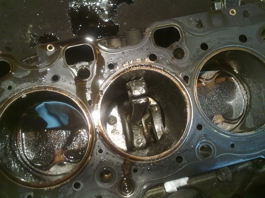

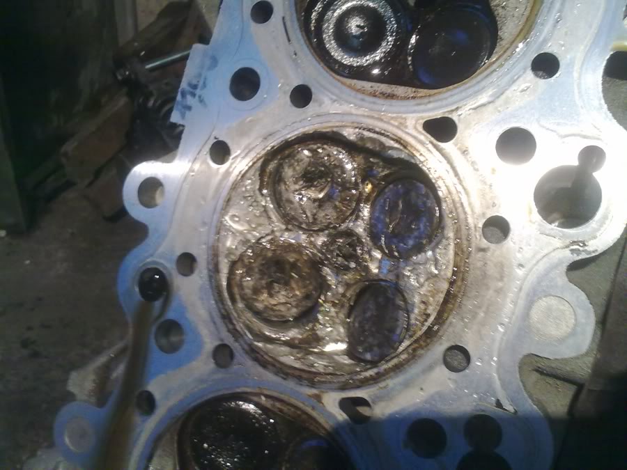

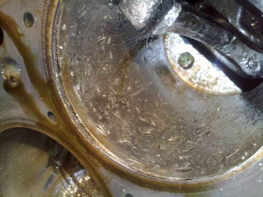

lukster napisał(a):poza tym muszę dokonać "kosmetycznej" naprawy bolidu
Bolid nie polubił > 1.2bara :(
Tłok "wyparował"
Głowica szrot
"Ryski" na tulei
Dostałem karę za brak umiaru. Trzeba to poskładać, ustawić 0.9-1 bara i skończyć tuningi qurwamać

Postprzez mlody1921 » 2 cze 2011, 22:16
ło [cenzura].. szkoda :/ jaka przyczyna korba niepolubiła niutona czy? poprostu tłok odmówił posłuszeństwa mój najulubieńszy bolid <płacze>
z kogo ja będe wene brał :/
ale korba na zdjęciach prosta to wygląda jakby oderwało tłoka od korby

Postprzez lukster » 2 cze 2011, 22:18
mlody1921 napisał(a):jaka przyczyna
Przekroczenie granicy mechanicznej wytrzymalości tłoka. Padł przy egt 900, afr 11, zero stuku.
mlody1921 napisał(a):z kogo ja będe wene brał :/
A co Ty krzyżyk stawiasz na klozecie ?? Silnik to część wymienna ziom :D

Postprzez mlody1921 » 2 cze 2011, 22:24
A już mnie przeraziłeś ufff :) to składaj składaj, wygląda jakby oderwało tego dłoka od korby, bo korby od milli z tłokami wiseco niby 500 hp przenoszą :), a mówiłem zakuć :P po 3 naprawach to już kucizna by była :P
Od: 26 mar 2005, 00:26
Posty: 2390 (0/2)
Skąd: Sandomierz
Postprzez lukster » 2 cze 2011, 22:27
korby od millera pogiąłem na jesieni z powodu stukowego przy 1.2 bara. Nigdy nie uwierze, że zniosą więcej niż 420KM z Holseta

Postprzez mlody1921 » 2 cze 2011, 22:32
Czyli 500 niutona z nich nie wyciśnie, dobrze wiedzieć jak beda kiedyś aspiracje na 5 z przodu to kucizna :) w maxie to trzymam kciuki za poskładanie bolidu
jak sie nie myle na mx-3.com chyba pisał ze smiga na tłokach kutych i korbach z milli 400hp 515niuta

Postprzez Pit » 3 cze 2011, 00:02
lukster napisał(a):Padł przy egt 900, afr 11, zero stuku.
Menda jedna... :( Współczuję stary. Jesteś pionierem, tacy mają najgorzej, muszą wiedzę budować na swoich doświadczeniach :(

Postprzez piwo » 3 cze 2011, 06:13
o kuzka.tlok poszedl do nieba.dziwne bo inne tloki nie wygladaja tak zle.czyzby jeden wtrysk sie przytkal albo mial gorsza wydajnosc? chyba w grubych projektach jak ten powinno byc 6 egt i 6 sond lambda na kazdy gar.masakra.
