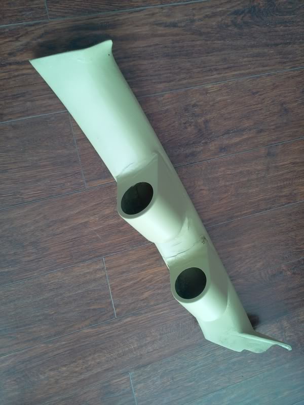

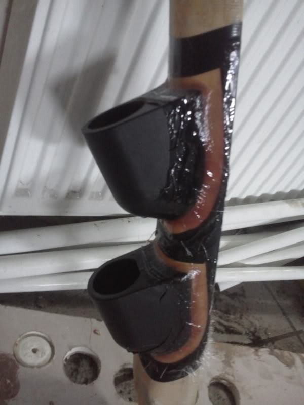

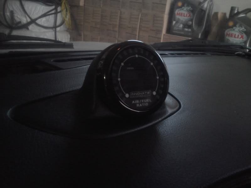

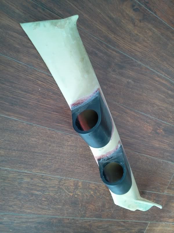

Zgadza się, samochód śpi sobie spokojnie w garażu. Czasu na niego z każdym miesiącem coraz mniej... Ja z kolei aspiracji zaistnienia na siłę nie posiadam – stąd temat śpi z samochodem, i dobrze. Skoro jednak pytasz – odpowiem... Zbudowałem z włókna i żywicy trzymadełko wskaźnika AFR'u w oparciu o obudowę centralnego głośnika na konsoli. Teraz buduję słupek z miejscem na wskaźniki w oparciu o oryginalny. Zdjęcia poniżej pod tekstem (...) Co do planów – te z reguły mają to do siebie, że z ich realizacją bywa różnie, ale chciałbym w tym roku ogarnąć wnętrze, zrobić porządek z elektryką w kabinie, podłączyć wspomaganie kierownicy. W sprawach "podmaskowych" – jakoś na początku sezonu wyjadę i przestroję zakres 1.25 – 1.4 bara + zapłon. To chyba tyle.

Postprzez ravestation » 21 lut 2012, 14:05
to wygląda jak OEM, good job man!
Od: 8 paź 2009, 10:09
Posty: 675
Auto: evo9
Postprzez Fiveopac » 21 lut 2012, 23:19
Nawet niezle to wyszlo, moze nie bedzie juz chociaz wypadac :)
