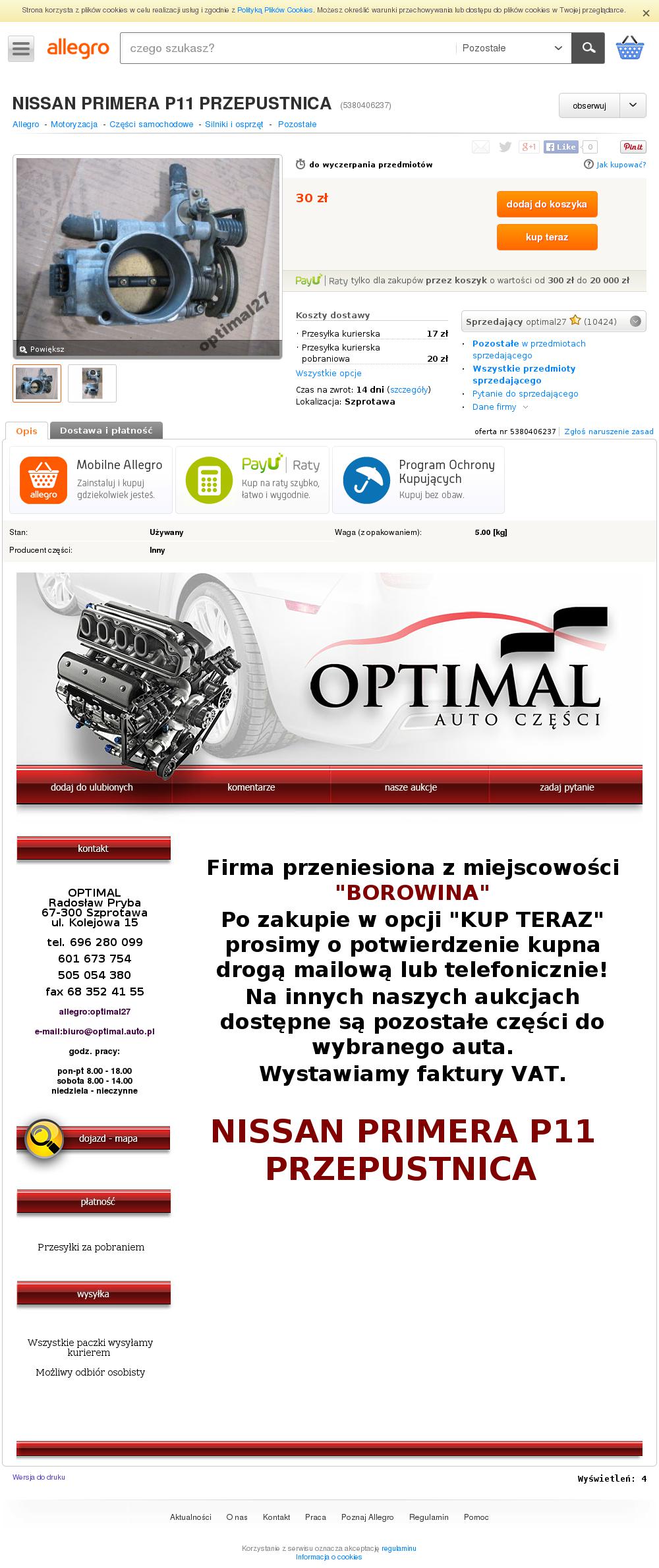

Na jesień jak będe miał czas to przełożę przepustnicę przed kompresor, o taką:

Postprzez onyx » 5 sie 2015, 13:16
http://allegro.pl/nissan-primera-p11-pr ... 06237.html
60mm :) a wodny pasaż można odciąć jeżeli Ci nie potrzebne podgrzewanie przepustnicy i uchylanie listka na wax stacie – po temperaturze
