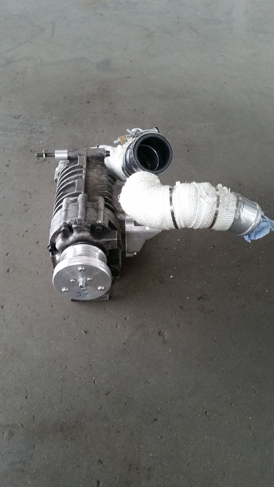

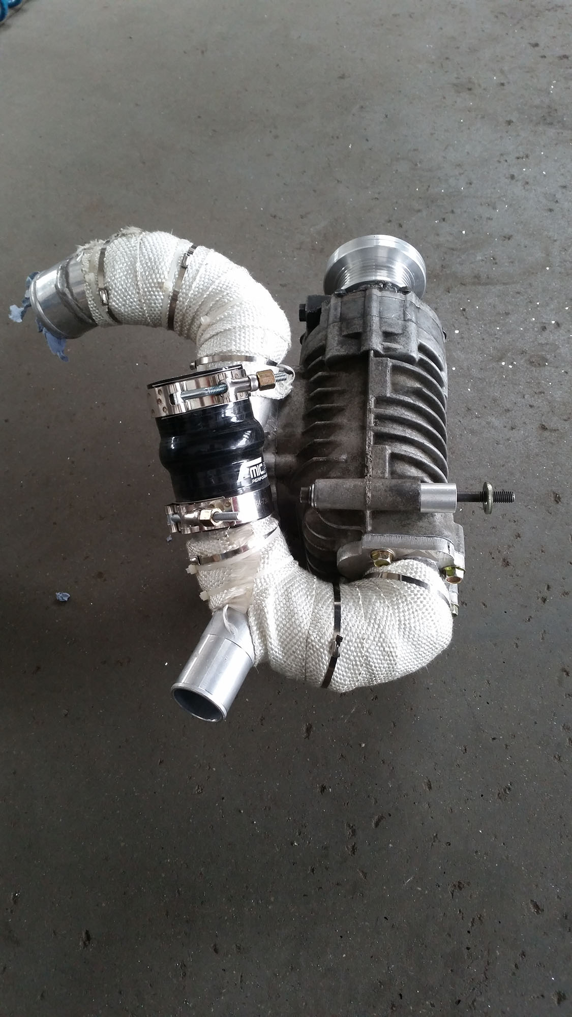

Co od mazdy – wykonany jest nowy stelaż tym razem full aluminium i bez mocowania na klime, czyli od razu do bloku. Dzięki temu kompresor wszedł dużo głębiej i nie będzie już uderzał o belkę przednią. Jest też zmodyfikowane orurowanie i będzie owinięte bandażem. Jak czas powoli i uda sie zgrać z Nynuchem to niedługo wyjazd i szybkie podstrojenie :)

Zmieniony został stelaż na pełen aluminiowy (dzięki trzydziech :) ) i zamontowany głębiej (dzięki nynuch :) ). Nic już nie ma prawa uderzać o belkę przednią.
Stay tuned :)
