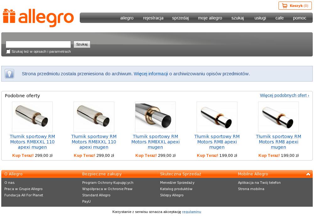

Myślę też o jakimś luźniejszym tłumiku końcowym, coś w tym stylu –> RM MOTORS RM8 XXL
