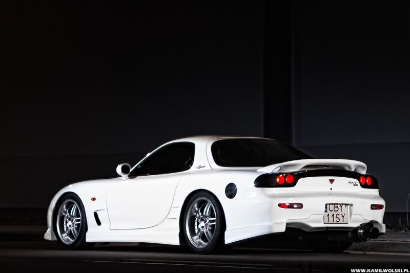

Tymczasem, dziękując Kamilowi ( http://www.kamilwolski.pl ) zamieszczam mały prolog ;)

Postprzez Fiveopac » 1 paź 2011, 16:27
Pit napisał(a):umówić się z Kamilem na dłużej...
<sex:anal> ? <lol>
Dobrze Kamil obrobil fotki, bo rx byl ujeb**ny jak stół Durczoka heheh

Fiveopac napisał(a):Dobrze Kamil obrobil fotki, bo rx byl ujeb**ny jak stół Durczoka heheh
A to fakt :) ...ogólnie przypadek, że się na sesji znaleźliśmy ;) hehe

Postprzez MIRU » 1 paź 2011, 18:20
Wozidło super sie prezentuje :) <spoko>

Postprzez Pajko » 2 paź 2011, 11:33
Ale ten wóz ryje beret , Piotrku jest pięknie !
Od: 17 sty 2005, 20:18
Posty: 2563
Skąd: Tarnów
Auto: GMC Safari Hi-top , Skoda Fabia III 1,2 Tsi
Postprzez lukster » 2 paź 2011, 11:50
Nawet ładne te spojlery. Gablota jest mega

Postprzez ravestation » 2 paź 2011, 14:36
to auto miażdż bez względu, czy jest w ruchu, czy stoi w miejscu, czy widać je na fotach, czy na żywo! ma ponadczasową linię <serduszka>
