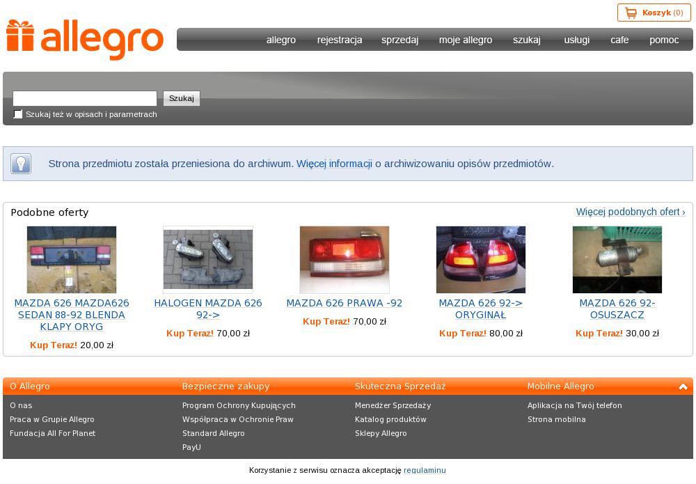

pinky napisał(a):Cena za pierścienie dobra u mnie w ASO 1200 bez zniżek.
Też mi się wydaje, że dobra ... może aż Za dobra ...
http://allegro.pl/pierscienie-oryg-mazda-626-92-02-fsy2-11-sc0a-i1378798136.html

Postprzez pinky » 30 gru 2010, 18:01
FSY2-11-SC0A
Numer części wg EPC się zgadza.
