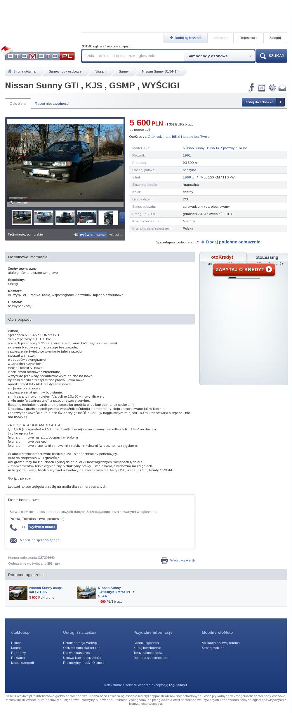

Postprzez tekkenfan » 18 gru 2012, 23:22
tylko trzeba jeszcze znaleźć te KF-ZE i modlić się że będzie się legitymowało seryjną mocą na starcie, a wszyscy wiemy jak ZE trzymają moc :P
http://otomoto.pl/nissan-sunny-gti-kjs- ... 03640.html
nie wiem jak u obecnego właściciela ale za czasów poprzedniego wszystko było cacy z tym autem.
