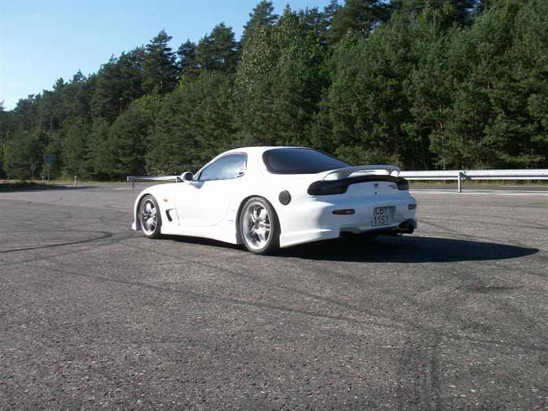

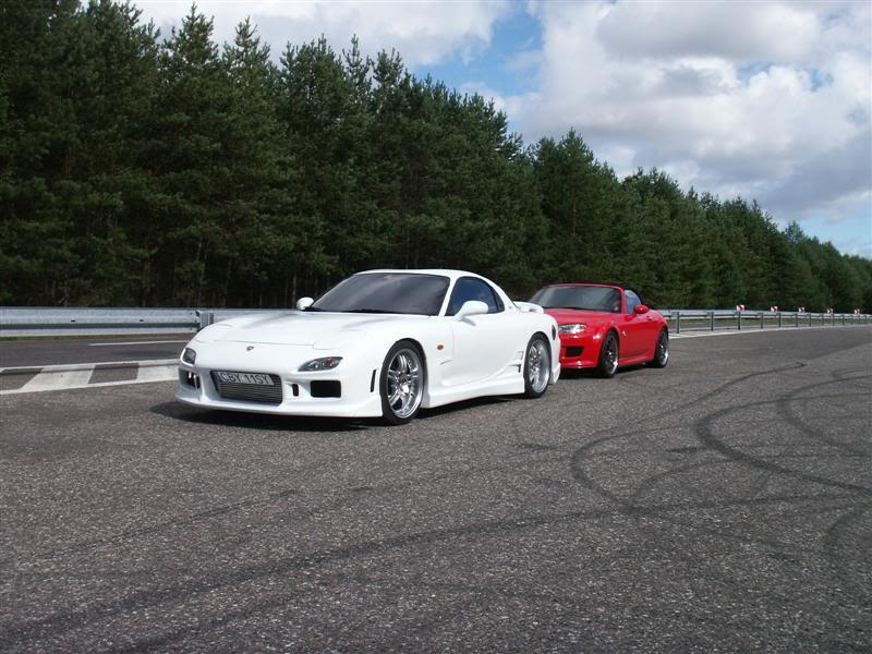

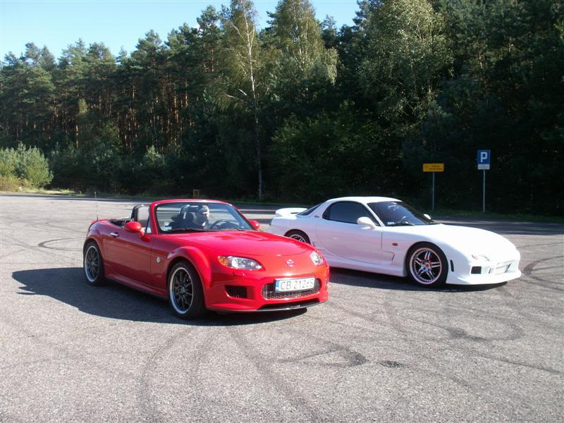

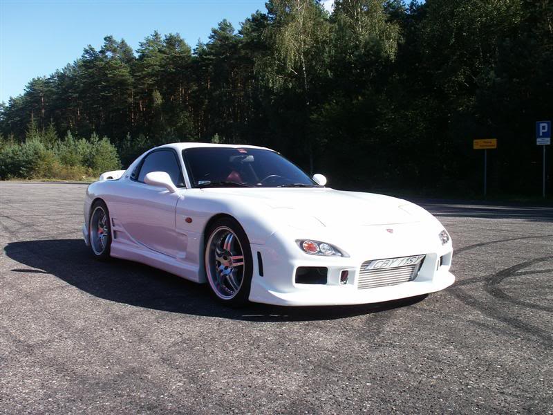

Wczoraj wraz z Five'em zrobiliśmy sobie pierwszy dłuższy tuneday w obecnych setupach. RX-7 zdołaliśmy wstępnie wystroić na 0.95 bara. Pojawiły się niestety problemy spowodowane nieszczelnością układu paliwowego, które należy wyeliminować. Drugi problem dnia to niedziałający poprawnie boost controller... Mam nadzieję, że jeszcze w tym sezonie uda się wyeliminować niesprawności, wystroić na spokojnie i ujrzeć 500+ na wykresie. Pozwoliłoby to w przyszłym roku zająć się estetyką, visualem...
Moje subiektywne odczucia do przejazdów na 0,95 bara – jest sporo szybciej (pomimo problemów z ciśnieniem paliwa) w stosunku do ostatniego setupu (407 KM). Opieram je na fakcie, że w ciągu jednego przejazdu na odcinku testowym jesteśmy w stanie spokojnie zrobić dwa (wcześniej 1) logi na trzecim biegu lub jeden na biegach 3 i 4. Pierwsza opinia o Federal'ach 595RS-R również bardzo pozytywna :)
Kilka fotek z wczorajszego dnia:
Przy okazji, zostałem objechany przez Five'a (polecam każdemu tę metodę – działa i można głosić, że objechało się modowane RX-7 ;) ) hehe ;)
