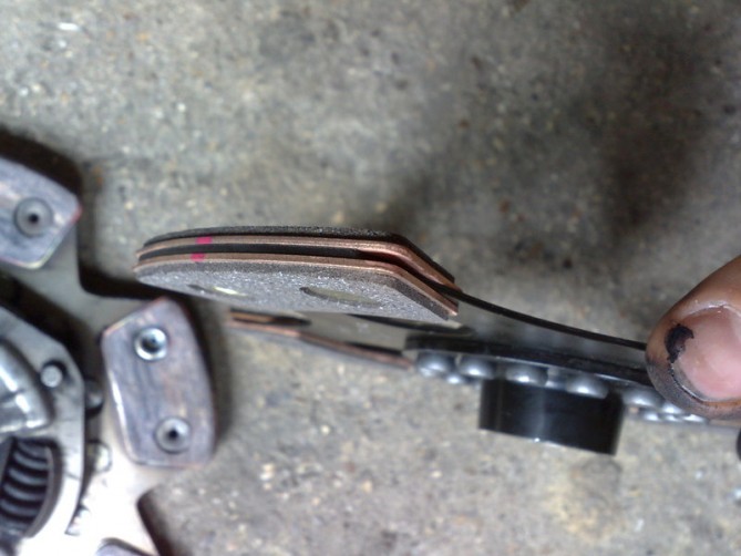

Postprzez radekkm » 12 cze 2009, 13:58
sprzeglo wymontowane
wyglada jak prawie nowe :|
moze mi ktos powiedziec dlaczego tak slizgalo ??
uruchomienie nitro na 2-gim biegu konczylo sie totalnym slizgiem :|
czyzby docisk za slaby??
przeciez byl robiony wraz ze sprzeglem u Radzia
dla porownania nowe sprzeglo

Postprzez piwo » 12 cze 2009, 14:46
wazny jest jak wyglada powierzchnia kontakltu a nie grubosc.moze zrobilo ci sie szkolo od temperatury na powierzchni?moze wystarczy tylko lekko papierem sceirnbym zedrzec warstwe wierzchnia i sprzeglo ebdzie dalej latac.ale skoro ci tak sie slizgalo to chyba cos za slaby docisk.wzmacniales o ile?
ale teraz masz speieka 4 zamiast 6 wiec juz samo to powinno wzmocnic dociskanie jednostkowe.wiec bedzie bardziej twardo i lepiej.

Postprzez Adaś » 12 cze 2009, 14:54
Stara tarcza sprzęgła jak widzę nie oryginalna ?

Postprzez hopek » 12 cze 2009, 15:00
radekkm napisał(a):moze mi ktos powiedziec dlaczego tak slizgalo
moze sprawdź sterowanie sprzęgła, może cos się zacina i nie wysprzegla do konca

Postprzez lukster » 12 cze 2009, 15:09
na 4 spiekach będzie git. Ale jeśli już miałes spieka to oddałbym docisk i zamach do spolerowania

Postprzez piwo » 12 cze 2009, 15:35
no raczej tak powinno sie robic.zreszta Radek pewnie widzi czy zamach poryty czy gladki.

Postprzez radekkm » 12 cze 2009, 17:38
Adaś napisał(a):Stara tarcza sprzęgła jak widzę nie oryginalna ?
piwo napisał(a):to chyba cos za slaby docisk.wzmacniales o ile
docisk byl wzmacniany u Radzikowskiego ktory zrobil takze sprzeglo na bazie serii jako komplet
hopek napisał(a):może cos się zacina i nie wysprzegla do konca
sprawdzone,dziala jak nalezy
lukster napisał(a):oddałbym docisk i zamach do spolerowania
mam nowy zamach lzejszy o 2 kg na obwodzie,docisk jest wyryty na ok 0,5 mm ale nowa tarcza ma identyczna srednice wiec nie wiem czy jest sens planowac

Postprzez xXx » 12 cze 2009, 19:18
Ten zamach który wkładasz to oryginalne K8 stoczone tylko ?

Postprzez radekkm » 12 cze 2009, 20:43
yep,aluminium jest zdecydowanie za drogie jak na dodatkowe 2 kg
