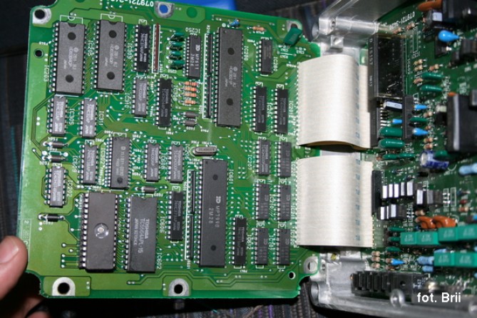

Jakby cuś to może mam jakiś inny ECU...
Symbol na ECU to K819 a na początku programu jest K809 (jak się patrzy przez hexedytor na wsad oryginalny)...
Daję zdjęcie wnętrza mojego kompa – może on jest jakiś inny:
Kostka z którą się bawiłem to ta z okienkiem w lewym dolnym rogu zdjęcia.

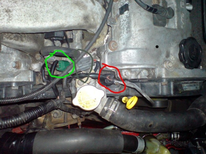

Sprawa wygląda tak:
Po włączeniu testu na sofcie od K8 mam jedno mrugnięcie dłuższe i to wszystko – znaczy się, że wszystko OK jak mi wiadomo (dioda pali się przez jakieś 2 sekundy od włączenia zapłonu).
Po odłączeniu wtyczki zaznaczonej na czerwono (ten czujnik przekładałem i to chyba jest ECTF) i włączeniu zapłonu (wszystko na sofcie od K8) na sekundę włącza się wentylator, dioda mruga raz długo i nic więcej...
Po odłączaniu wtyczki zanzaczonej na zielono dioda wymruguje 9 krótkich błysków (09 – Czujnik temp. silnika / Czujnik ciśnienia atmosferycznego*)
Po odłączeniu wtyczki zaznaczonej na szaro wymruguje 05 – Czujnik spalania stukowego / Układ sprzężenia zwrotnego*
Sprawdziłem rezystancję czujnika zaznaczonego na czerwono – przy skali ustawionej na 200K wynik to 5,56...
Ani razu nie wywaliło błędu 69, mimo tego, że owa wtyczka była cały czas odłączona...
O so chozi??

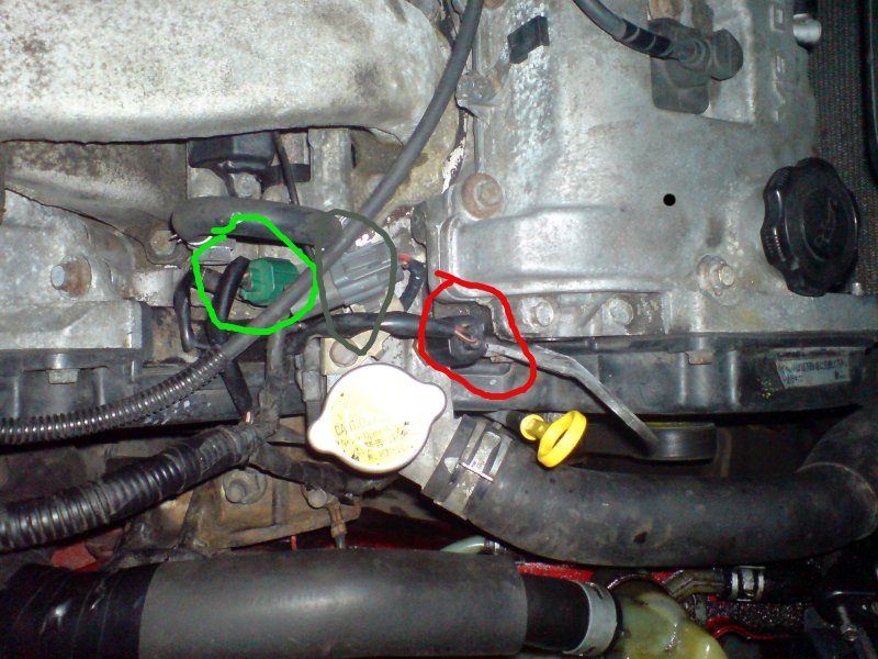

O so chozi??

Maciek wnętrze Twojego kompa jest inne niż inne ECU, ale to raczej sprawa normalna. Wiadomo, że to co wymieniasz to program i nie ma co do tego wątpliwości.
