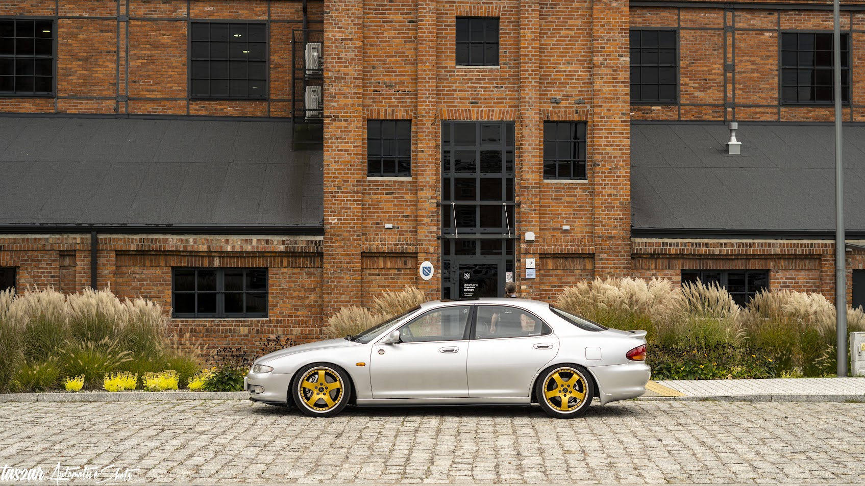

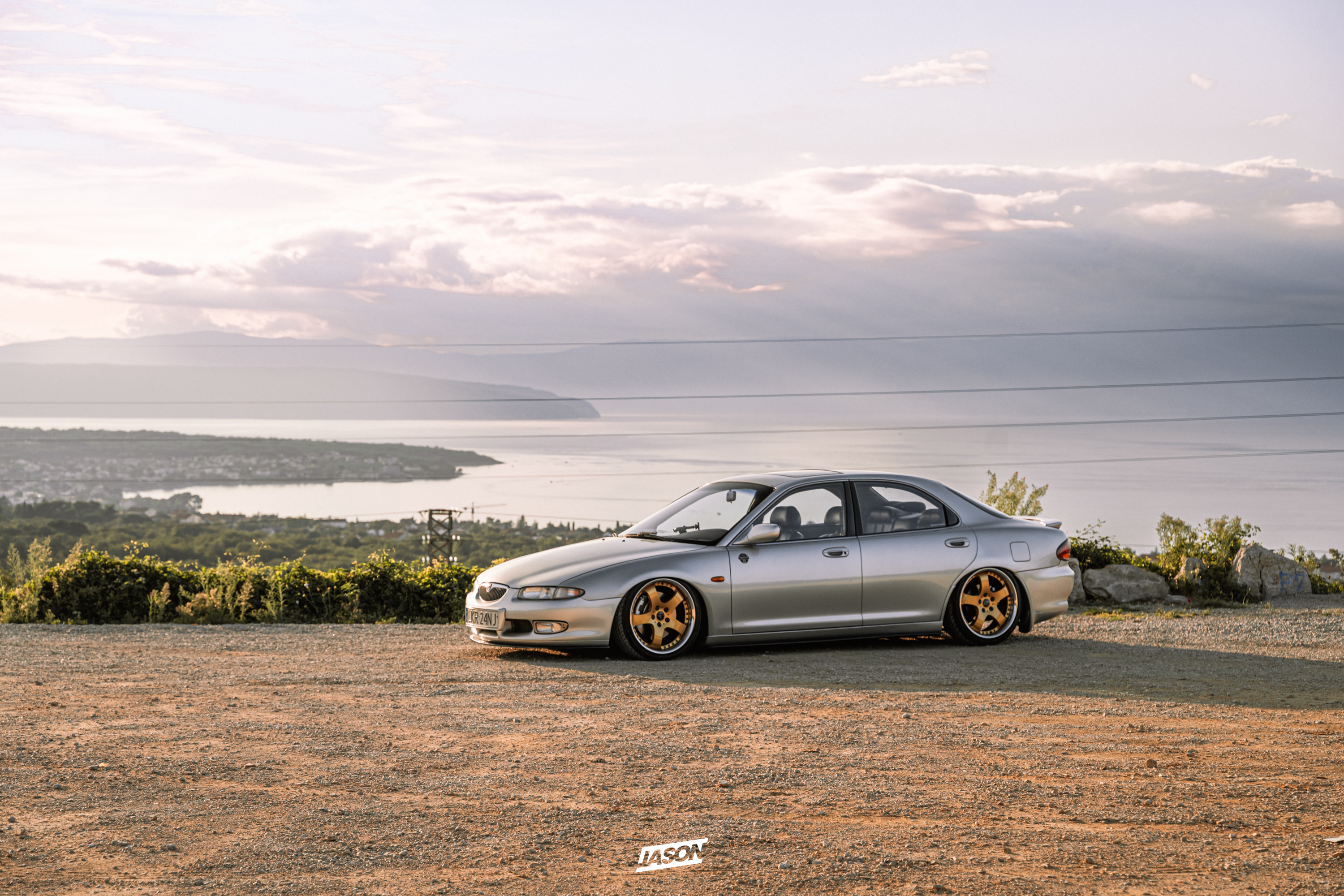

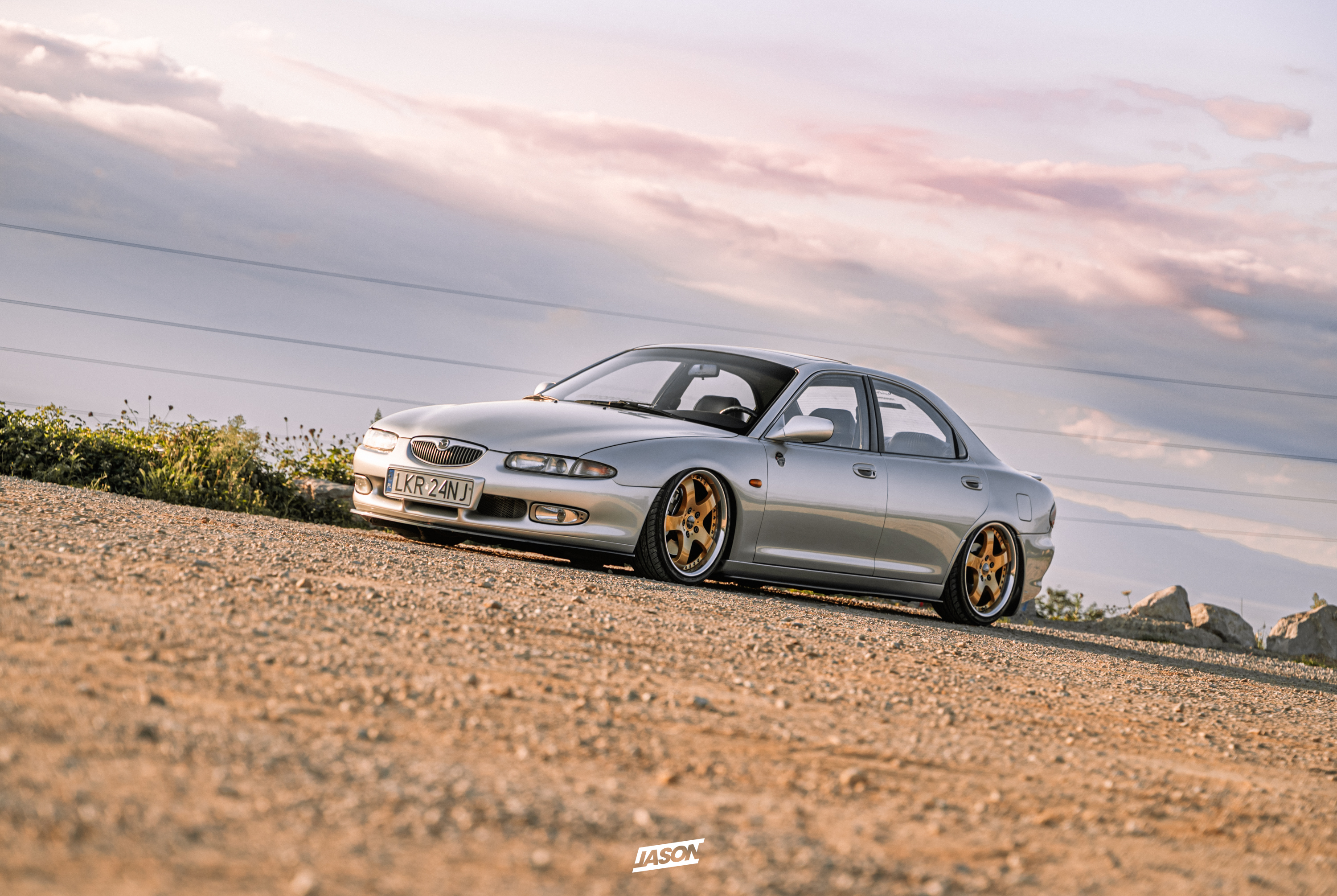

Postprzez .:MarciN:. » 20 kwi 2026, 13:56
Update:
  • BAGGED – AirRide z cyfrowym sterowaniem na każde koło (instalacja we wnęce koła zapasowego, bagażnik w pełni funkcjonalny)
  • naprawa zbiornika cieczy chłodzącej
  • poprawa montażu progów spinkami z Hondy (teraz siedzą idealnie równo)
  • Podcięcie tylnych osłon tarcz i polakierowanie ich na czarno
  • Wymiana uszczelki korka spustowego skrzyni biegów
Bagged Mazda Xedos 6 | Adria
Stanced Mazda Xedos 6
