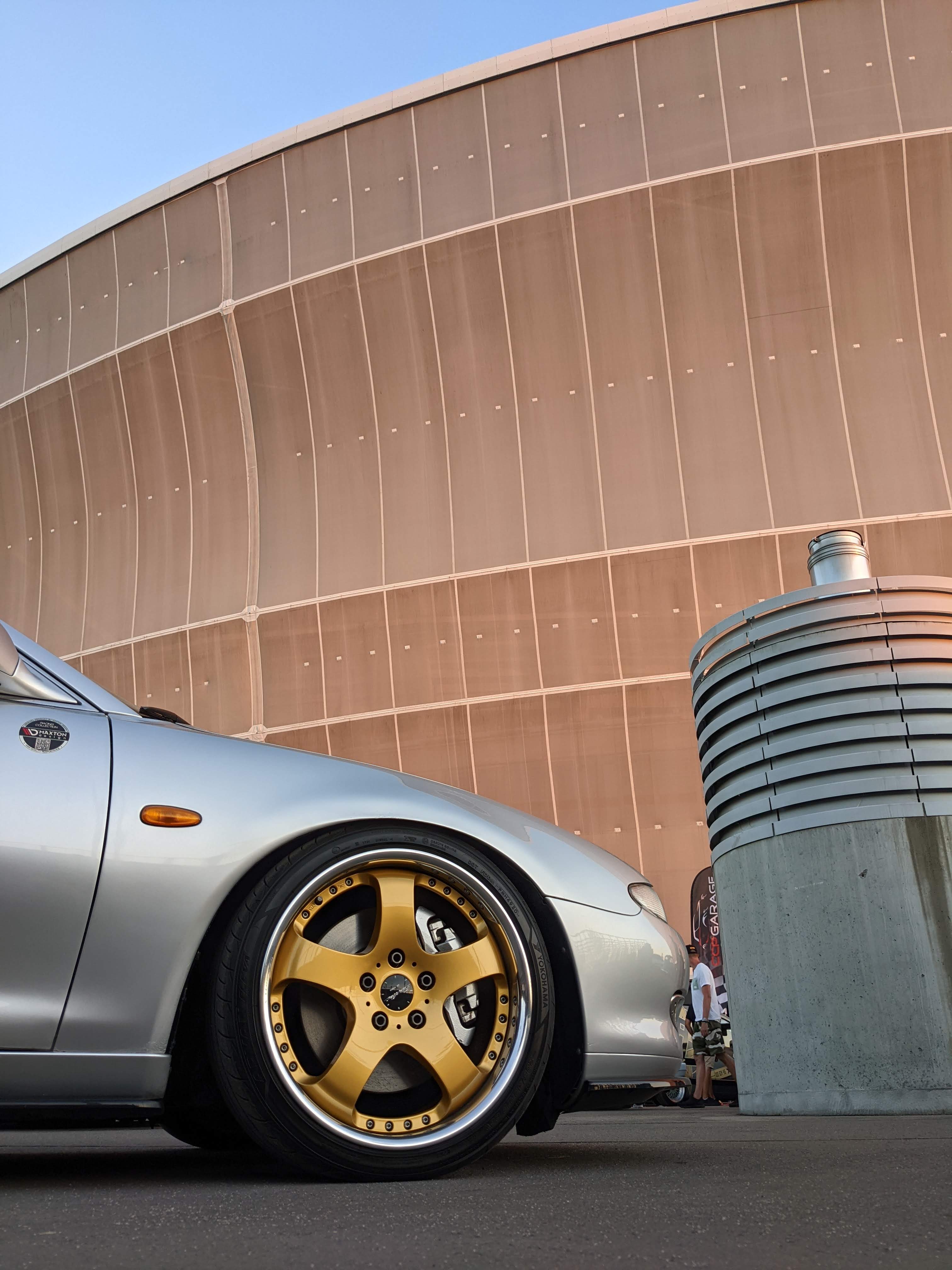

Od czasu mojej ostatniej aktywności na forum zmieniło się kilka rzeczy.
Najbardziej rzucającą się w oczy zmianą są hamulce – na aucie są obecnie zaciski z Mazdy 3 MPS po pełnej regeneracji, polakierowane na kolor nadwozia, zamontowane na customowych adapterach. Linki od ręcznego również zostały dorobione, więc wszystko działa :) .
Udało mi się ponadto poprawić kilka mankamentów, który kłuły mnie w oczy – ranty felg zostały ponownie wypolerowane, doszło kilka drobnych zaprawek, miejsca po demontażu przednich chlapaczy zostały polakierowane, podobnie jak trójkąty lusterek.
Auto dostało się na Ultrace, a w ostatnim czasie przekroczyło 300kkm przebiegu.
