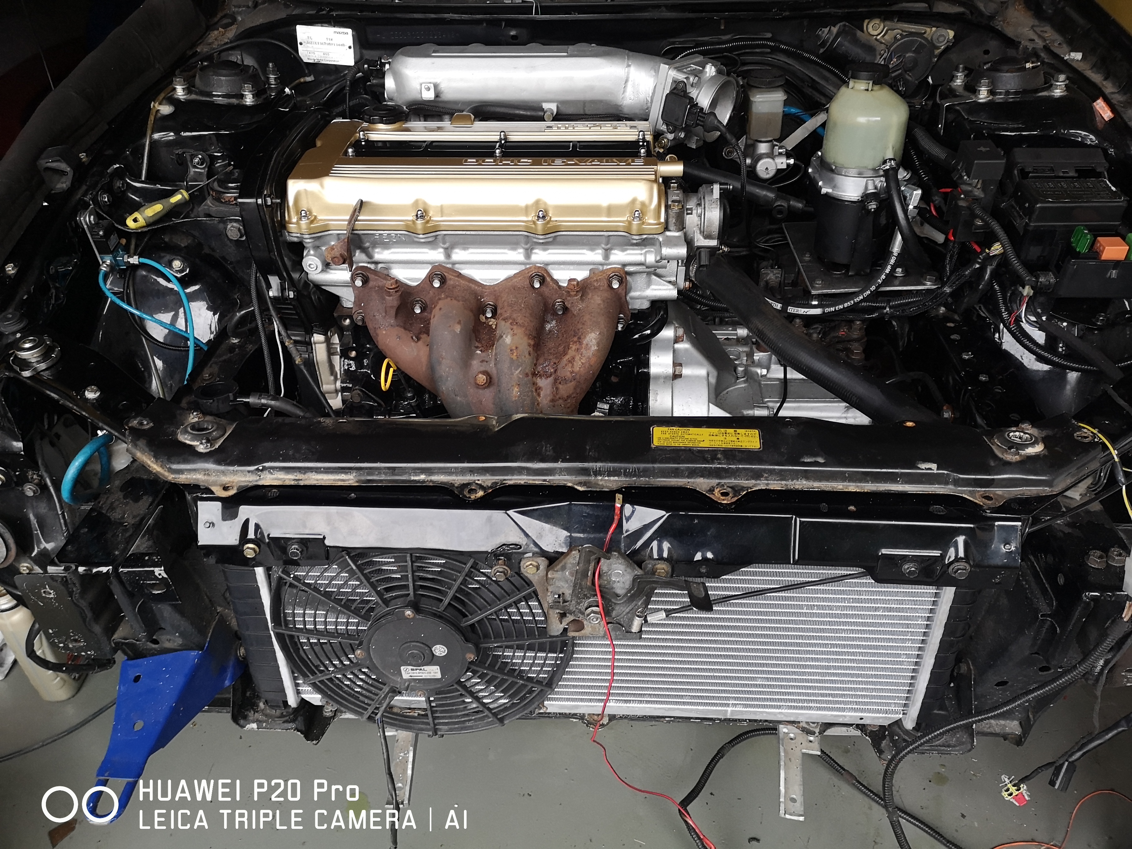

Znaczy ja Wiazke zrobiłem auto odpaliło ale jest parę wątpliwości i problemy z krokówka potrzebuje nr. Telefonu do kogoś ktoś kuma pomoże jestem w stanie wysłać duzego 40% trunka albo jeżeli udać się ogarnąć na odległość to przelew zrobię albo po założeniu turbo pojadę do niego na strojenie
Dopisano 14 paź 2020 17:08:

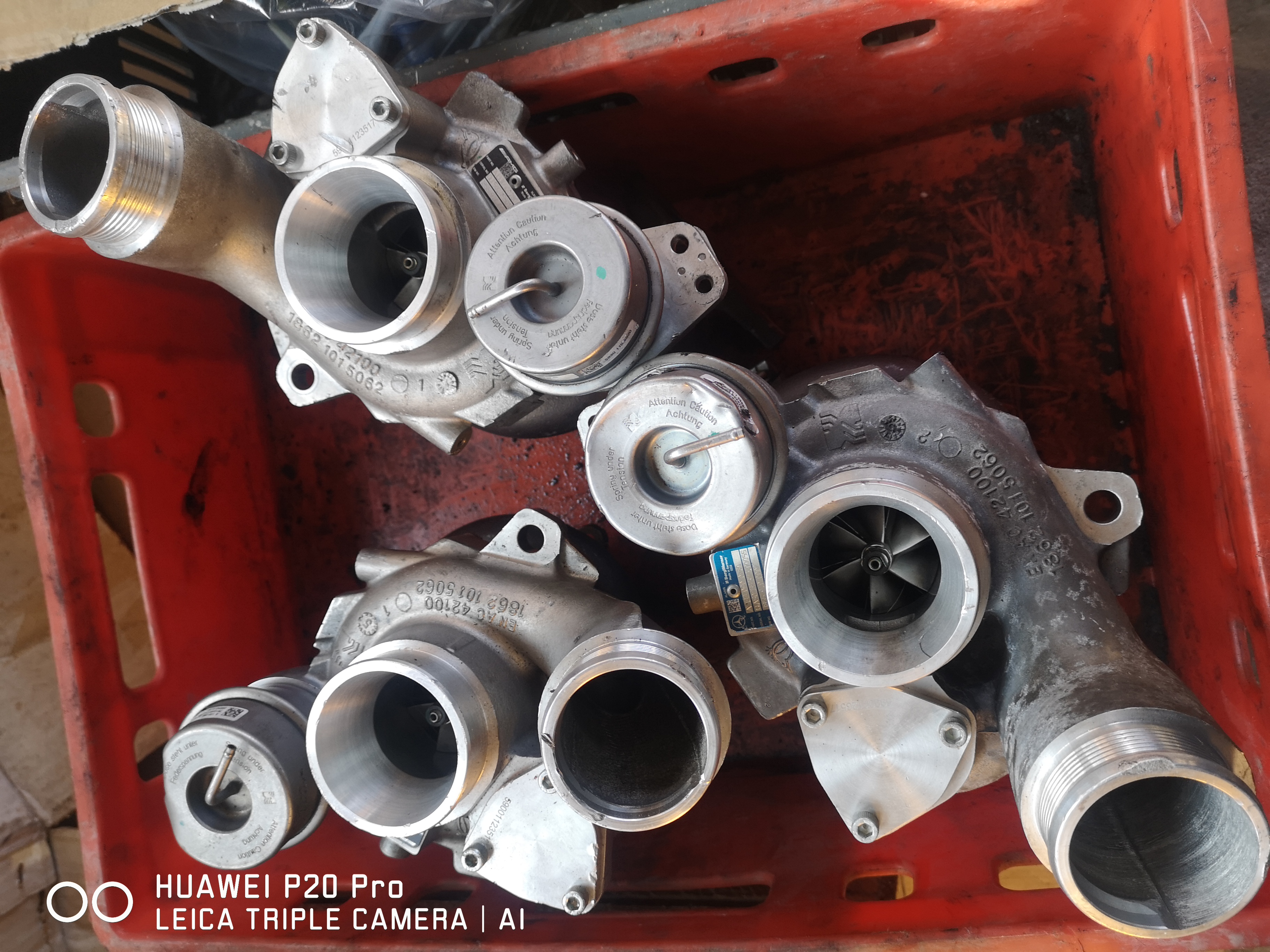

Wspomaganie wpadło elektryczno-hydrauliczne bo oryginalne zajmowało za dużo miejsca pasek będzie tylko alternator, spał jeden pchający drugi ciągnący też żeby było więcej miejsca na kolektor pod turbo instalacja silnika w plecionkach, przepustnica 72mm alfa, rozdzielnia plusa bmw, kolektor wybenessony z zmiennej długości dolotu, walki jdm najostrzejsze jakie były w Serii do tego silnika, fajkocewki sprzęgło 6 łap o mocniejszy docisk, wtryski 540cc w baku walbro 255, i czeka na małe poprawki maska z włókna seibon, turbo jeszcze się nie zdecydowałem mam hx35 z dupa 12 albo borg Warner b03g obie leżą na półce, boję się że w szybko wstający borg zabije skrzynie

Postprzez mlody1921 » 14 paź 2020, 20:10
Zobaczymy tekkenfan miał hx35 w 1.8 i nie było masakry, chce tylko jakiś tam spróbować wykorzystać potencjał fe3 czyli byłbym zadowolony z 350koni, jak się wszystko sprawdzi to są już graty na stockera 2.25L to wtedy hx35 by był w sam raz :)

Bardzo bym chciał ale są też inne roboty do ogarnięcia troche różnych aut do lakierowania, a dla mnie kolektor wyspawać to coś nowego, wiedzą moja też nie jest duża a najlepsze to że lubię robić sam bo po 1 najwięcej satysfakcji jest a i kasy niemam żeby zapłacić parę tysi :) tak samo na emu się nieznam, a chce przygotować to tak żeby na kołach na strojenie dojechać
