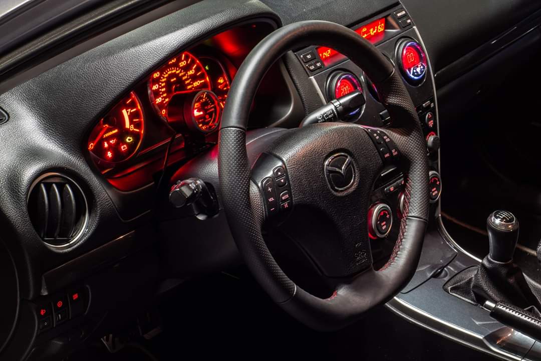

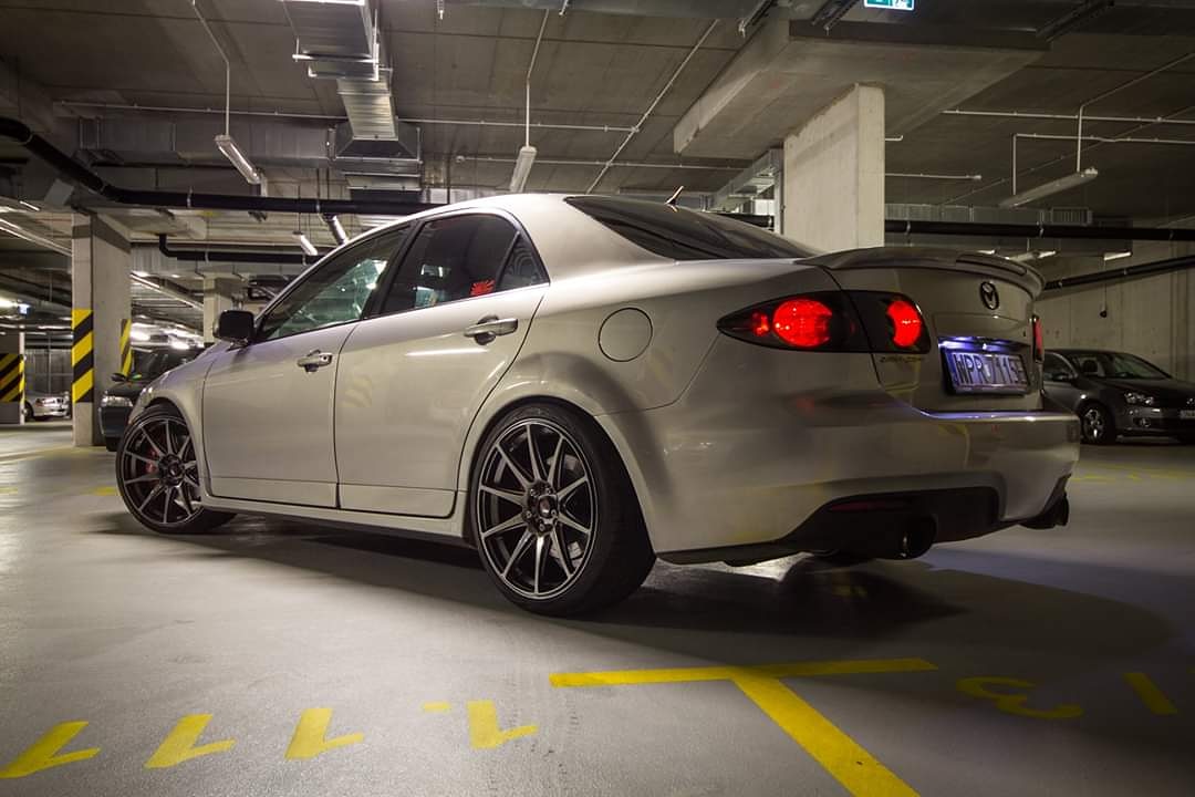

W końcu projekt skonczony :D felgi wyjechały jr11. Miały być bole csr, ale kolor który mi się podobał był nie dostępny. Zegary w środku też podpięte, więc obecnie czas zacząć cieszyć się jazda :D

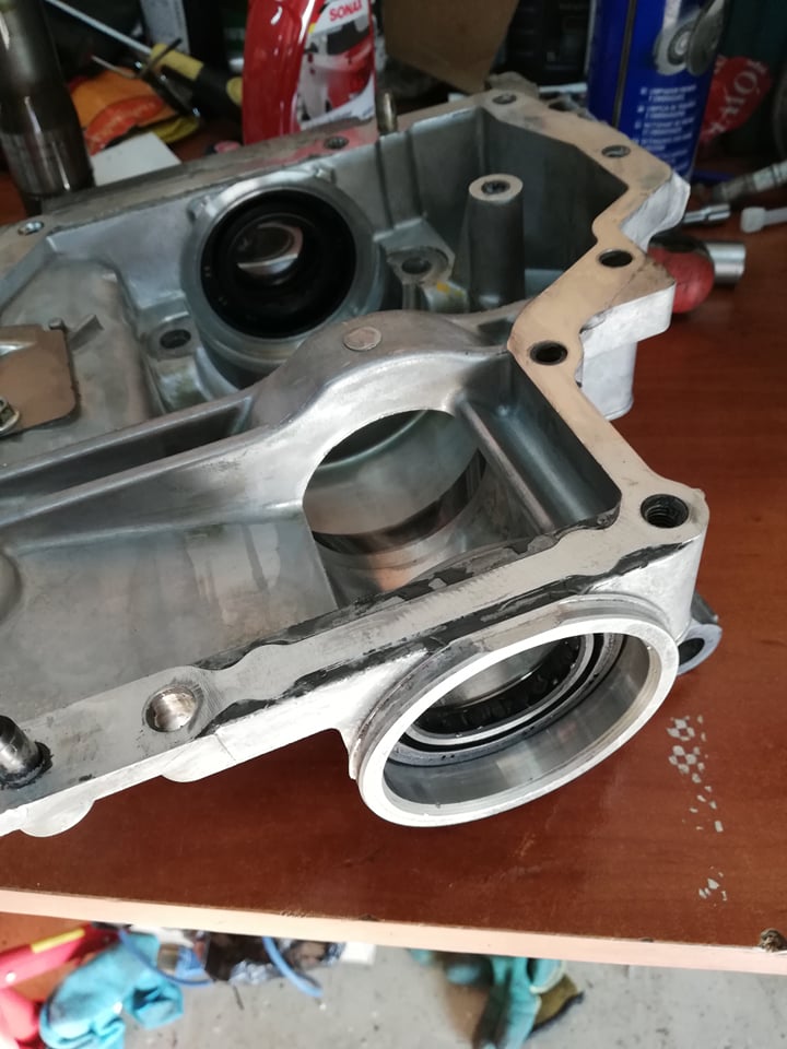

Postprzez torek » 4 cze 2019, 21:42
Wczoraj oddałem auto na wyjecie Transferu celem jego uszczelnienia. okazało się, że przy okazji jeszcze dolne przednie wahacze są do wymiany i drążki kierownicze. tak więc jeszcze wczoraj odebrałem transfer, i dziś go rozebrałem, powymieniałem uszczelniacze i złożyłem. Mam nadzieję, że w końcu nie będzie ciekł. Żadnych luzów na wałkach nie było, wszystko ok. Trochę widać, że terminowo olej nie był wymieniany, bo sporo szlamu i brudu było, ale wszystko poczyściłem :)
Jutro zawożę graty, od razu zostanie nabita klima, zrobiona zbieżność i w końcu powinien być koniec tych napraw.. to była jedyna rzecz, którą ominąłem przy remoncie silnika (mowa o transferze ;) )
poniżej kilka fot :)
Dodatkowo dla potomnych zdjęcia numerów części potrzebnych do uszczelnienia transferu :)
I na koniec koszyk z częściami :)

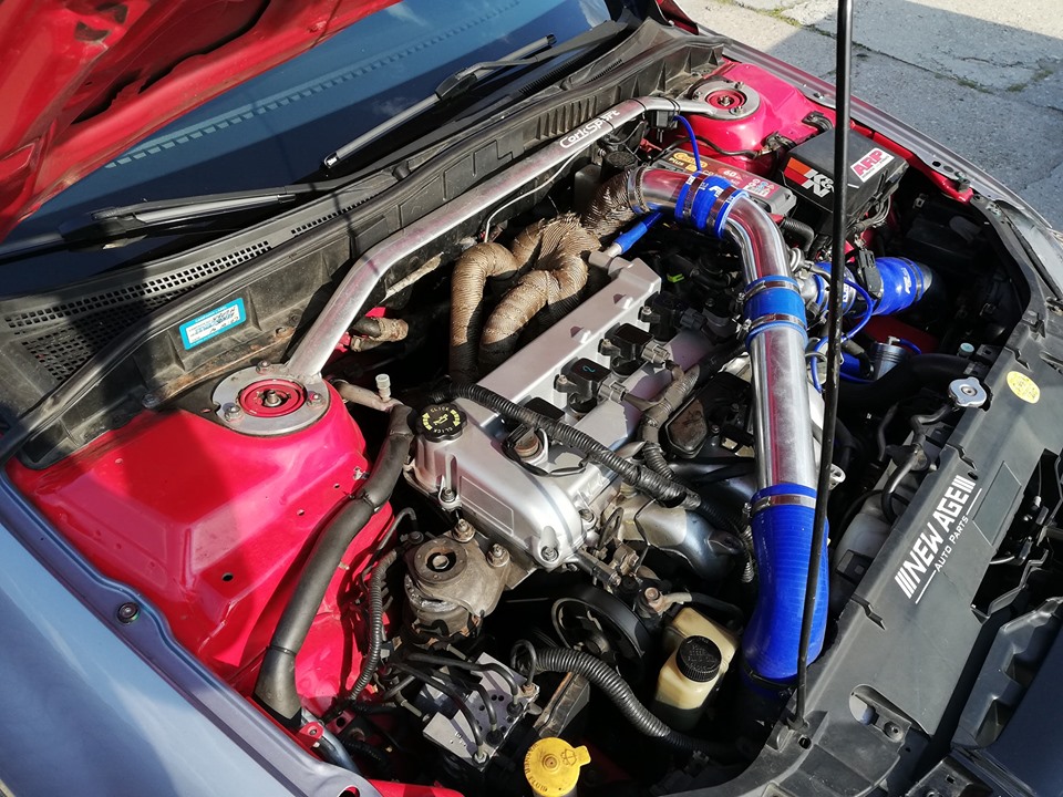

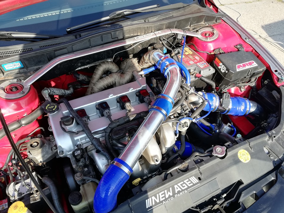

No pod maską wszystko ogarnięte, mianowicie zmieniona uszczelka pod pokrywą zaworów, filtr stożkowy, bo okazało się, że ocierał o przewód od klimy w peszlu i zrobiła sie dziura wielkości kciuka. Przy okazji stożek przeniesiony w nadkole, co by więcej chłodu miał. Jutro wymiana oleju, mycie, wosk i można schować madzię do piątku pod pokrowiec <czarodziej> <czarodziej> :D

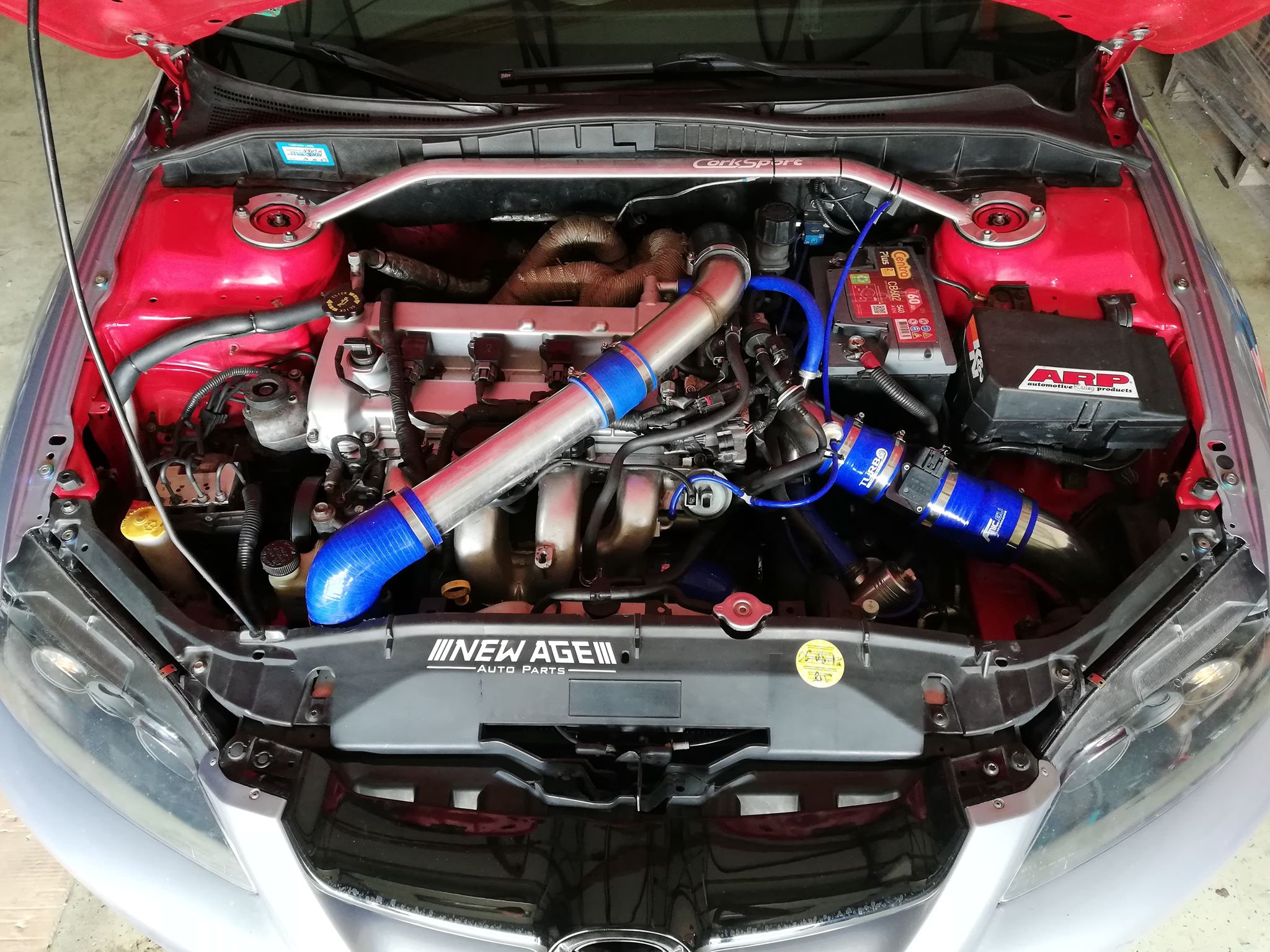

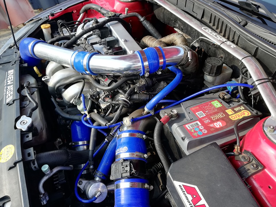

No orurowanie Turbina IC zostało poprawione. zamiast kolanka sylikonowego, które narażone było na stopienie, założyłem kolanko aluminiowe. (swoją drogą nie mam pojęcia, dlaczego warsztat robiący mi kolektor wydechowy i montujący turbinę przerabiając właśnie ten odcinek z którym miałem problem zamiast od razy zrobić alu kolanko, to wstawili silikonowe i kawałek rury z kwasówki... )
