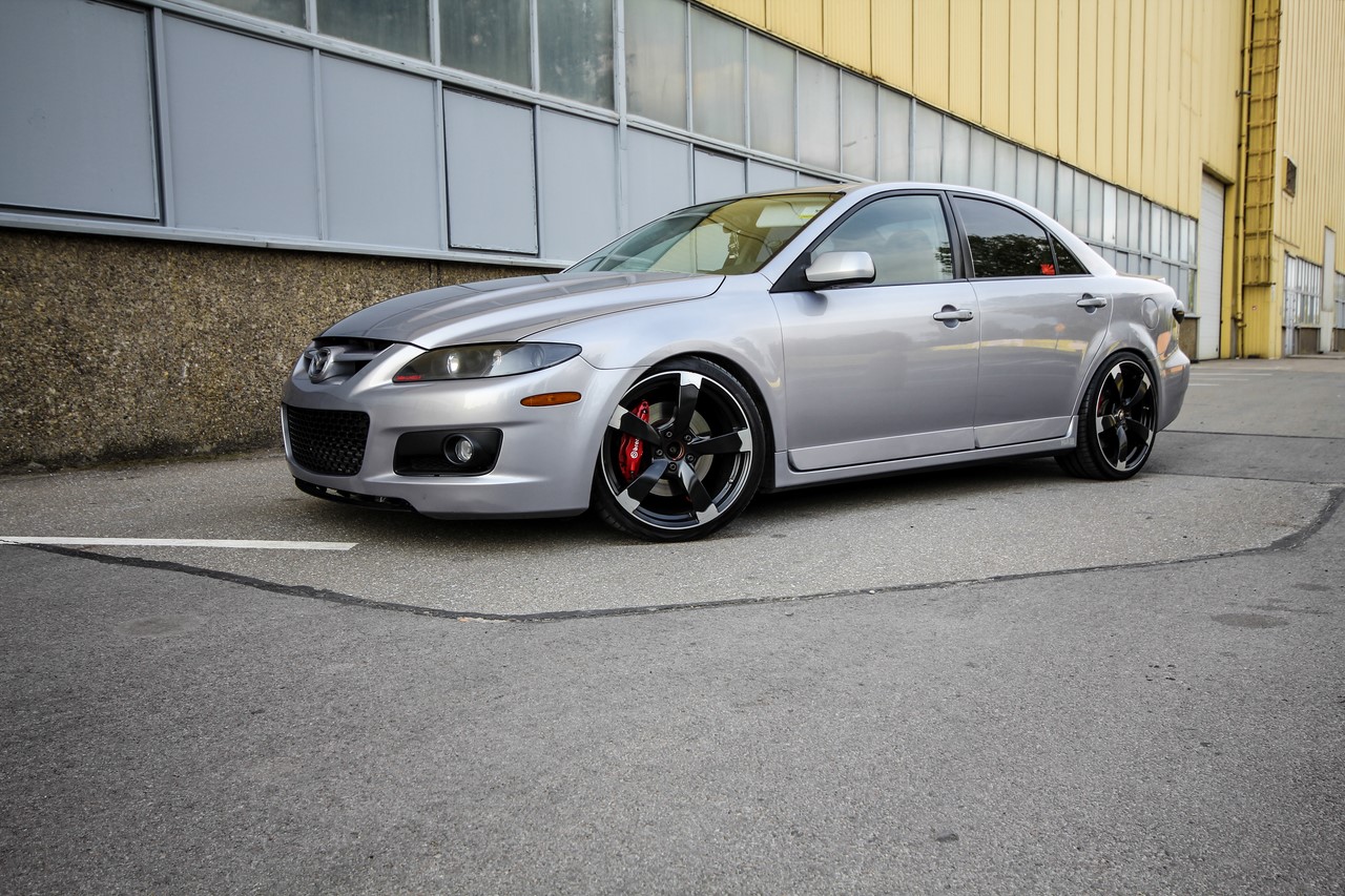

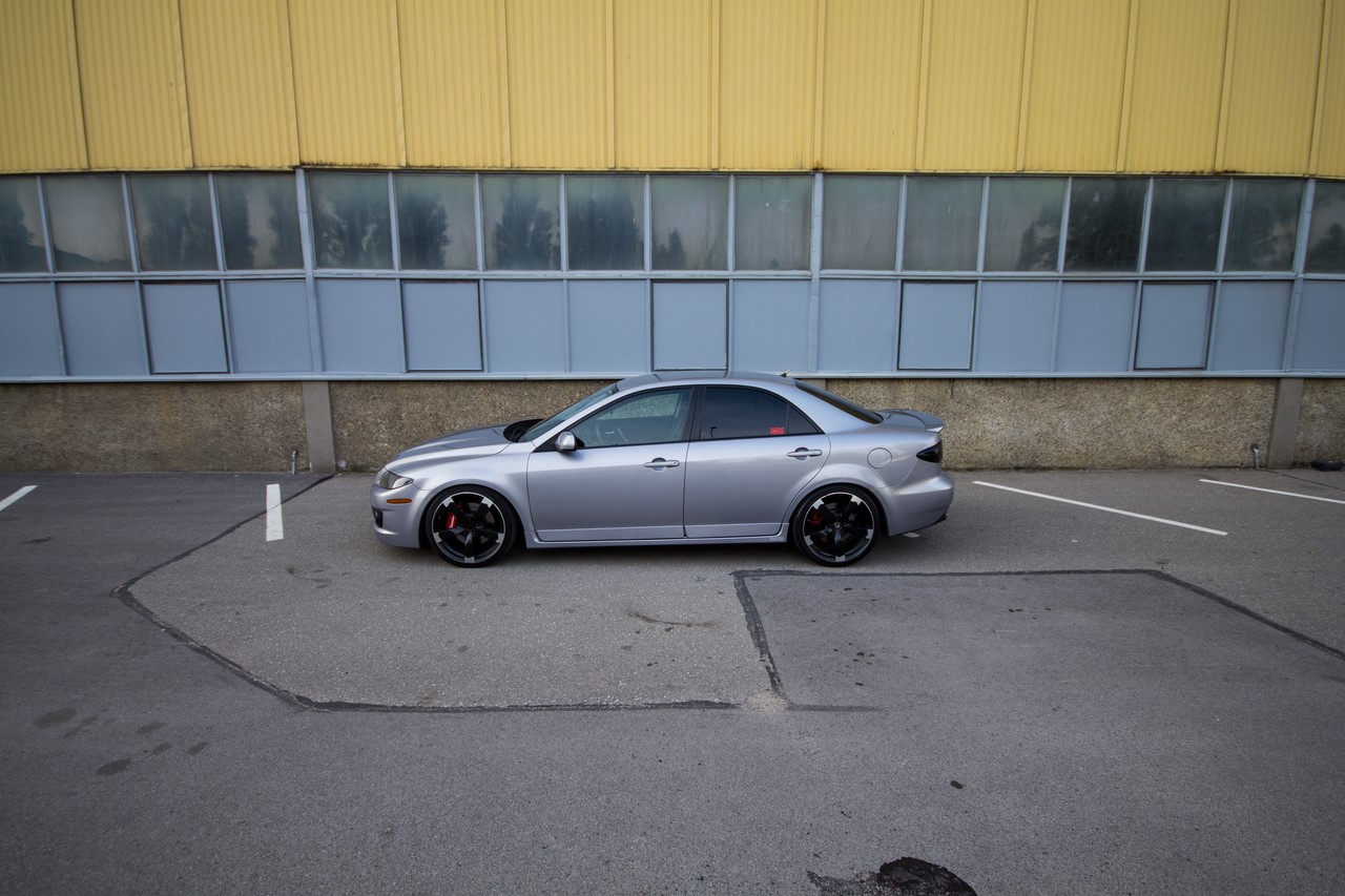

Postprzez torek » 11 sie 2018, 12:35
W końcu znalazłem chwilę na cyknięcie kilku fotek.
W czwartek doszła obudowa przepływki jbr. Myślę, że w przyszłym tygodniu zakończymy strojenie.. a po długim weekendzie może uda się ogarnąć hamownie.
