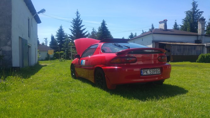

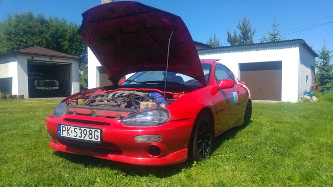

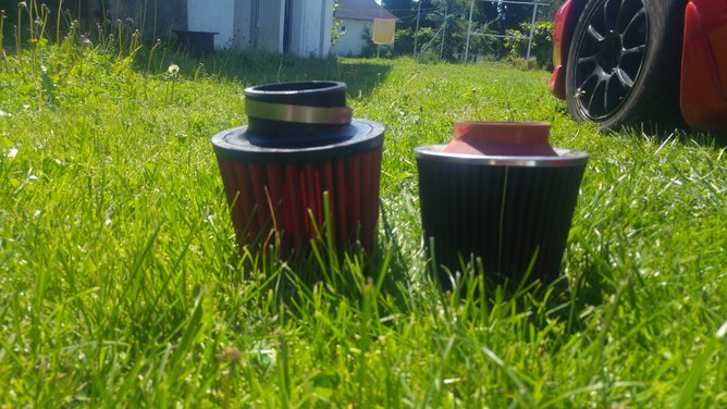

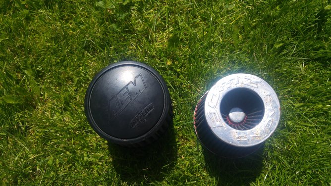

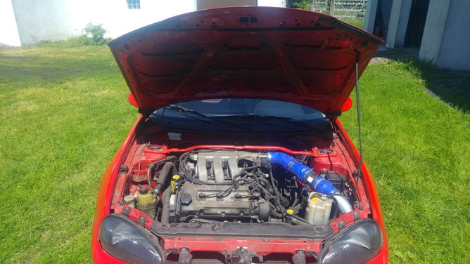

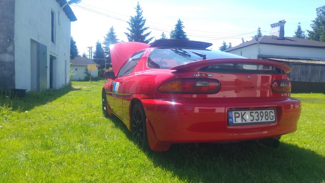

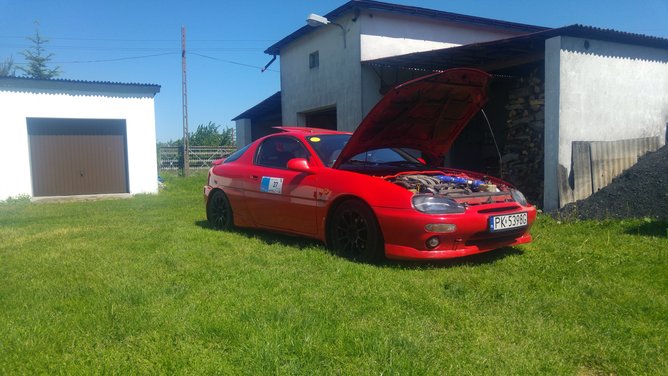

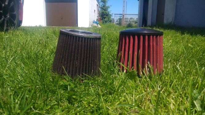

Auto przez cały czas było naprawiane po przygodzie z Bandą i jeszcze jedną przygodą przed Poznaniem więc dużo nie zrobiłem ale coś tam zostało zrobione. A więc na pierwszy strzał poszedł stożek który był już zmęczony życiem. Wymiana na 3 calowy AEM dźwięk nie zmienił się nic, dupohamownią też mi coś ciężko wyczuć, trzeba by pojechać znowu na hamownie :D <lol>
Porównanie starego Noname do nowego AEMA:

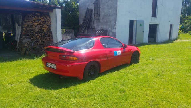

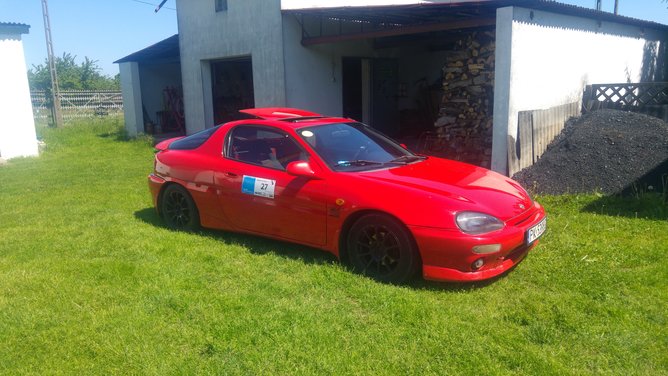

Całe auto przeszło polerkę więc wygląda nawet nawet, nie wszystkie szkody zostały naprawione, uważam to bez sensu przy tym aucie, i tak nieźle się prezentuje:
Przy okazji rozwiązałem też ostatni problem z odpalaniem. Otóż okazało się że alternator mi nie domagał i nie doładowywał mi akumulatora. Szybka wymiana na inny i po problemie.

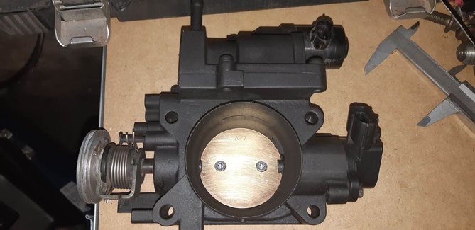

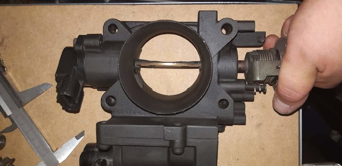

Teraz w najbliższych planach, hamownia muszę jeszcze sprawdzić kilka konfiguracji na kompie k8 z długą płytką i zobaczyć ile dał stożek, o ile w ogóle bo musiałem trochę skracać dolot aby ładnie pasowało wszystko :D . Następnie będę rozwiercać przepustnice na 65mm aby dać trochę silnikowi pooddychać, potem znowu jakaś hamownia i jak nie będzie 200KM to strojenie <diabełek>

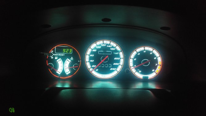

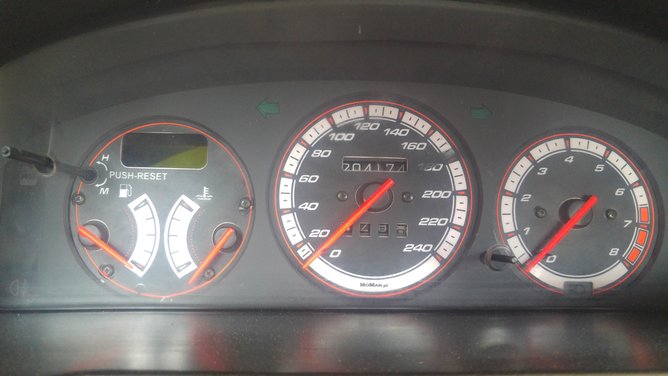

jeszcze jedna zmiana o której zapomniałem wspomnieć. Założyłem tarcze Indiglo przemalowałem wskazówki i zrobiłem podświetlenie :D Wygląda całkiem nieźle i wniosło trochę nowości do mx3 :D

Dobrze ze juz ogarnięta, powiedz mi, te zegary w nocy ci nie biją za bardzo po oczach? <oczko>

Postprzez marcinowozniako » 25 maja 2018, 10:16
AdamR323bg napisał(a):powiedz mi, te zegary w nocy ci nie biją za bardzo po oczach?
Nie, nie biją może na foto wygląda to tak jakby świeciły na pół auta ale w rzeczywistości nie jest tak źle.

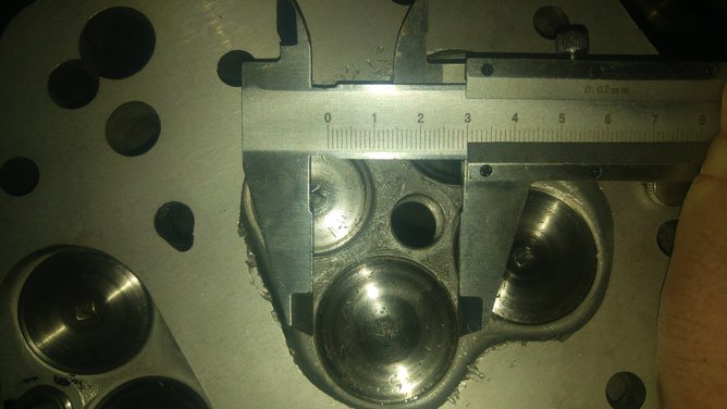

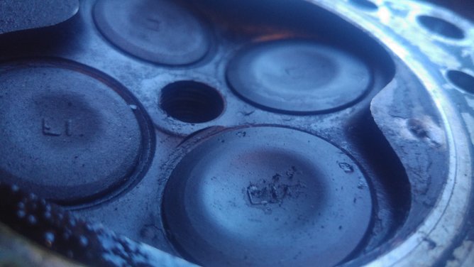

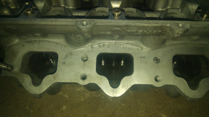

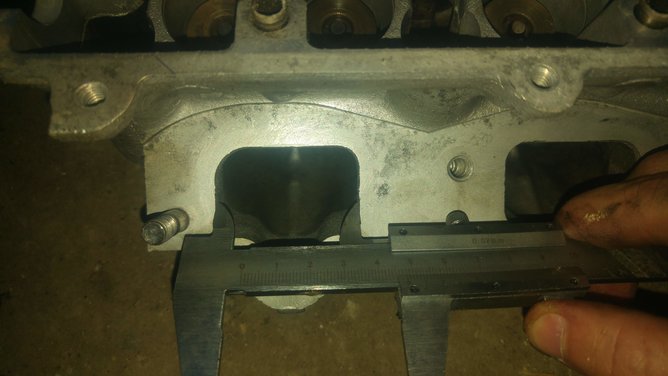

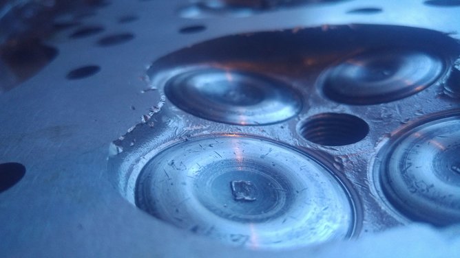

W międzyczasie gdy jest robione przepustnica na większą oraz zainspirowany wypowiedzią kolegi Płomień który sugerował jakoby zawory ssące w KLDE miały aż 32mm średnicy postanowiłem porównać dwie głowice jedną z KLDE drugą z KLZE. Jest tak dużo nieścisłości na ten temat w internecie że każdy mówi coś innego. Na szczęście do TERAZ <faja>
Płomień napisał(a):KL ma 32mm.
<czytaj>
A więc:
Zawory ssące zarówno w klde jak i klze są takie same i wynoszą uwaga 32.5mm. Zawory wydechowe to już 29.0-29.5mm

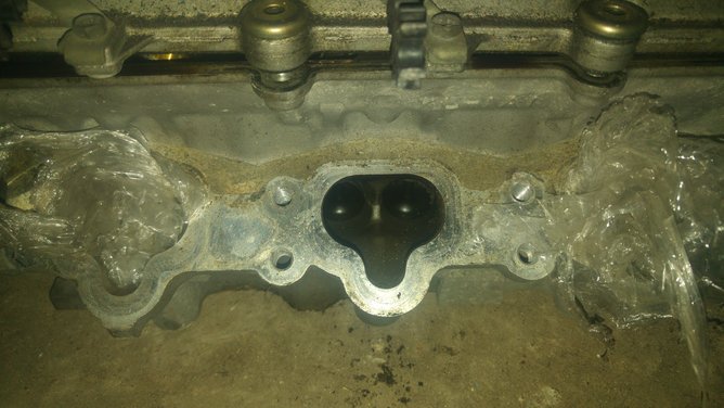

Co ciekawe oczywiście popychacze talerzyki sprężynki w KLZE są inne, większa średnica popychacza dłuższy popychacz ssący, wydechowy ten sam. Tak naprawdę głowica klze jedyne co ma lepsze to kanały ssące w głowicy które są prostokątne i dają lepszy Top END. Także zagadka rozwiązana, wiem że do tych 200KM te zawory nie są absolutnie wąskim gardłem.
FOTY:
KLZE
KLDE
Zawór KLZE
Zawór KLDE
Kanały owalne z głowicy kl01
Tutaj jedyna zaleta głowicy kl31, prostokątne kanały dolotowe

Postprzez Rafalkom » 2 cze 2018, 01:17
Może ja się nie znam na suwmiarce ale ja tam widzę na tych zdjęciach 32mm <lol>
Od: 23 lip 2013, 21:11
Posty: 384 (0/1)
Skąd: Nowogard
Postprzez Biniu » 2 cze 2018, 07:34
Rafalkom napisał(a):Może ja się nie znam na suwmiarce ale ja tam widzę na tych zdjęciach 32mm <lol>
No dokładnie.
Im trudniej, tym lepiej
Od: 19 cze 2015, 07:10
Posty: 1053 (35/34)
Skąd: Grupa Łódzka
Auto: Mazda 6 GY LFVE '06
Mazda 323 BG B6 '92
Postprzez marcinowozniako » 2 cze 2018, 08:37
Ja się nie znam <glupek2>
Czyli wychodzi ze 32.5mm mają zawory ssące w Kaelu, ale reszta się zgadza ze klde i klze to ta sama średnica zaworów.

Postprzez mx-3lover » 2 cze 2018, 12:02
Gdybym powiedział Ci to przez telefon to obraziłbyś się.
Wg katalogu ssący 32mm KL01-12-111 wydechowy 27,5mm KL01-12-121
Kto to kiedyś wymyślił, że w KL są wszystkie po 27,5 <co?>
und CRX fan
Od: 2 kwi 2011, 23:58
Posty: 576 (2/7)
Auto: Mazda MX-3 EC KL-ZE '93
Toyota Yaris I 1SZ-FE
Postprzez czarek1991 » 3 cze 2018, 21:58
Srednice zaworow w DE i ZE na pewno sa takie same. Ssące oczywiscie maja wieksza srednice ale taka sama sytuacja jest w ZE i DE. Akurat jestem na biężaco teraz z głowicami KL01 i KL31 (obie mam zdjęte i cośtam kombinuje) :P
