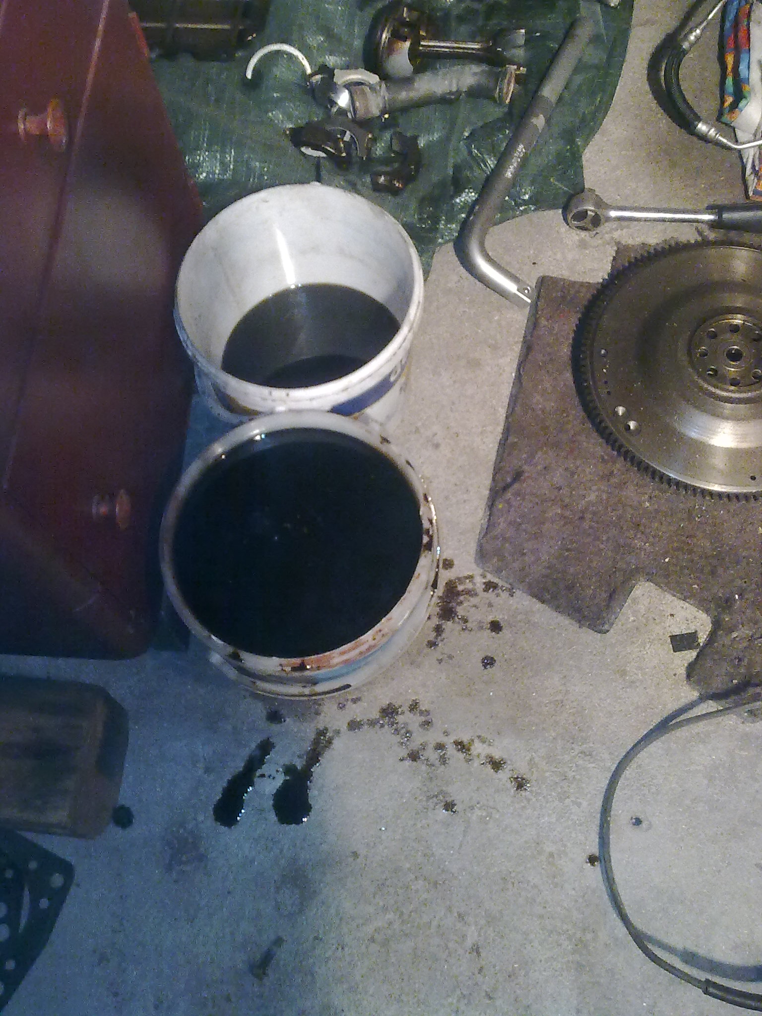

Capazo chce zobaczyć zdjęcia z dzisiejszych prac hahaha
A wiec :D Mateusz dzisiaj z dużym zaangażowaniem przecinał kolektory żeby dopasować je do przepustnic, oczywiście do tego celu sobie przykucnął, niestety tak bym zafascynowany tym zabiegiem że nagle zrobiło mu się mokro w spodniach :| ?

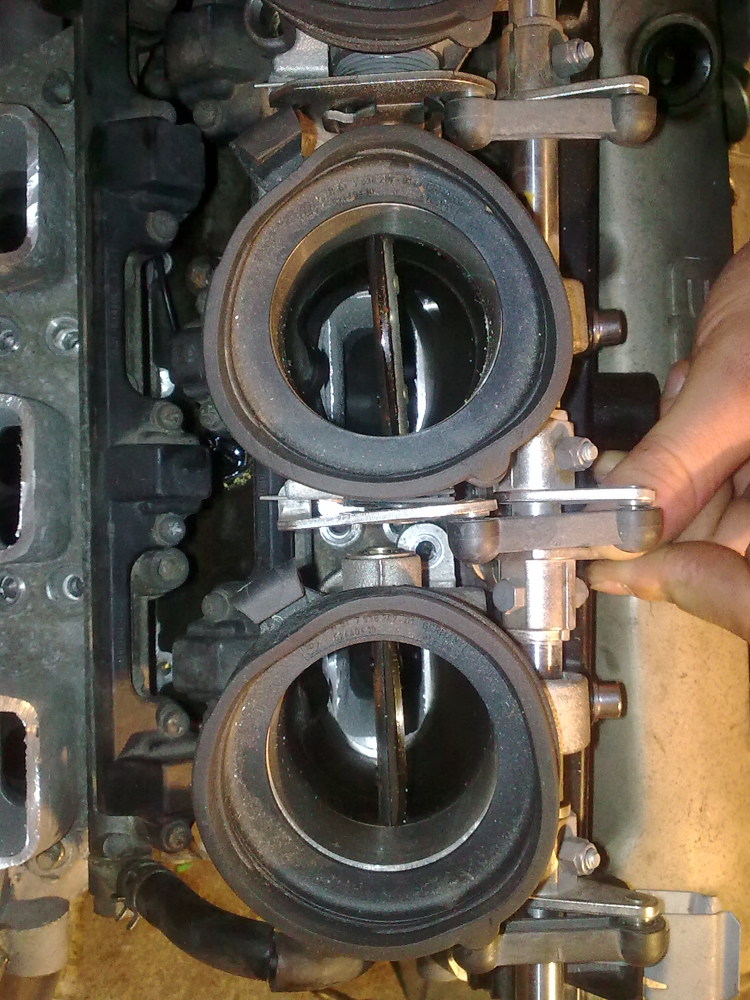

A oto efekty
No i żeby nie było, przymierzaliśmy przepustnice do kolektorów ;)
Trzeba będzie zeszlifować trochę podstawę od oryginalnych kolektorów bo jest za duża różnica w średnicy.
