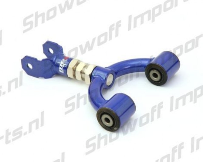

1. poprzez zastosowanie specjalnego wahacza górnego z regulacją:
2. poprzez wymianę tulei wahacza na takie:
3.lub, jak to robią druciarze, poprzez rozwiercenie otworu górnego wahacza.

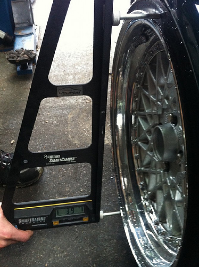

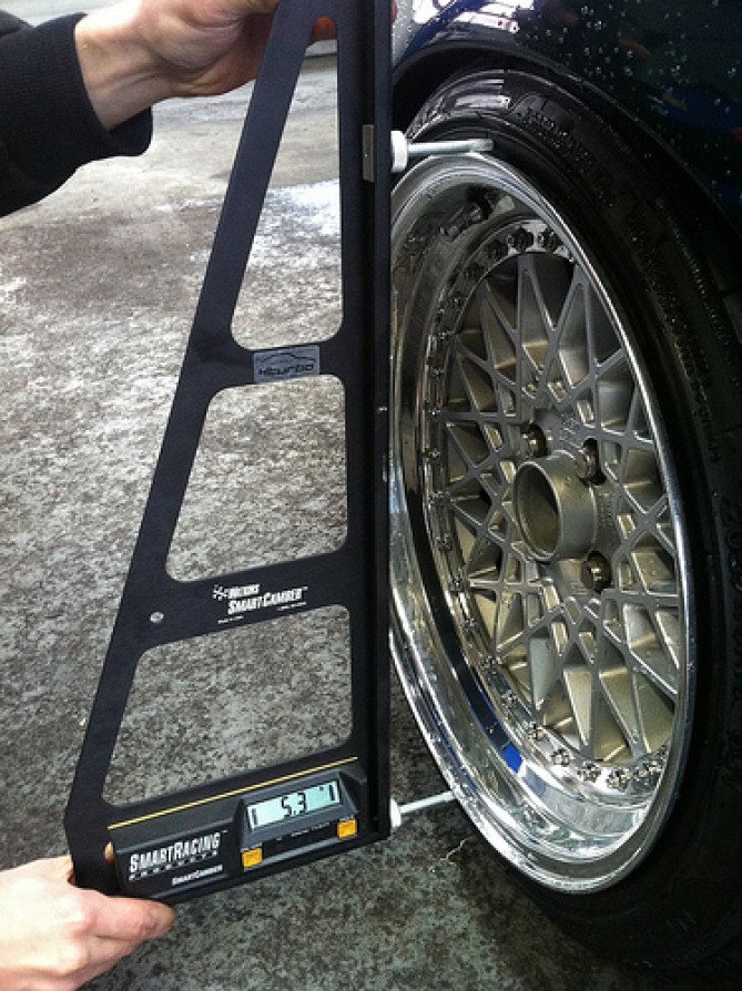

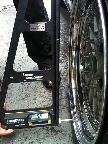

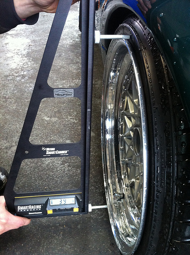

Hazu napisał(a):Proszę wybierz metodę jaką wybrałeś w celu takiego pochylenia kół, lub, ewentualnie odpowiedz jak inaczej uzyskałeś takie pochylenie.
Ostatni raz, skoro masz problemy z czytaniem:
Pochylenie które specjalnie dla Ciebie udokumentowałem przyrządem służącym do jego pomiaru uzyskałem korzystając z seryjnych/fabrycznych możliwości nastaw zawieszenia, nie wykorzystując przy tym żadnych elementów które wymieniasz na swojej dream liście szopa tuning, ani nie ingerując w żaden element modyfikując go w jakikolwiek sposób. AMEN.

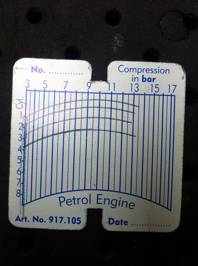

Zrobiłem kompresję/szczelność silnika, z wyników jestem arcy zadowolony. Świece w idealnym stanie, jednolite, kolor prawidłowy, zero syfów lub innych dziwnych zjawisk.
Komprecha na fotce, szczelność cylindrów w kolejność: 85%, 75%, 70%, 75%. Nic tylko korzystać dalej z przyjemnością.
