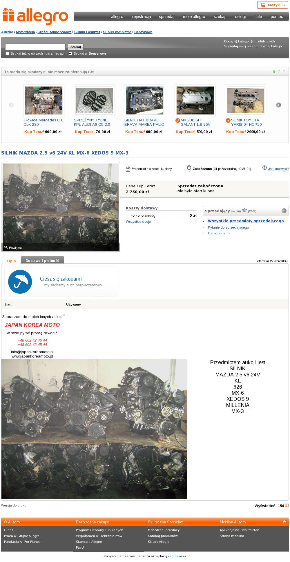

Postprzez Capazo » 20 paź 2012, 23:23
radekkm napisał(a):wyslij kogos tu
http://allegro.pl/silnik-mazda-2-5-v6-2 ... 28809.html
Stad 99% forumowiczow ma silniki, wiec jutro do nich napisze maila, albo zadzowonie do nich w pon.
Potrzebuje wymiary popychaczy hydraulicznych w kl-ze strona ssaca i wydechowa srednica i wysokosc, oraz srednica talerzykow. Pozdro

Postprzez MariuS » 21 paź 2012, 18:12
moze maja
też mu o nich mówiłem, jak byłem po swój mieli też na części niektóre .
