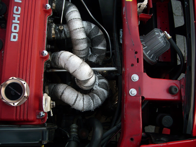

no i po wypadzie do Torunia i o ile pobyt mega udany to nie obyło się bez strat, najpierw przywaliłem w krawężnik i w związku z tym przytarłem rant felg <płacze> ale jak się okazało powrót okazał się jeszcze gorszy bo z kolektora odpadł kawałek rurki :| :
Powód uszkodzenia nie znany, jedną z opcji są uszkodzone poduszki silnika/skrzyni co spowodowało że silnik majtając się przód-tył wyrwał toto z kolektora.
Po kilku godzinach udało się to skleić kropelką :D :
i po jeszcze kilku wszystko było już na miejscu:
Jutro jest plan dorobić jeszcze jakiś wspornik dla WG co by sytuacja się już nie powtórzyła.
Jak starczy czasu to zrobię jeszcze sterowanie EBC (wystarczy zarobić końcówki i podłączyć do DETa).
Okazało się również że dodatkowe 300kg na pokładzie powoduje że hamulce nie dają rady i już przy pierwszej próbie hamowania robiło się nieciekawie, a po zatrzymaniu czuć było spalone klocki :D
O ile w garażu leży drugi zestaw hamulców z GieTeka który przez zimę miałem zamiar zregenerować i wrzucić do auta to zaczynam się poważnie zastanawiać nad wrzuceniem hamulców z M6 już teraz. Teraz muszę dorwać zwrotnicę z piastą z Kserii i spróbować to pożenić z moją zawiechą.

nie no wsporniki są nawet 2. Jeden do flanszy a drugi wspornik jest na downpipie. Ten drugi jest tak solidny że po zdjęciu kolektora Holset wisiał na samym downpipie a ten nawet nie drgnął :D

Postprzez tekkenfan » 14 lis 2012, 19:08
Kolejny wspornik do kolekcji:
WG teraz już się tak nie majta po nagrzaniu kolektora ale będę musiał jeszcze trochę przerobić ICka.
Wczoraj burbo mi trochę przeładowywało tak więc jeszcze ciutkę dociąłem sprężynkę od WG:
No i w końcu podpiąłem zaworek i mam już EBC co spowodowało że 0,5bara pojawia się ok 1000-1500 obrotów wcześniej, przykładowo na 3 biegu jest w okolicać 4000-4500:D
