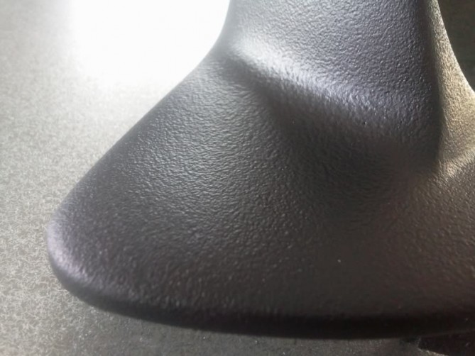

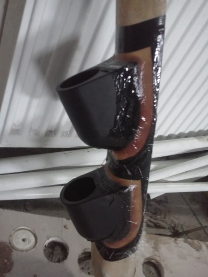

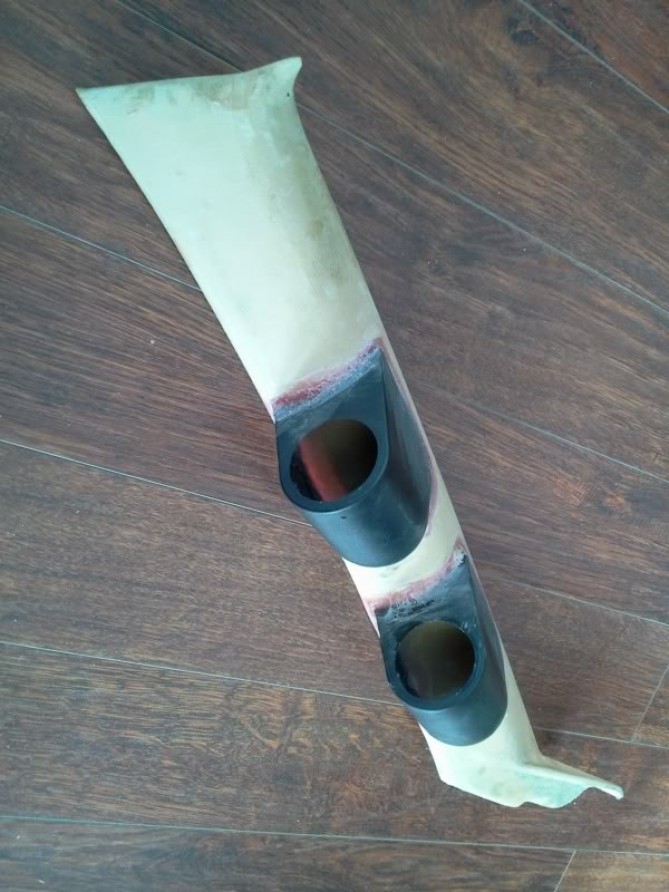

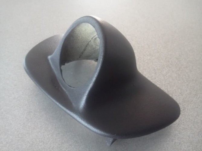

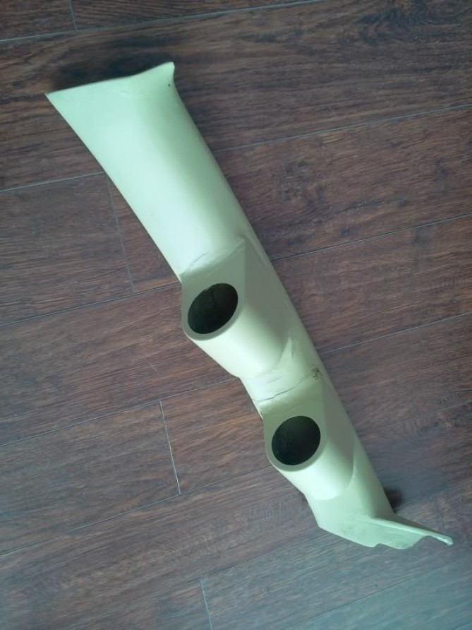

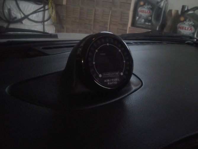

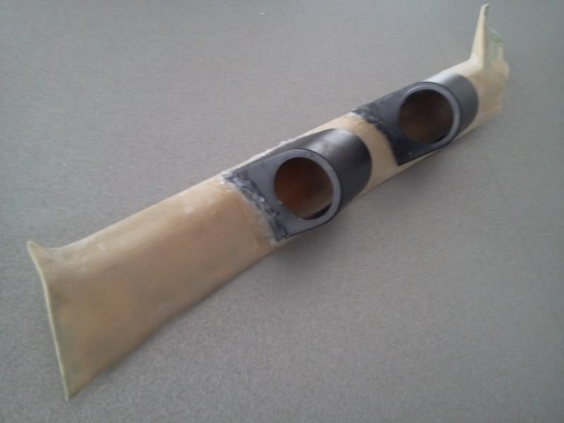

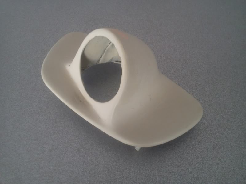

Zgadza się, samochód śpi sobie spokojnie w garażu. Czasu na niego z każdym miesiącem coraz mniej... Ja z kolei aspiracji zaistnienia na siłę nie posiadam – stąd temat śpi z samochodem, i dobrze. Skoro jednak pytasz – odpowiem... Zbudowałem z włókna i żywicy trzymadełko wskaźnika AFR'u w oparciu o obudowę centralnego głośnika na konsoli. Teraz buduję słupek z miejscem na wskaźniki w oparciu o oryginalny. Zdjęcia poniżej pod tekstem (...) Co do planów – te z reguły mają to do siebie, że z ich realizacją bywa różnie, ale chciałbym w tym roku ogarnąć wnętrze, zrobić porządek z elektryką w kabinie, podłączyć wspomaganie kierownicy. W sprawach "podmaskowych" – jakoś na początku sezonu wyjadę i przestroję zakres 1.25 – 1.4 bara + zapłon. To chyba tyle.
Miejsce na zegar AFR

Postprzez ravestation » 21 lut 2012, 15:05
to wygląda jak OEM, good job man!
Od: 8 paź 2009, 11:09
Posty: 675
Auto: evo9
Postprzez Fiveopac » 22 lut 2012, 00:19
Nawet niezle to wyszlo, moze nie bedzie juz chociaz wypadac :)
Less roof, more fun
CUP 2017 miejsce 3
CUP 2018 miejsce 3
Od: 25 kwi 2005, 20:07
Posty: 4297 (8/33)
Auto: MX5 NC 2.5T
RX8 R3
Postprzez karoll.30 » 22 lut 2012, 00:27
Wyszło całkiem ciekawie
Od: 24 kwi 2011, 14:01
Posty: 16
Auto: MAZDA 323 BG GT
Postprzez mckoper » 22 lut 2012, 00:40
Baja. Zrobisz mi też takie? :P
