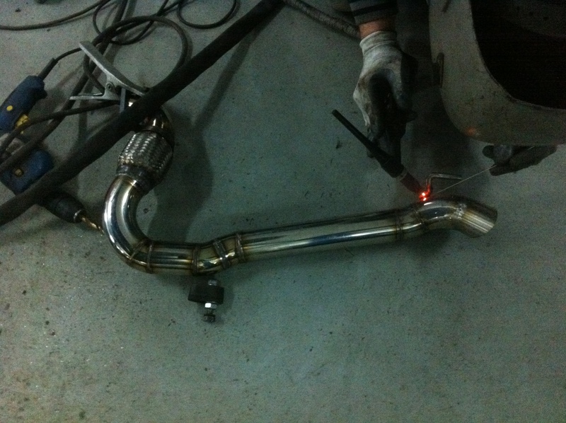

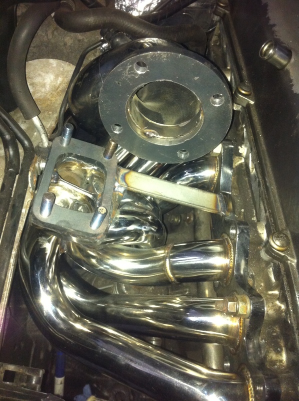

Wydech:
nierdzewny kolektor chinol T4>T3 porting i polerka kanałów
wg chinol 50mm
nierdzewny screamer pipe 2.75''
nierdzewny przelot 2.75''
koniec Two Brothers 2.5''x2
zakute uszczelki
grafitowy bandaż Thermoteca kolektor, screamer, downpipe >40m

Kolektor ma więcej tajnych wzmocnień ktorych nie widać. BTW nawet się spisali z flanszą ponieważ nie trzeba było planować <spoko>
Mam nadzieje, że WG da radę dopóki nie uzbieram worka $ na niemniejszego tiala.
Wylotu screamera nie widać z odległości ca <3m, a >3m jedynie coś tam z racji tego, ze próg (a w zasadzie błotnik) jest zagięty w dól. Dźwiękowo i bez niego nikogo bym nie oszukał :P
