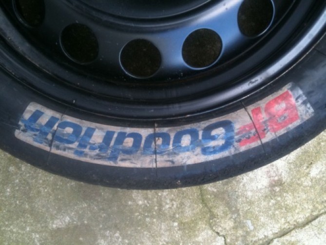

"Nowy" BUMP :D:D dobra cena była wiec sie przydadza! 330pln z wysylka pare set km przejechane <czarodziej>

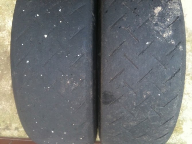

widziałem je na allegro :P aczkolwiek mi sie wydaje że mają wiecej jak pareset km a który rok

jaka to mieszanka/ rok? mogą i mieć przejechane nawet kilkadziesiąt km, zależy w jakiej temp. i na jakiej nawierzchni, sądząc niestety po naszych realiach to jeździły nie dogrzane i po "byle czym" wiec tym bardziej szansa że są świeże.
Jeszcze koce i możesz szukać nowych gratów do napędu ;)

Postprzez Capazo » 27 gru 2011, 00:25
Grzesiu napisał(a):jaka to mieszanka/ rok? mogą i mieć przejechane nawet kilkadziesiąt km, zależy w jakiej temp. i na jakiej nawierzchni, sądząc niestety po naszych realiach to jeździły nie dogrzane i po "byle czym" wiec tym bardziej szansa że są świeże.
Tzn?
gadałem z gościem zanim je kupilem, poprostu wysprzedje caly swoj projekt, co do dogrzania to mowil mi ze pare dohamowan musial zrobic. Mieszanka srednia.
Nierozumiem jednej rzeczy jak mozna poznac po zdjeciu ze opona ma wiecej przejechane?? Przeciez to jest slick do tego przyczepia sie reszti gumy z asfaltu wszystkie syfy itd

Postprzez Grzesiu » 28 gru 2011, 14:06
zagrzać hamowaniem? hmmm..
Pardom ale temp. pracy takiej opony to minimum 80 stopni, dopiero wtedy można się spodziewać własności takich jakie jej przypisano.
Dalej miałem na myśli, że jeżeli wykorzystasz te opony jak należy, to bardzo szybko okaże się że potrzebujesz nowego sprzęgła, skrzyni, osiek.. co tam najsłabsze to zaraz zacznie wypadać z zestawu, brak trakcji w pewnym znikomym stopniu jest całkiem słuszny i przydatny w pewnym zakresie w takich "low budget" projektach. Oczywiście nie życzę źle, tylko kibicuję żeby takie plany jak idą dały w efekcie cholernie szybka BG. Piszę czarny scenariusz a zaraz się okażę że opony przenoszą pięknie nie dogrzane, wszystko wytrzymuje a Ty latasz jak wściekły, i tego Ci życzę, jednak o pewnej merytorycznej części warto też wspomnieć, osobiście uważam że uciekanie do slicków to nie koniecznie rozsądny krok.

Postprzez Capazo » 30 gru 2011, 18:27
Grzesiu napisał(a):Dalej miałem na myśli, że jeżeli wykorzystasz te opony jak należy, to bardzo szybko okaże się że potrzebujesz nowego sprzęgła, skrzyni, osiek.. co tam najsłabsze to zaraz zacznie wypadać z zestawu, brak trakcji w pewnym znikomym stopniu jest całkiem słuszny i przydatny w pewnym zakresie w takich "low budget" projektach. Oczywiście nie życzę źle, tylko kibicuję żeby takie plany jak idą dały w efekcie cholernie szybka BG. Piszę czarny scenariusz a zaraz się okażę że opony przenoszą pięknie nie dogrzane, wszystko wytrzymuje a Ty latasz jak wściekły, i tego Ci życzę, jednak o pewnej merytorycznej części warto też wspomnieć, osobiście uważam że uciekanie do slicków to nie koniecznie rozsądny krok.
Rozumiem ze jak ktos wstawia turbo gdzie z 150km robi sie 250 to jest ok. A jezeli ktos kupuje slicki za smiesznie pieniadze 300pln to sprzegla sie pala a oski ukrecaja jak patyczki. Nie dałem za nie fortuny, chce tylko zobaczyc jak sie bedzie na nich jezdzic, jak sie okaze ze kicha to kupie federale.
