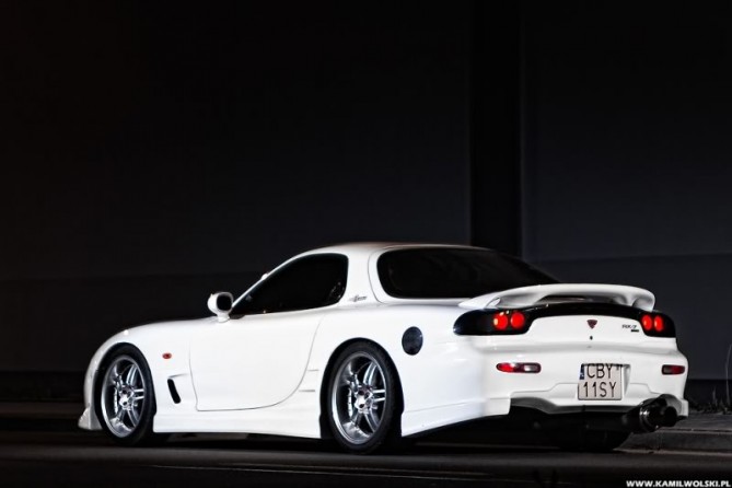

A więc... Koperowe (thx Dawid) wtryskiwacze secondaries założone u mnie jako primaries w przystosowanej do takiego zabiegu listwie – robią robotę :) AFR podczas idlowania (1000 rpm, na 1300cc 1500 było minimum) z 9.0 zbiłem do 14.5 <jupi>
Auto przeleciało się wczoraj wieczorem raz z sondą (i Tito01) na pokładzie i subiektywne odczucia są całkiem obiecujące :) Długa droga jeszcze ze strojeniem przede mną... Przynajmniej wiadomo, co było przyczyną głupkowatego zachowania AFR'u...
Tymczasem, dziękując Kamilowi ( http://www.kamilwolski.pl ) zamieszczam mały prolog ;)

Postprzez ravestation » 1 paź 2011, 17:12
postało się wczoraj troszkę ;) my skończyliśmy o 3! <glupek2>
czekam na nasze wszystkie foty, choć Kamil właśnie pisze, że to troszkę potrwa ;)

Postprzez Pit » 1 paź 2011, 17:14
ravestation napisał(a):postało się wczoraj troszkę ;) my skończyliśmy o 3! <glupek2>
Hehe :) na szczęście pogoda dopisuje ;) ...jeszcze w tym sezonie chciałbym umówić się z Kamilem na dłużej...

Postprzez Fiveopac » 1 paź 2011, 17:27
Pit napisał(a):umówić się z Kamilem na dłużej...
<sex:anal> ? <lol>
Dobrze Kamil obrobil fotki, bo rx byl ujeb**ny jak stół Durczoka heheh

Postprzez Pit » 1 paź 2011, 17:34
<sex:anal> ? <lol>
Paweł, Paweł... ;)
Fiveopac napisał(a):Dobrze Kamil obrobil fotki, bo rx byl ujeb**ny jak stół Durczoka heheh
A to fakt :) ...ogólnie przypadek, że się na sesji znaleźliśmy ;) hehe

Postprzez MIRU » 1 paź 2011, 19:20
Wozidło super sie prezentuje :) <spoko>

Postprzez chabas » 1 paź 2011, 23:04
Mam nadzieje Pit, ze nie bedziesz zly, ze wrzuce jeszcze 3 zdjatka, ktore akurat znalazlem na forum fotograficznym, na ktorym sie udzielam ;) Od razu poznalem samochod :P
Pozdrawiam :)

Postprzez Pajko » 2 paź 2011, 12:33
Ale ten wóz ryje beret , Piotrku jest pięknie !
Od: 17 sty 2005, 21:18
Posty: 2563
Skąd: Tarnów
Auto: GMC Safari Hi-top , Skoda Fabia III 1,2 Tsi
Postprzez lukster » 2 paź 2011, 12:50
Nawet ładne te spojlery. Gablota jest mega

Postprzez ravestation » 2 paź 2011, 15:36
to auto miażdż bez względu, czy jest w ruchu, czy stoi w miejscu, czy widać je na fotach, czy na żywo! ma ponadczasową linię <serduszka>
