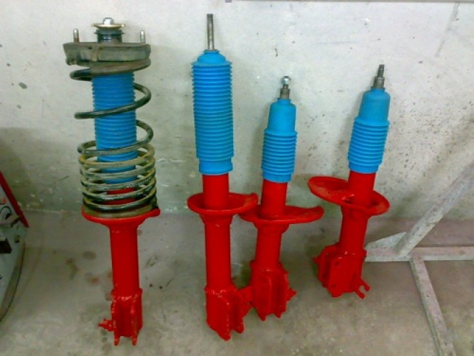

– amortyzatory Bilstein B4 gwint

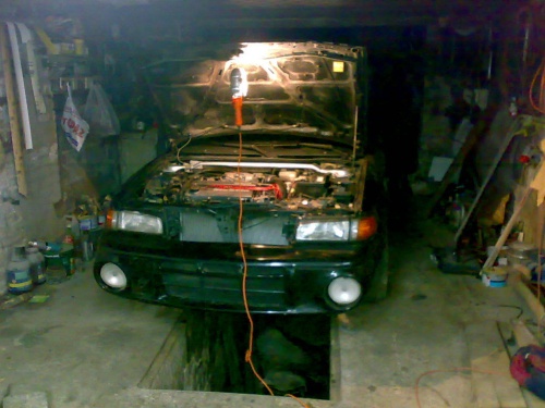

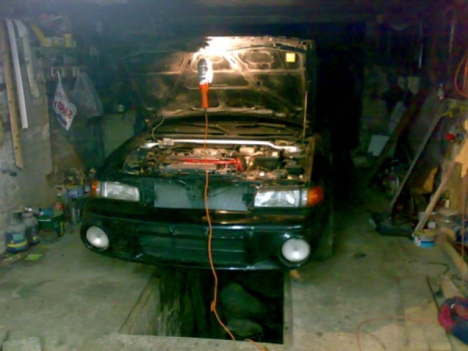

GTR pierwszy raz w garażu

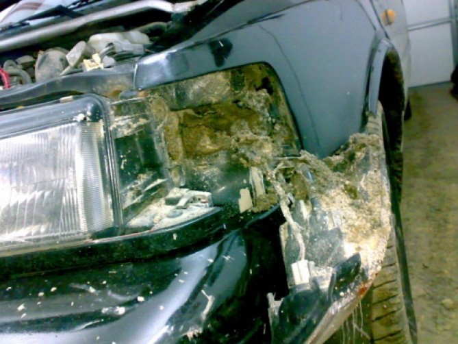

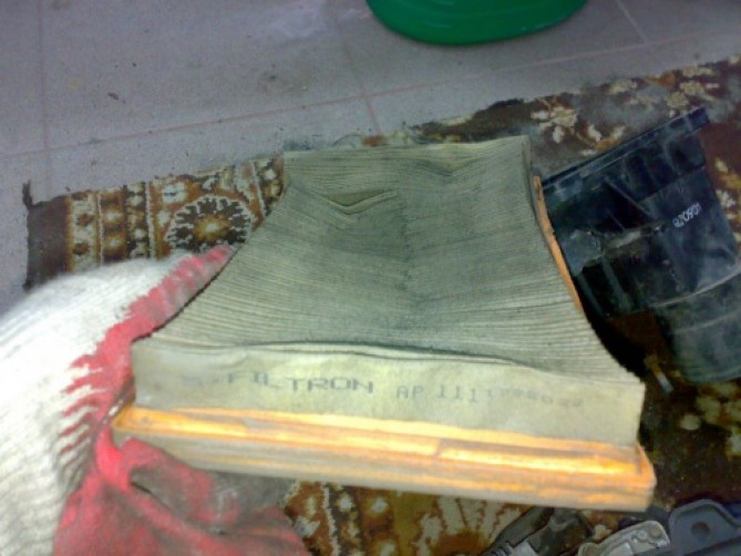

Przyczyna braku mocy ;)

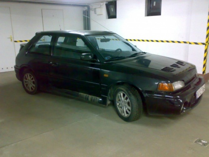

Tak to wygląda jazda bez nadkoli ……..echh

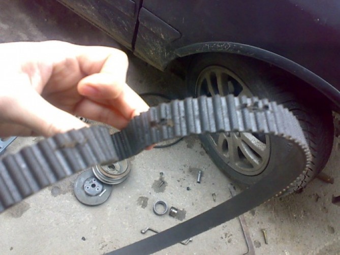

O krok od sieczki w silniku (rolka rozsypała się na części ) w ostatniej chwili zgasiłem silnik, coś stukało ;)

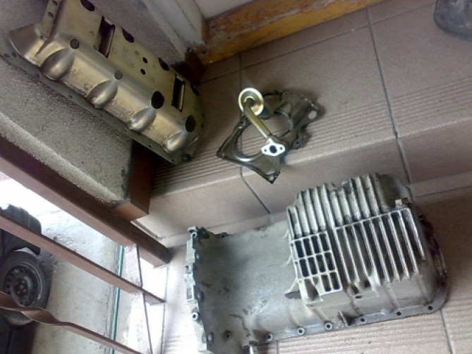

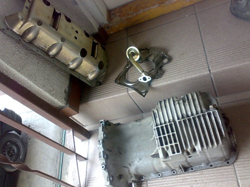

Czyszczenie miski na błysk

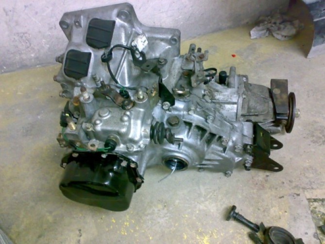

A tu skrzynia po serwisie u Tomka można z niej jeść ;)

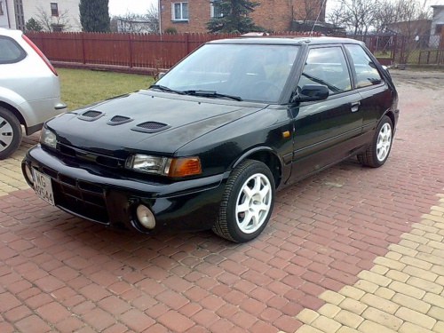

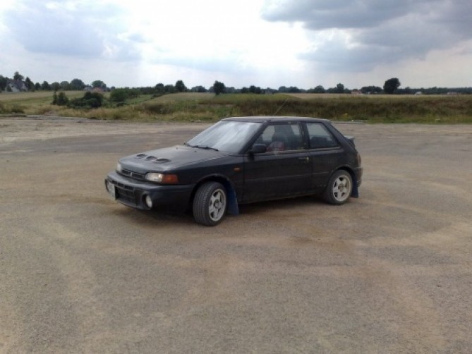

Madzia w stanie seryjnym
Pierwsze zabawy na placyku

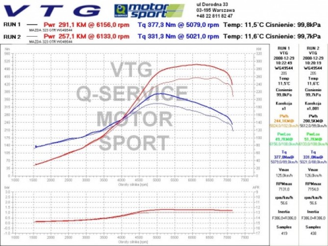

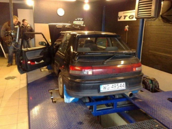

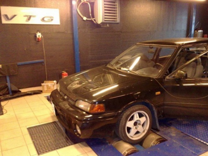

Hamownia VTG

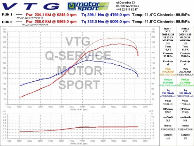

A tu wykres minimalnego doładowania 0,85 bar i 1,0 bar
Wykres max jaki udało się osiągnąć 1,3 bar i 1,0 bar który całkowicie mnie zaskoczył obstawiałem max 245KM <jupi> myślę że niektórych też zdziwi:D
