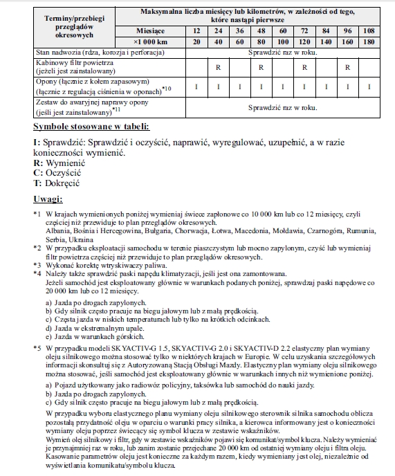

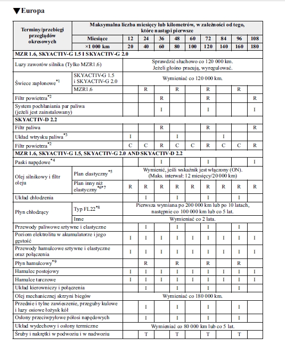

Postprzez Wojtek » 3 gru 2014, 14:50
Wojtek napisał(a):zrobi ktoś skan i wrzuci?
no to ja wrzucę...
Poniżej zakresy prac przeglądów w zależności od czasu i przebiegu:

Postprzez czarmi » 3 gru 2014, 14:54
No właśnie, wg. pracy przeglądów wymiana filtra powietrza i kabinowego, wymagana jest znacznie później aniżeli sugerowano w ASO do którego dzwoniłem. Tak więc pytać i pytać o szczegóły przeglądu. <diabełek>
