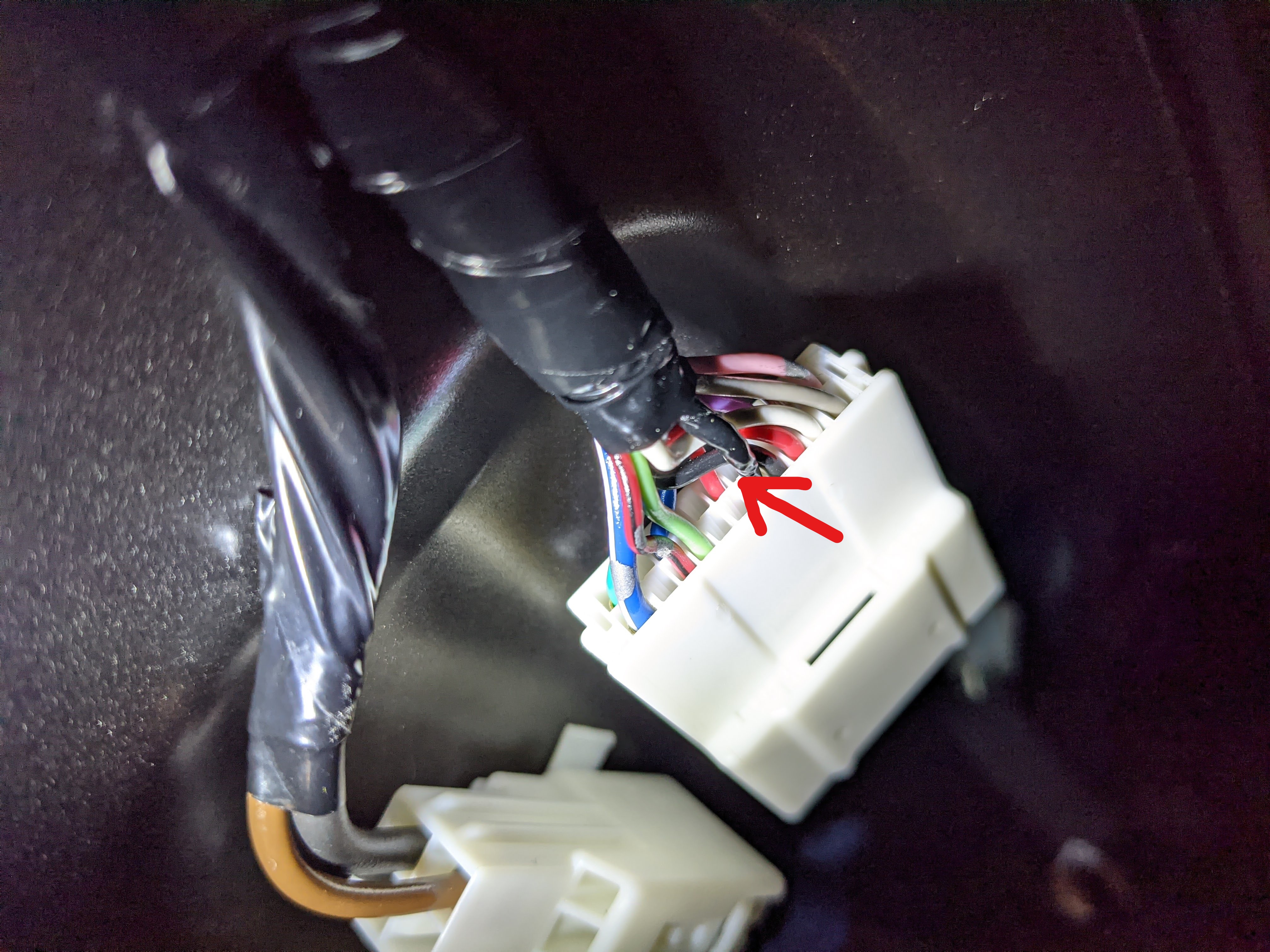

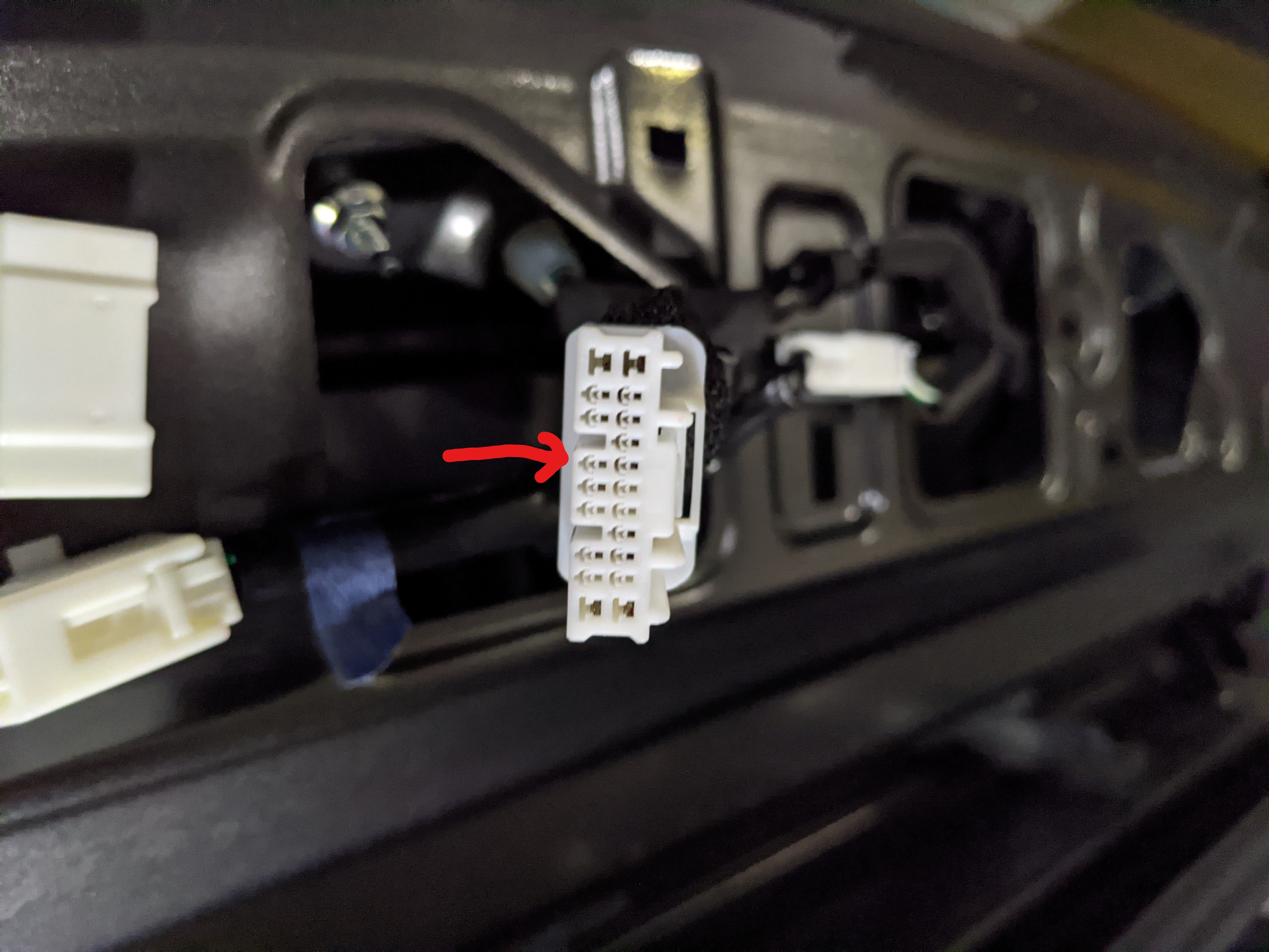

Zalaczam zdjecia ktorymi sie kierowalem (pierwsze dwa). U mnie nie ma pustego miejsca tylko taki blado-zoltawy kabelek.
Udalo mi sie tez zlokalizowac dokad idzie – do duzej bialej zlaczki powyzej szyby na tylnej klapie (mam HB).
Wchodzi do niej, ale po drugiej stronie nie ma odpowiadajacego mu kabla.
Sprawdzilem jeszcze miernikiem, i na tym kablu zawsze jest napiecie 12V – nawet po wylaczeniu samochodu.

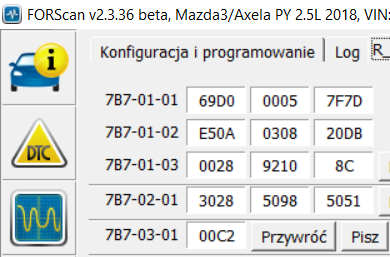

W konfiguracji RBCM odczytanej forscanem mam '0' dla swiatel tylnych przeciwmgielnych.

@Qoobs A jest jakaś zmiana zachowania po ustawieniu bitu odpowiadającego za światła przeciwmgielne? Tzn. Domyślnie stan niski i 12V po włączeniu świateł przeciwmgielnych na manetce?

Postprzez mso » 27 paź 2020, 20:44
Moja konfiguracja RBCM:
;Block 1
7B7G1G1 6C D0 00 06 7F 81
7B7G1G2 E5 0A 03 08 20 DB
7B7G1G3 00 28 92 10 8C
;Block 2
7B7G2G1 30 28 50 98 50 51
;Block 3
7B7G3G1 00 C2
Qoobs napisał(a):Akumulatora nie odlaczalem. Pytasz o mierzenie oporu miedzy poczatkiem a koncem tej zoltawej wiazki? Nie pamietam czy robilem to przy odlaczonej wtyczce od RBCM – jesli o to pytasz...
Pytam bo może ten blado-żółty kolor izolacji to jedynie zbieżność, a przez to, że było napięcie na jednym z końców to miernik "piknął" wskazując na niską rezystancję.
EDIT:
Porównałem nasze konfigurację i nie widzę jakiś istotnych różnić związanych z oświetlniem.

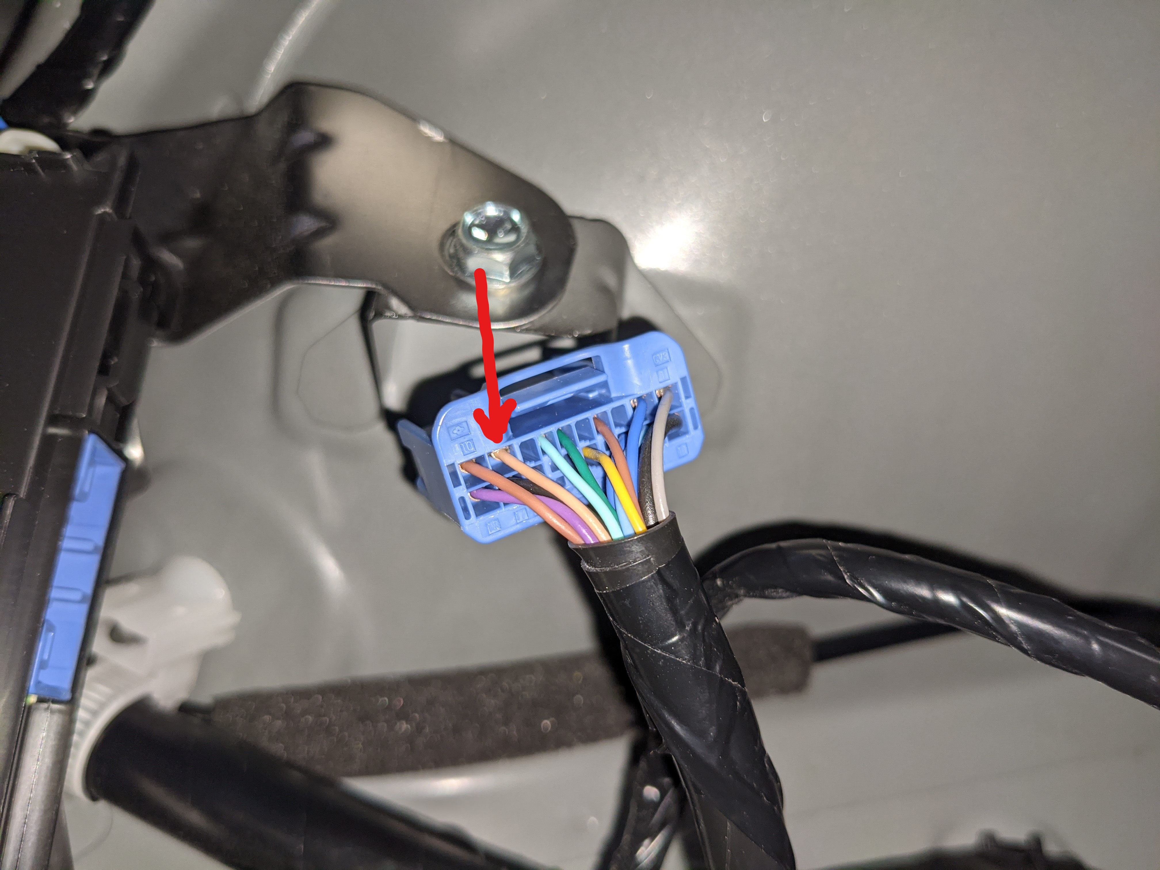

Pełen sukces. :) Podpiąłem się prowizorycznie z żarówką do kostki w klapie (tej wychodzącej z uszczelki – latwiej tam zapewnić połączenie z konektorem, którym zarobiony jest przewód) i zadziałało. Włączyłem Ignition na ON, światła ustawiłem na mijania i po prostu włączyłem przeciwmgielne tylne.
Co do 12V na kostce u Ciebie, jest szansa, że RBCM po wykryciu przerwy w obwodzie swiatla przeciwmgielnego przekonfigurowuje ten pin jako wejście lub w stan wysokiej impedancji i z jakiegos powodu u Ciebie pojawia sie tam 12V(u mnie było 50-100mV) ale nie popłynie z tego pinu prąd, który zaświeci żarówkę. Myślę, że u Ciebie też to ruszy bez problemu. Dzięki za info o tym przewodzie i powodzenia :)

Postprzez Qoobs » 28 paź 2020, 19:43
Działa! Działa!
Faktycznie, podłączenie żarówki powoduje zniknięcie napięcia na tym kablu.
Przeprogramowane RBCM i zmiana manetki i wszystko działa!
Czyli w HB z rocznika 2018 nawet nie trzeba do RBCM się dobierać, tylko wpiąć w kostkę pod klapą!
Działa super!

Postprzez mso » 28 paź 2020, 21:33
Super.
Dodam jeszcze od siebie, że światła cofania mają wspólny przewód w kostce, który rozgałęzia się dopiero w wiązce, więc trzeba zarobić przewód męskim konektorem albo uciąć przewód od strony wiązki z uszczelki i dolutować przewód poprowadzony z żarówki. Nie miałem akurat takiego konektora, wiec wybrałem drugą opcje i też działa jak należy.

Postprzez Qoobs » 28 paź 2020, 22:09
mso napisał(a):Super.
Ja tez poprowadzilem przewod od kostki (wetkniety z metalowym pinem na koncu do kostki w miejscu gdzie brakowalo pina odpowiadajacego zoltawemu przewodowi od RBCM) pod samo gniazdo i dolutowalem do ucietego kabelka od wtyczki do zarowki.

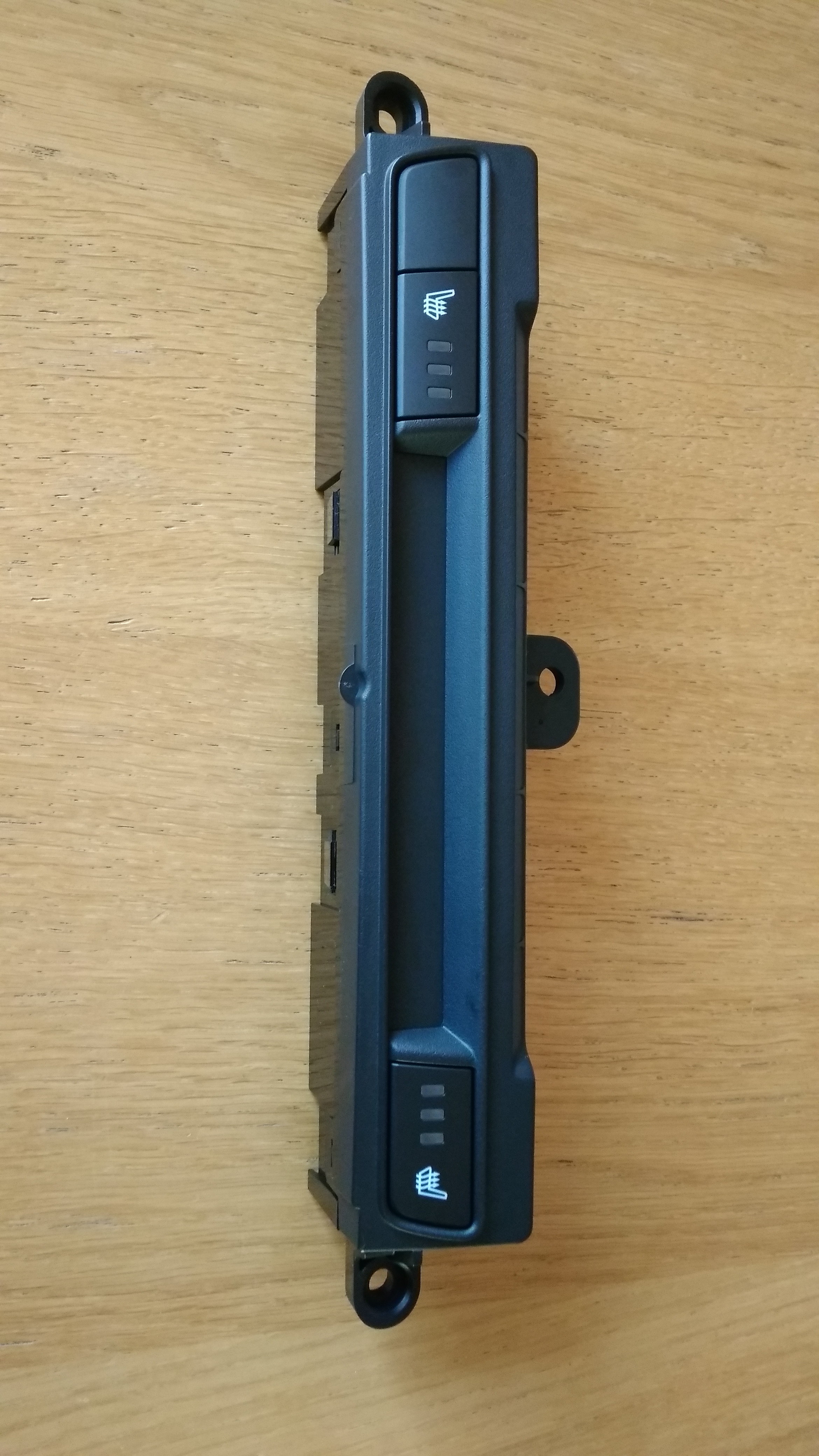

Postprzez Qoobs » 4 lis 2020, 23:07
garcia napisał(a):Trzeba wymienić ten panel na europejski. Opisywałem to w tym wątku.
W moim panelu ten przycisk obok kontroli podgrzewania fotela kierowcy steruje podgrzewaniem kierownicy. Czy w tej wersji tez jest przycisk, tylko bez oznaczen, czy to tylko zaslepka?
A moze wiesz czym one sie roznia, zeby powodowac te bledy? Da sie to jakos zrobic bez wymiany panelu?
