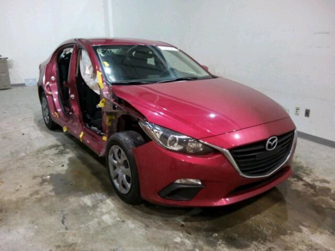

Jadę jutro oglądać Mazdę 3 z 2014. Znalazłem po VIN to jak wyglądał przed uderzeniem. Samochód jest z USA dlatego podpinam się pod ten temat.
Załączam plik. Czy może ktoś się wypowiedzieć czy to bardzo źle wygląda?
Z tego co rozmawiałem ze sprzedającym to powiedział mi o tym co było uszkodzone i podobno nie dostał w koło ani nic w silnik.
Bardzo proszę Was o opinie i pomoc :)
A i może ktoś wie gdzie w Warszawie go sprawdzę pod względem mechanicznym?
wierciu
Postprzez Megas » 12 paź 2016, 18:36
Co do tego czy źle wygląda – tu bardziej zależy jak ktoś to naprawił, bo nawet głupie urwanie lusterka czy wgnieciony zderzak można nieźle spierniczyć jak robi się to najtańszym kosztem (żeby tylko sprzedać, a później co złego to nie ja). No i chyba kluczowe pytanie – jaka cena? Bo jak widać samochody z USA mogą przysporzyć kilku problemów i jeżeli cena nie jest odpowiednio atrakcyjna to raczej nie warto się w to bawić. A myślę, że mechanicznie chyba najlepiej sprawdzi to ASO i przy okazji powiedzą Ci, czy naprawa była dobrze wykonana.
