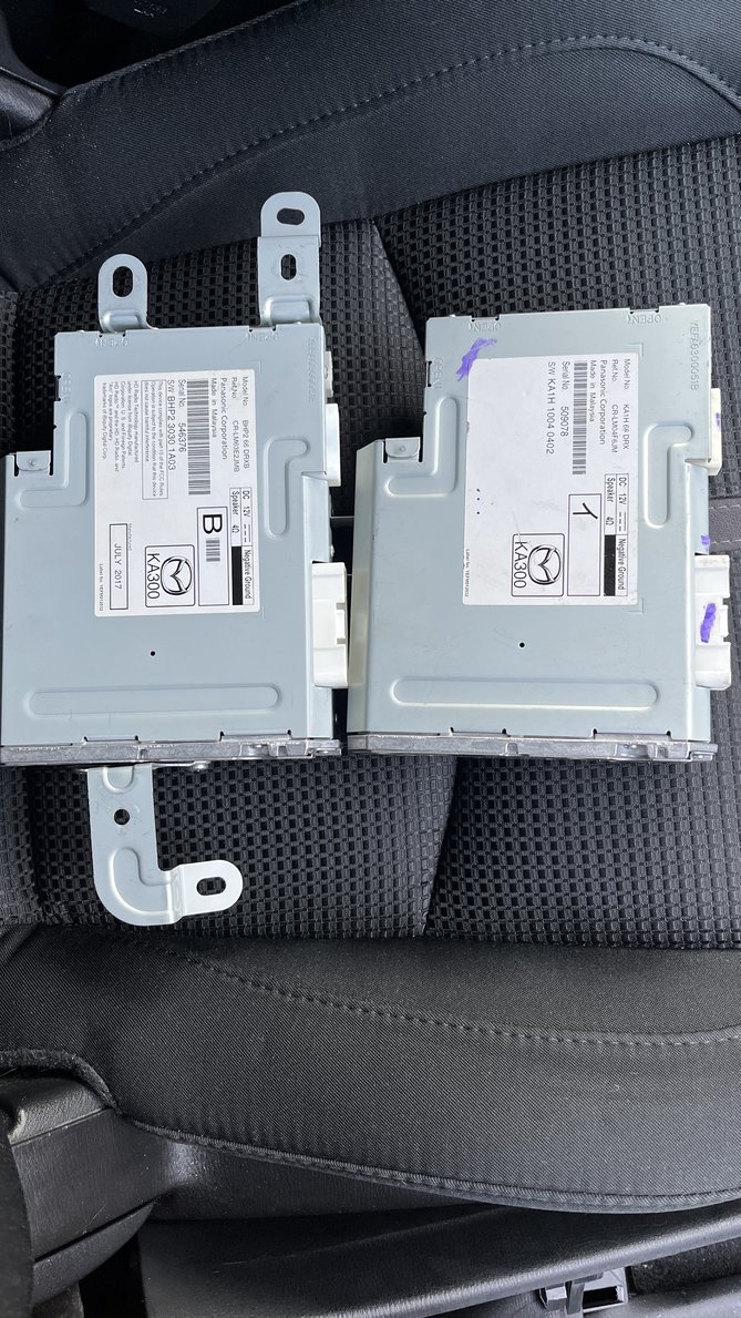

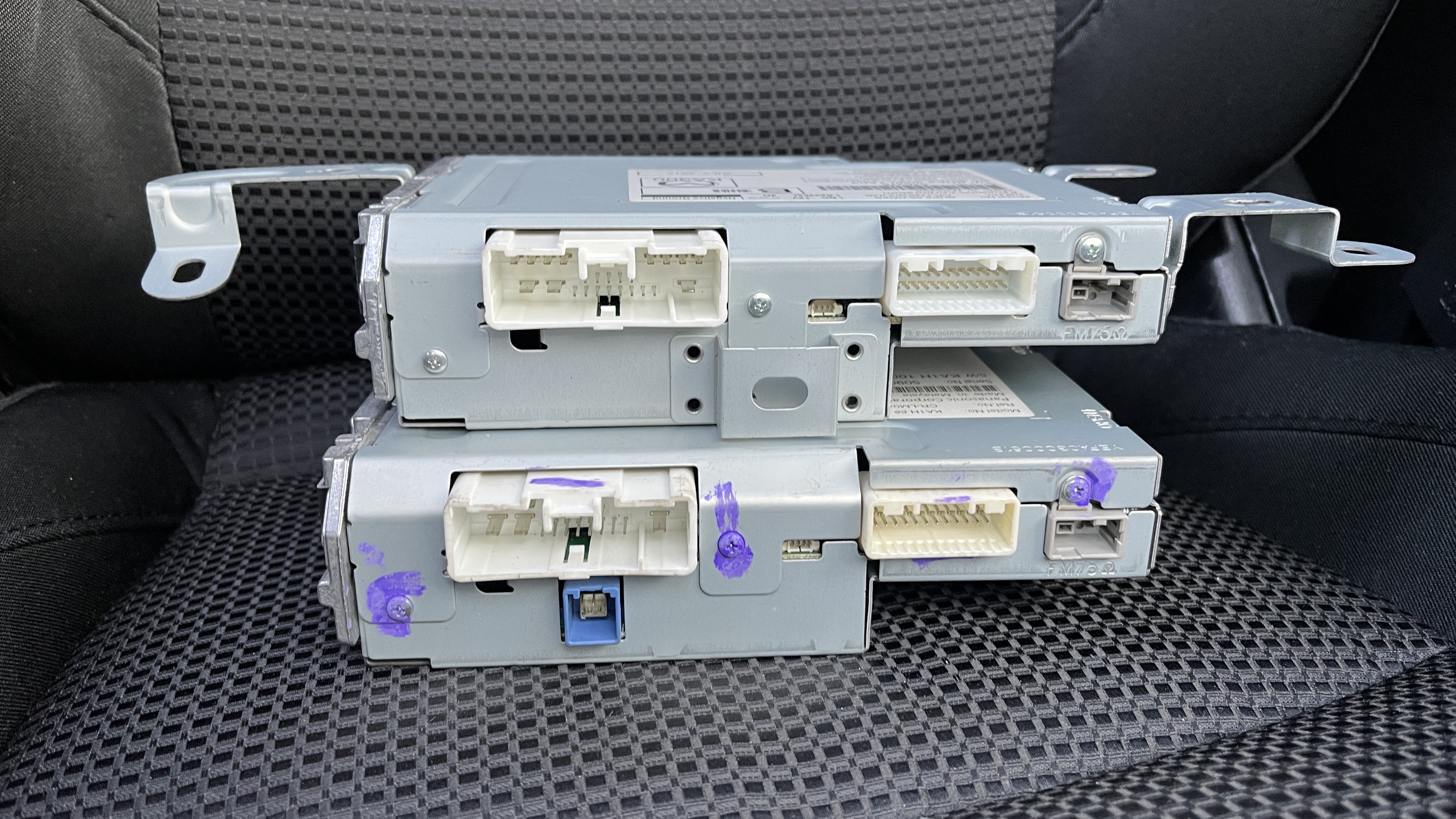

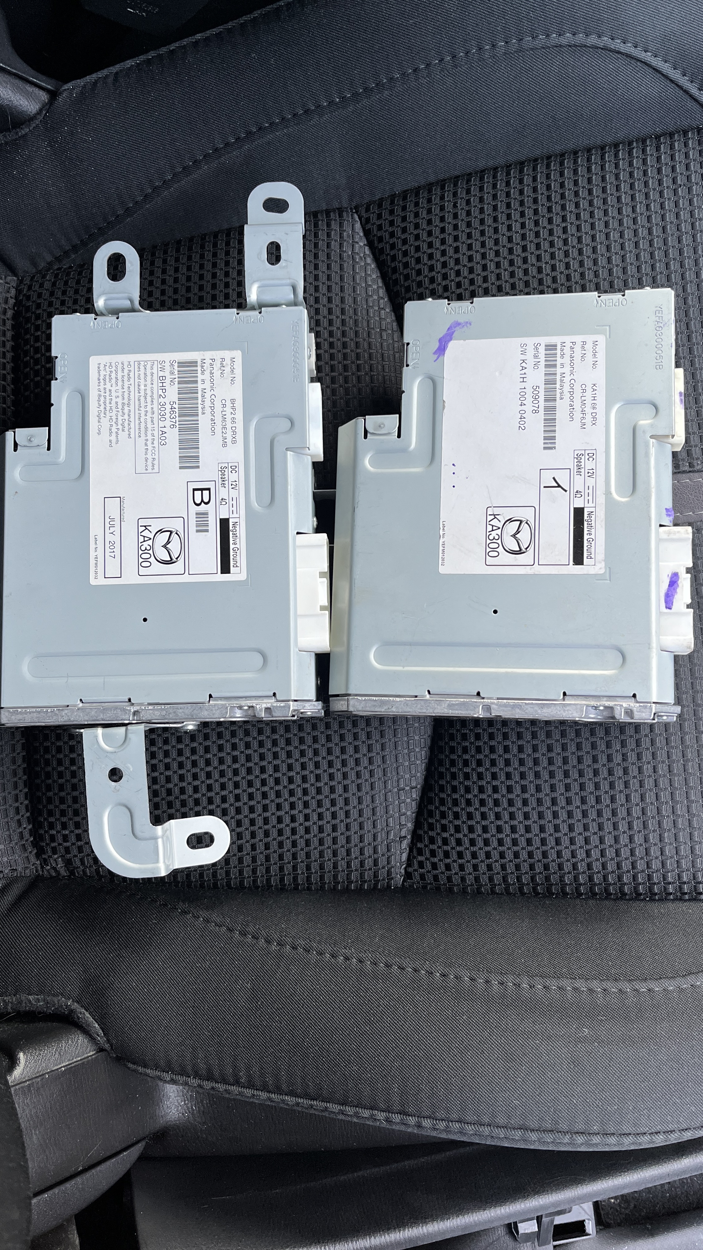

Witam. Kupiłem tuner europejski który ma napisane 4 omy oraz z niebieską wtyczką oraz te same białe wejścia i to szare. Podpiąłem i od razu radio głośno zaczęło grać oraz polskie radia się znalazły. Ta niebieska wtyczka jest od dodatkowej anteny radia DAB.
Dopisano 22 lut 2025, 11:48:
Tuner z uchwytami to wersja kanada , bez uchwytów wersja europejska z niebieską wtyczką. Podłączony i wszystko ok.
