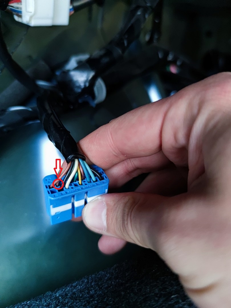

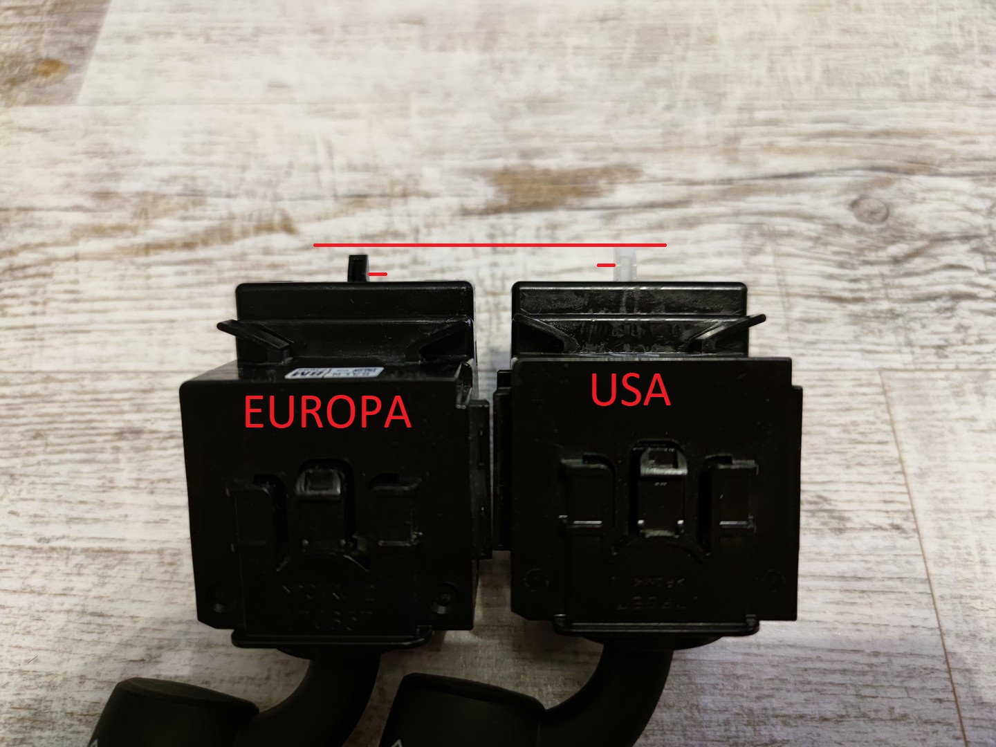

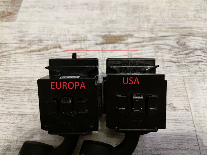

2) Światło przeciwmgielne dołożyłem zastępując lewe światło cofania, żarówkę kupiłem EinParts Automotive W16W LED na znanym portalu aukcyjnym (link:
https://allegro.pl/oferta/zarowka-w16w- ... 7686688477), profilaktycznie żarówkę światła cofania również wymieniłem na tą samą tylko białą, aby zachować spójność i ryzyko wpadki przy ewentualnej kontroli. Wygłąda jak fabrycznie, żarówki świecą bardzo dobrze, bardzo jasnym, silnym światłem.
Manetkę wymieniłem na oryginalną europejską, mój przełącznik posiada tryb AUTO i obsługę tylnego oraz przedniego światła przeciwmgielnego. Kupowałem na oko i pewna rzecz mi umknęła, którą chcę się z Wami podzielić. Przy zakupie zwróćcie uwagę na "wybijak" kierunkowskazu, ja musiałem rozłożyć obie manetki i przełożyć element (na szczęście jest to możliwe, więc można mieć to na uwadze, gdyby manetka 1 do 1 nie była dostępna), ponieważ ten z wersji europejskiej, którą zakupiłem był krótszy i wcześniej zaczynał się spadek do przeskoku (zaznaczone na załączniku) co powodowało, że kierunkowskaz przeskakiwał, ale nie wybijał do pozycji startowej.
Kolejna niespodzianka, która mnie spotkała to przewód w pinie 4Q w kostce tylnego sterownika, którego według opisów miało nie być (widoczny na załączniku). Zastanawiałem się co z nim zrobić i ostatecznie przewód przeciąłem, stary zaizolowałem a jego końcówkę w kostce zlutowałem z nowo poprowadzonym od lampy. Pomyślałem sobie, że może auto posiada poprowadzoną wiązkę do [jakich?] świateł przeciwmgielnych, ale z tyłu zderzaka nic nie znalazłem.

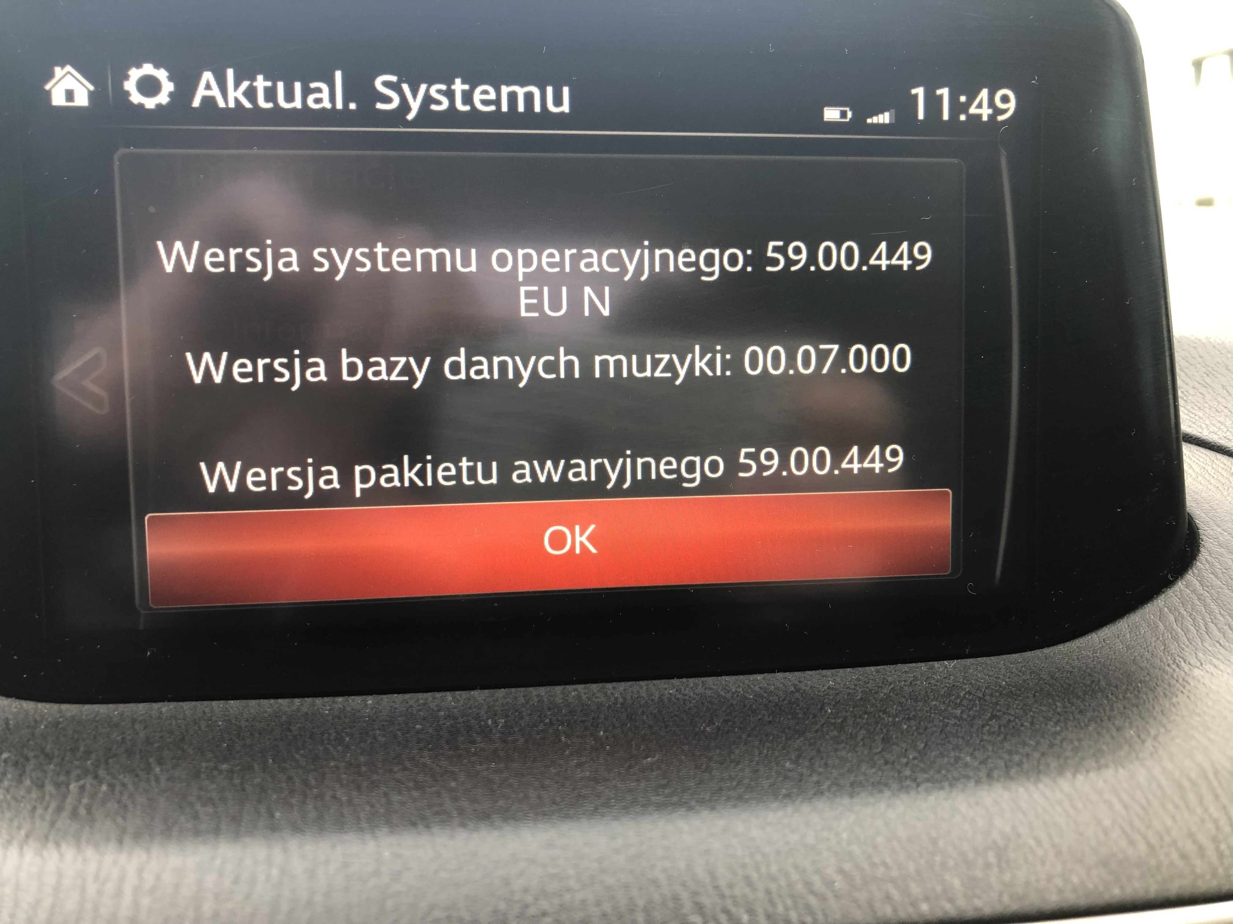

1) Chciałbym zaktualizować oprogramowanie na takie z językiem polskim, nie będę na chwilę obecną a raczej w ogóle zakupywał modułu do Android Auto, w związku z czym chciałem się Was poradzić jaki soft wgrać i gdzie go znaleźć wraz z instrukcją. Dodam również, że nie będę wymieniał tunera radia na europejski, ponieważ sporadycznie słucham jednej stacji, która akurat odbiera.
