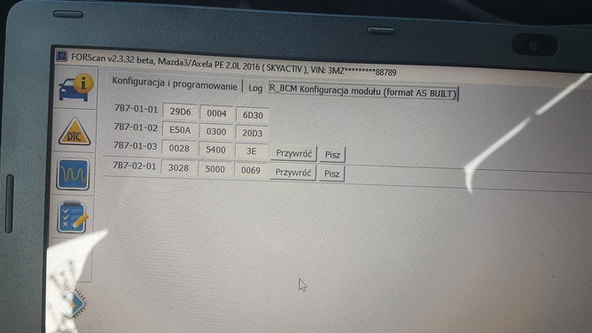

witam, potrzebuje informacji jak pozmieniac ustawienia w forscanie aby uaktywnic tylne swiatlo przeciwmglowe
to moj zrzut z ekranu

Spróbuj tych ustawień
7B7-01-01 2DD6 0004 6D34
