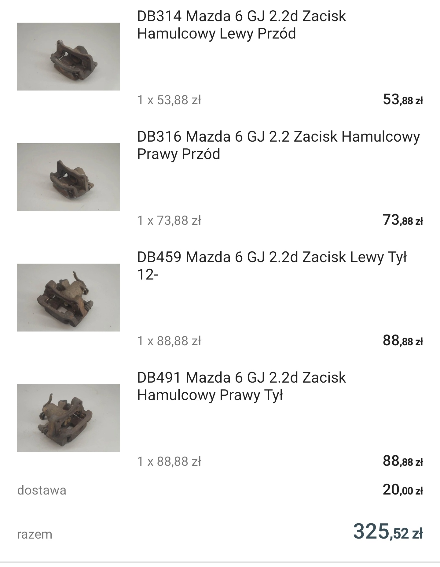

Postprzez Raptor77 » 23 gru 2019, 22:37
Przednie ? Auto jest JP czy Mexico ? Tył do Mexico build jest dostępny bez problemu w Polsce z przednimi jest gorzej. Ogólnie po wymianie na komplet z 6 jest lepiej tzn widać ze tył hamuje (brudne felgi) – zrobione 10kkm i 0 problemów – o wibracji przy hamowaniu, zaciski nie dzwonią – jak ktoś ma do wymiany tarcze + klocki to moim zdaniem warto zainwestować w kompletne zaciski (koszt ok. 150zl na oś) i resztę z 6

Postprzez child » 23 gru 2019, 23:17
Ja popieram (mam od 6, ale tylko z przodu), tylko z tą ceną zacisków + jarzm moim zdaniem lekko przesadziłeś (ja dałem 200zł i uważam, że to było tanio). Co nie zmienia faktu, że nie jest to poważny wydatek (na same tarcze wydamy przynajmniej tyle samo).

Postprzez Raptor77 » 24 gru 2019, 20:58
Polowałem pół roku ale trafiłem – 325 z przesyłką
Odczyściłem, pomalowałem, przed montażem zostały rozebrane, złożone i zamontowane.
