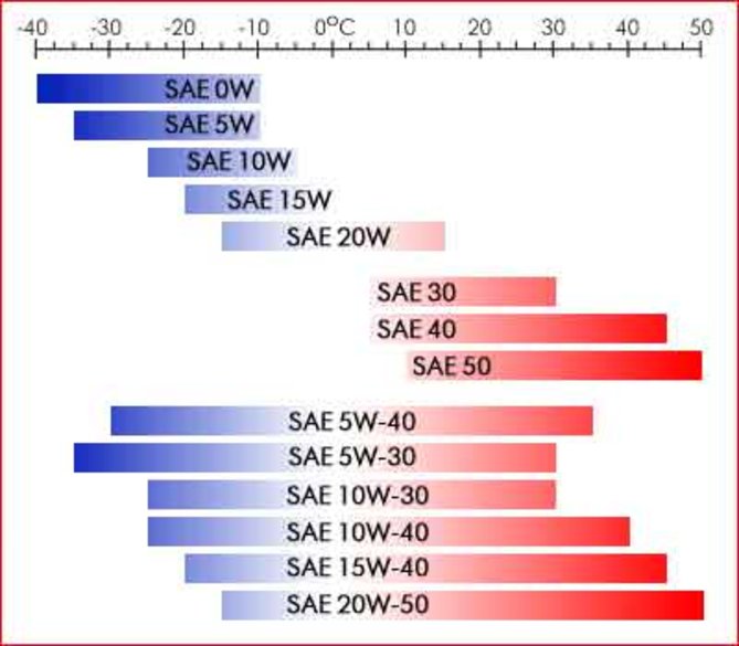

Postprzez rafs24 » 9 kwi 2018, 17:43
esem napisał(a):
rafs24 napisał(a):Ponieważ 0W20 jak i 5W30 jest zalecanym olejem przez Mazdę, polecam zapoznać się z instrukcją. A leją ten na którym pewnie więcej zarobią...
Wysłane z mojego ONEPLUS A5010 przy użyciu Tapatalka
Zalecany jest 0w20 a akceptowalny 5w30. A na oleju zarabiają ponad 100%. Pytanie: co faktycznie leją :D Bo kasują za 0w20 <oczko>
Jakoś w instrukcji jest napisane, że obydwa są zalecane, nic o tym nie ma, że jeden jest zalecany, a drugi akceptowalny. Nie mam zamiaru dyskutować czy jeden jest lepszy od drugiego, piszę tylko jak jest ;)
A tu zrzut z instrukcji:

Postprzez marcin255 » 10 kwi 2018, 07:02
rafs24 napisał(a):
Ciekawe ,że na tej grafice oba w temp. letniej dochodzą do 50 *C
bo tu trochę inaczej
