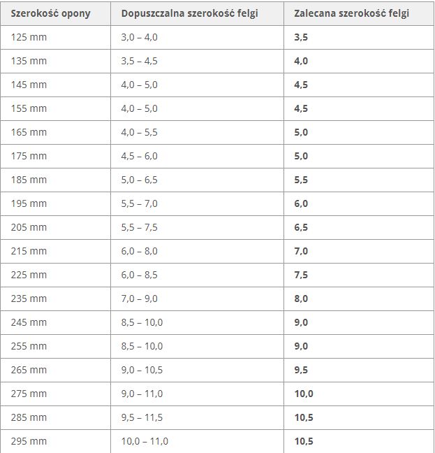

wg mnie biorąc pod uwagę szerokość felgi w mazdzie 18" gdzie to jest bodajże 7 cali przejście z 215 na 225 nie do końca jest dobrym wyborem (felga za wąska) – dlatego myśmy zostali przy fabryce

Postprzez bbogdan » 18 kwi 2018, 07:44
Tabela szerokości felg

Postprzez popi2009 » 18 kwi 2018, 08:50
chciałbym zobaczyl 6J na oponie 225 naprawdę <glupek2> <glupek2> <glupek2> <glupek2>

Postprzez bbogdan » 18 kwi 2018, 09:05
To są dopuszczalne szerokości felg i wygląd wizualny nie ma żadnego wpływu na właściwości opony
