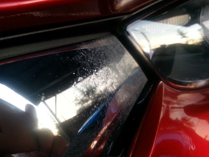

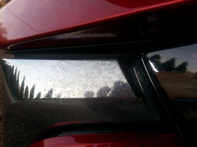

Po roku i 16000km
Niestety fabryczne letnie opony Michelin 18" to porażka. Poprostu buczą od prędkości 120km/h wzwyż. W tamtym roku myślałem,ze to coś od skrzyni biegów ale teraz jestem na 100% pewien, że to opony. Na zimówkach nokian nic takiego się nie dzieje.
Wkurza mnie to bo jak jadę gdzieś dalej z prędkościami autostrada/expres to na dłuższą metę to buczenie opon męczy. U was tez tak jest? czy mam pecha do tych opon.
Druga sprawa. Umyłem autko po zimowym brudzie i srebrna listwa od grilla w okolicy lampy ma pęcherze (na zdjęciach to nie jest brud tylko pęcherze i pęcherzyki) Pojadę do ASO i to zgłoszę bo to jakiś feler jest.

Postprzez mf113 » 9 kwi 2018, 07:58
Ja po 2 latach mam podobnie na obramówkach przeciwmgłowych. Taki rdzawy nalot, którego nie da się wypolerować. Jestem ciekaw co Ci powiedzą – bo to nie perforacja.

Postprzez bbogdan » 9 kwi 2018, 08:26
Zgłaszaj te obramówki na gwarancji ,będziesz miał nowe
