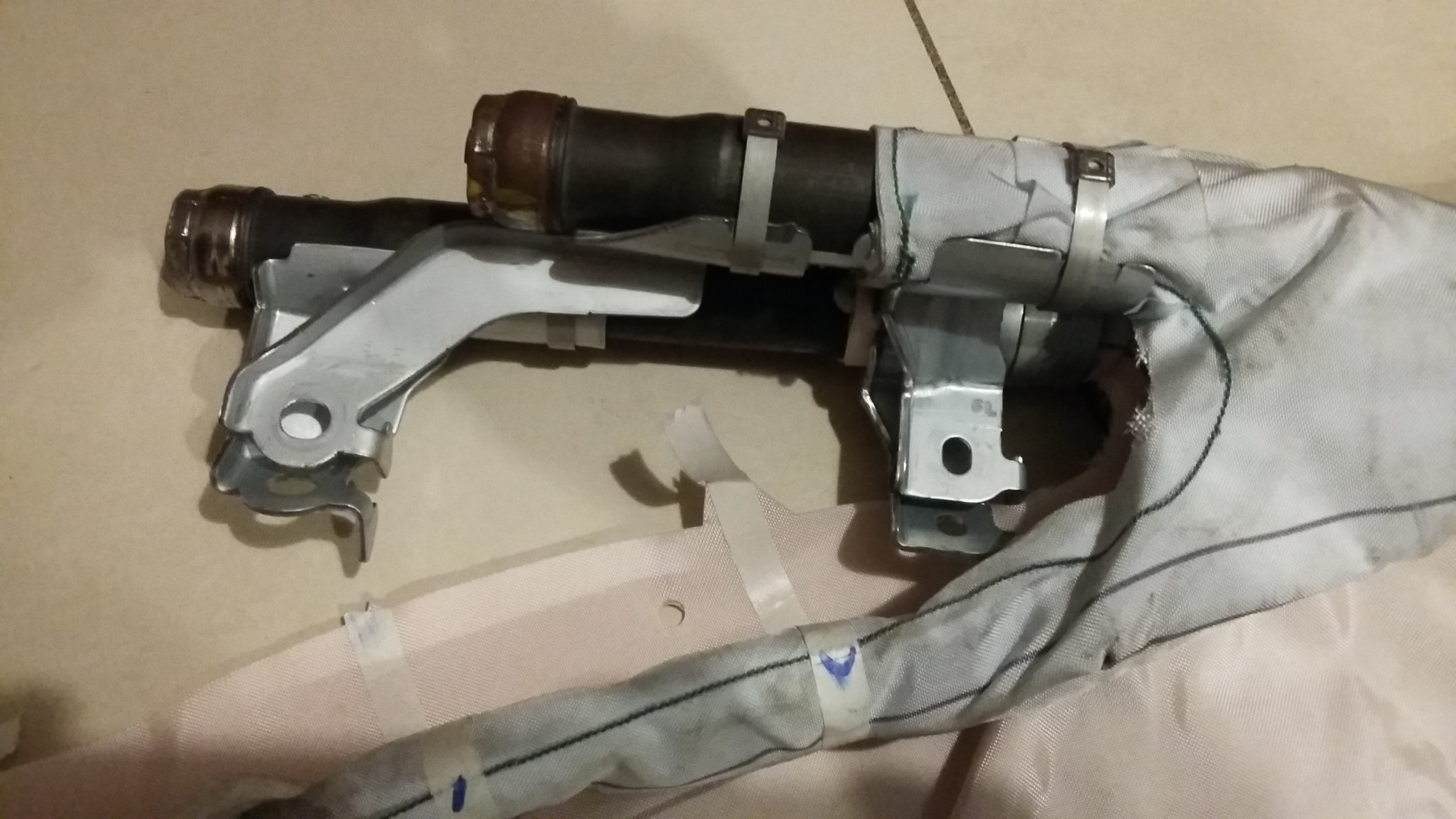

Postprzez ssik » 17 sty 2017, 12:19
Wie ktoś, czy kurtyny z wersji EU będą pasować do wersji zza oceanu? Kupiłem auto w Kanadzie.

Postprzez garcia » 17 sty 2017, 13:47
ssik napisał(a):Wie ktoś, czy kurtyny z wersji EU będą pasować do wersji zza oceanu? Kupiłem auto w Kanadzie.
Różni się długością ładunku i kostką, mocowania są takie same.

Postprzez ssik » 17 sty 2017, 22:54
Czyli pozostaje mi szukać wersji amerykańskiej, albo regenerować?

Postprzez garcia » 18 sty 2017, 09:21
Jeśli kurtyna nie jest wycięta (u mnie niestety była) to regeneracja jest opcją chyba najtańszą. Ja ma założoną europejską i jest ok, tylko wiązkę trzeba dostosować. Sterownik jeszcze trzeba odblokować lub nowy kupić.
Tylko kurtyna strzeliła, czy boczna i napinacze też?

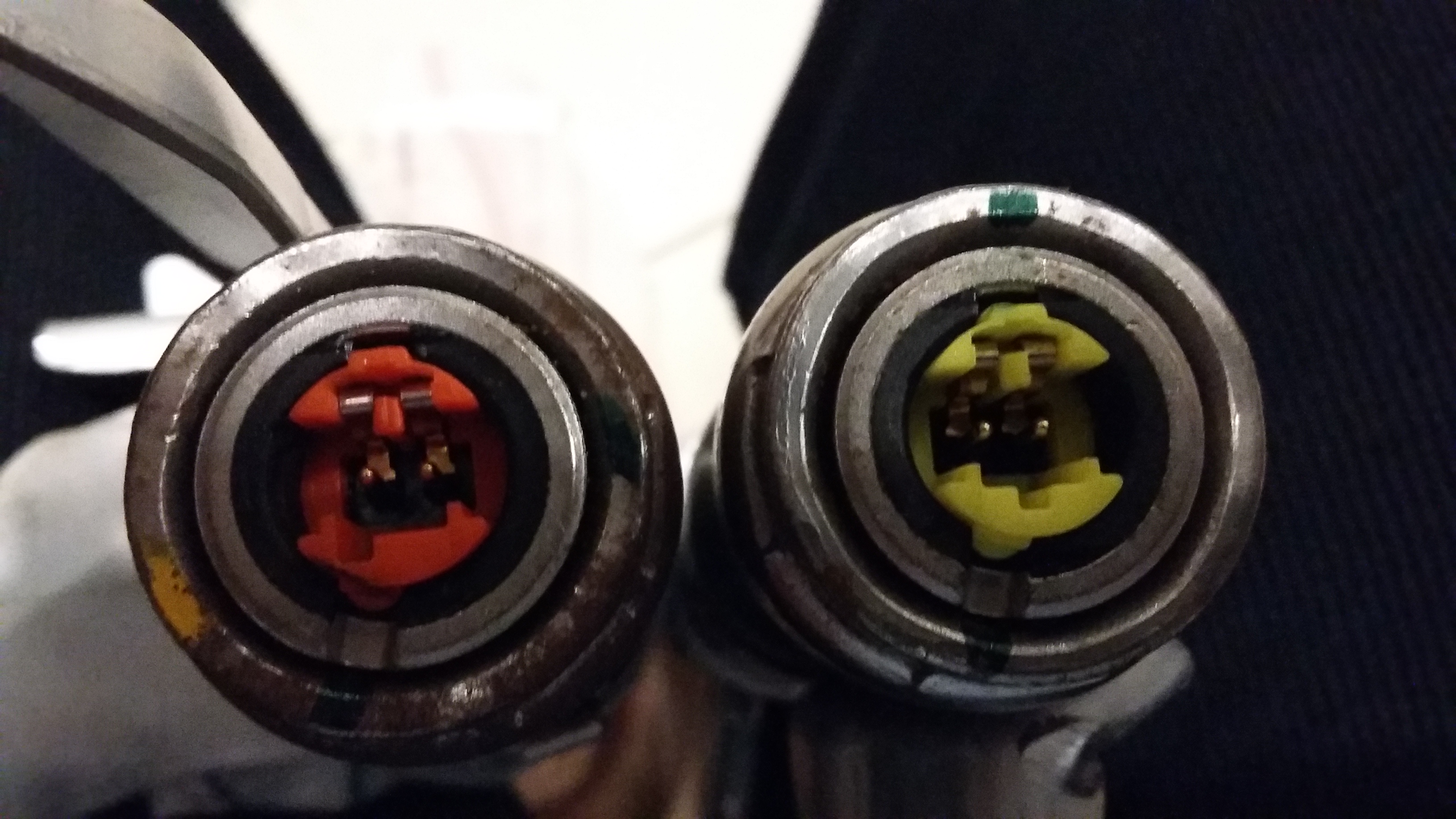

Postprzez ssik » 18 sty 2017, 09:27
Tylko kurtyna. Na Allegro kurtyny widziałem po 140-150 za stronę...
PS. Ta czerwona kostka to EU czy USA?
