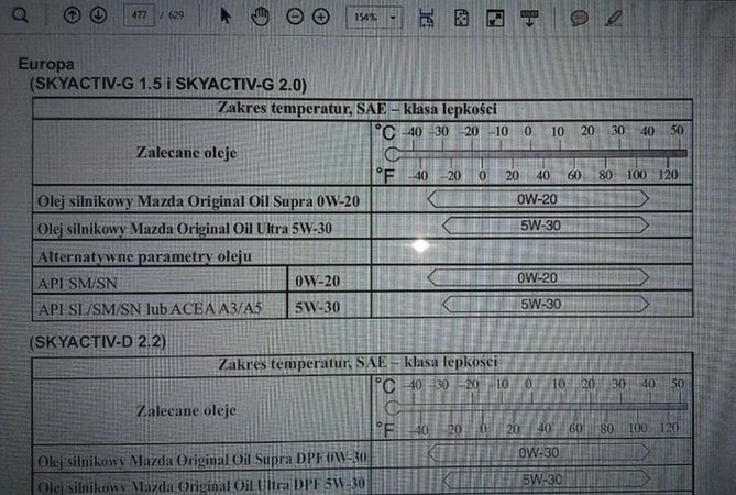

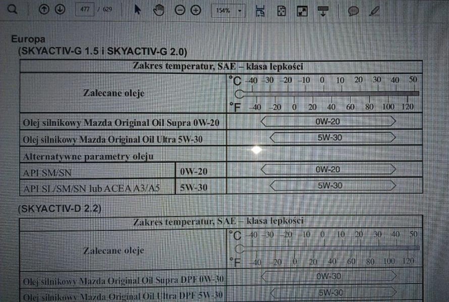

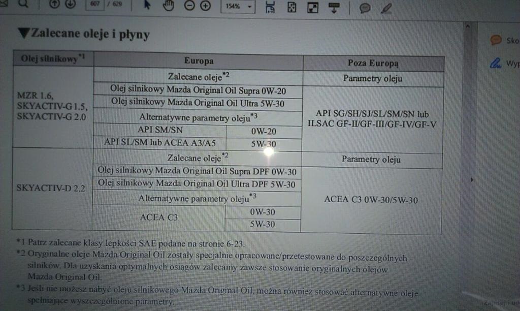

Postprzez creet » 13 mar 2016, 13:12
czarmi napisał(a):Instrukcja zaleca oleje 0W-20 i 5W-30
Gwoli ścisłości, instrukcja w Europie zaleca olej 0W20 i dopuszcza używanie 5W30. To jednak nie to samo. Nie używajmy proszę retoryki ASO;)
Od: 12 sty 2014, 22:31
Posty: 621 (63/38)
Postprzez czarmi » 13 mar 2016, 14:00
... a to dziwne :| , gdyż "w mojej" instrukcji zalecane w Europie przez producenta są oleje: 0W-20 oraz 5W-30. Jest tam wyraźnie napisane, że 5W30 jest olejem zalecanym, a nie dopuszczanym przez producenta. Koledze jednak chodziło chyba o ... trochę inną kwestię <co?>
