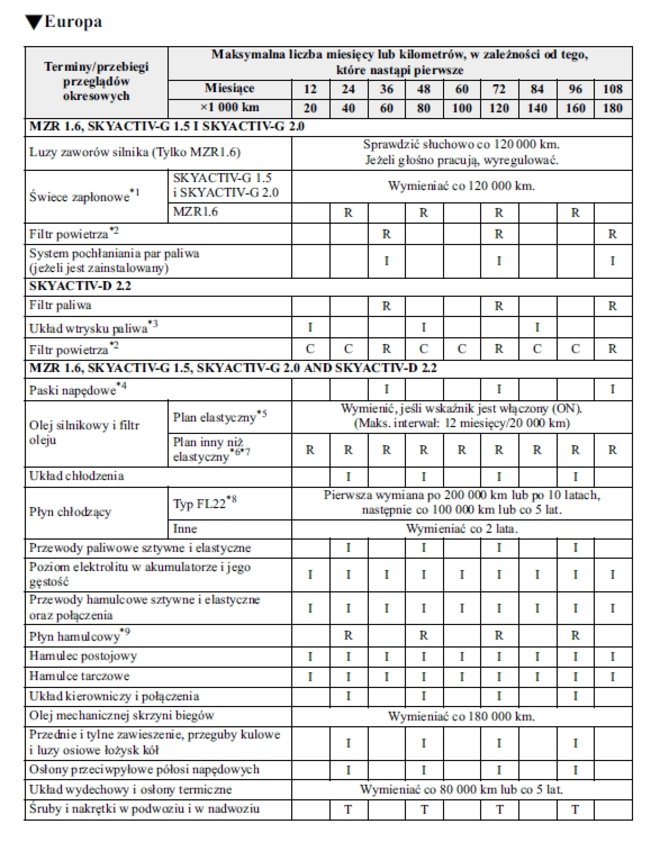

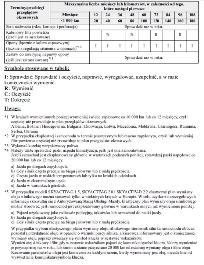

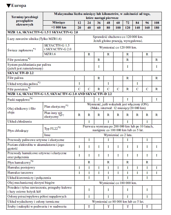

Już raz się pytałem czy macie na papierze, że podczas pierwszego przeglądu musicie wymieniać filtry...
Jak widać, musicie lub jest to wam oferowane jako wymagane...
frog1910 napisał(a):– Filtr Powietrza 84.00
czarmi napisał(a):7. Filtr kabinowy – 104,44zł
I jeszcze:
woytaski napisał(a):filtr powietrza 89,00
filtr kabinowy: 105,00
Wiem, ze chciałeś, ale czy otrzymałeś stare filtry? Tak dla porównania ich stanu?
Wrzucam plan prac serwisowych dla M3 w Europie:
Jak z tego wynika... Filtr kabinowy wypada wymienić co 2 lata, a filtr powietrza co 3 lata. Chyba, że sami chcecie zrobić to częściej, ale niech to będzie świadoma decyzja własciciela auta... :)

W moim przypadku, w trakcie przeglądu serwisant zapytał się mnie, czy wyrażam zgodę na wymianę filtra kabinowego. Z jego opinii wywnioskowałem, że powinienem. Zaznaczam, że u mnie jazda po mieście to ok. 70% przebiegu oraz non stop włączoną mam klimatyzację.

Zaleca się częstsze wymiany tylko w trudnych warunkach... np. jazda w kurzu na pustyni ;)
Jazda miejska i włączona nawet na 100% klima to normalne warunki... :)
Klimatyzacja obecnie to klimatyzator :)

Po to są redagowane przez producenta auta zakresy prac przeglądów okresowych, by ASO postępowało zgodnie z nimi... Jeżeli przykładowo filtr powietrza silnika wymienia sie co 3 lata, to dlaczego sami zawierają tą czynność w zakresie pierwszego przeglądu? Dlaczego podbijają sobie faktury? Odliczcie teraz sobie koszty filtrów powietrza i kabinowego z pierwszego serwisu. Nie lepiej to wygląda? A gdzie dowód po serwisie, ze wymienili filtr? Czy zdemontujesz go przed wyjazdem z ASO i obejrzysz czy nowy?
Rozumiem, że podczas trwania serwisu zdarzają się sytuacje gdzie trzeba coś dodatkowo wymienić, ale wtedy należy porozmawiać z właścicielem auta i postąpić zgodnie z jego decyzją... Po zakończeniu prac zapytać się czy chce on zabrać wymienione części...
