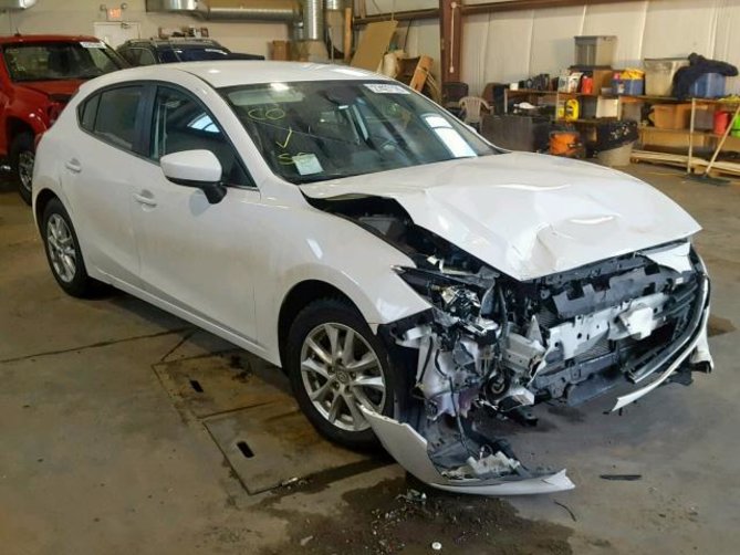

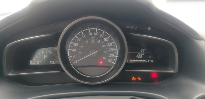

U córki jest taki problem. Mazda 3 III BN z Kanady (2018 rok). 4 lata w Polsce jeździła poprzednia właścicielka. Silnik 1998 benzyna ( w dowodzie rejestracyjnym wpisano moc 127 KW- nie znalazłem takiego w necie) automat. Otóż świecą jej się dwie ikonki SBS/SCBS. O ile prawą (SBS) można w systemie wyłączyć to lewa ciągle się świeci. W Kanadzie miała stłuczkę (przód). Może czegoś tam nie zamontowali naprawiając? Po vinie, nawet w serwisie nie mogli jej znaleźć. Czy coś możecie pomóc? Może coś trzeba zamontować lub w komputerze pogrzebać aby system włączyć a kontrolka zgasła. Nadmieniam że Mazda nie ma fizycznego przycisku SCBS OFF po lewej stronie, obok kierownicy. Dziękuję wszystkim pomocnym.
