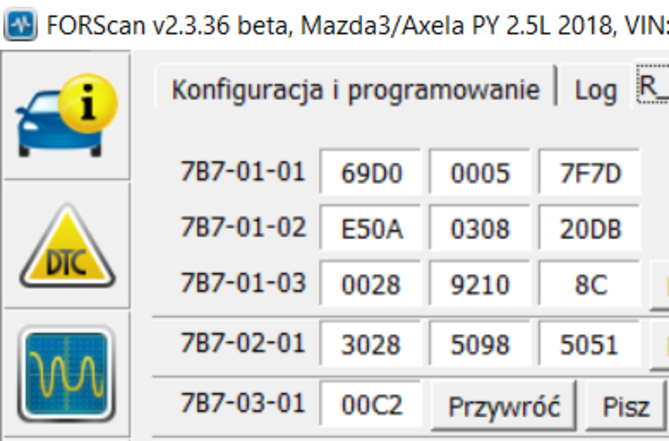

Moja konfiguracja RBCM:
;Block 1
7B7G1G1 6C D0 00 06 7F 81
7B7G1G2 E5 0A 03 08 20 DB
7B7G1G3 00 28 92 10 8C
;Block 2
7B7G2G1 30 28 50 98 50 51
;Block 3
7B7G3G1 00 C2

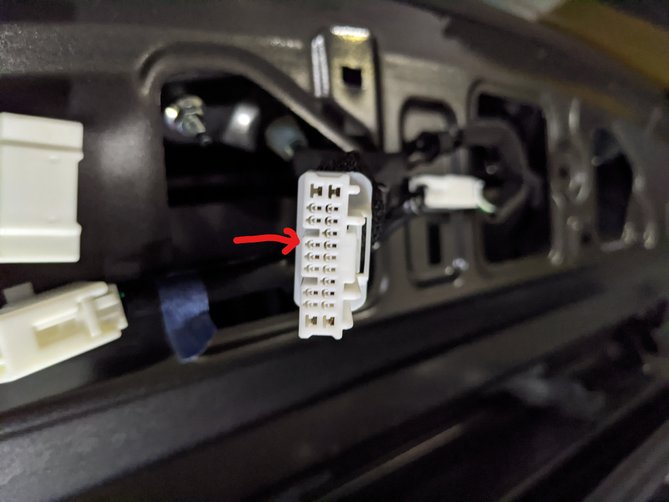

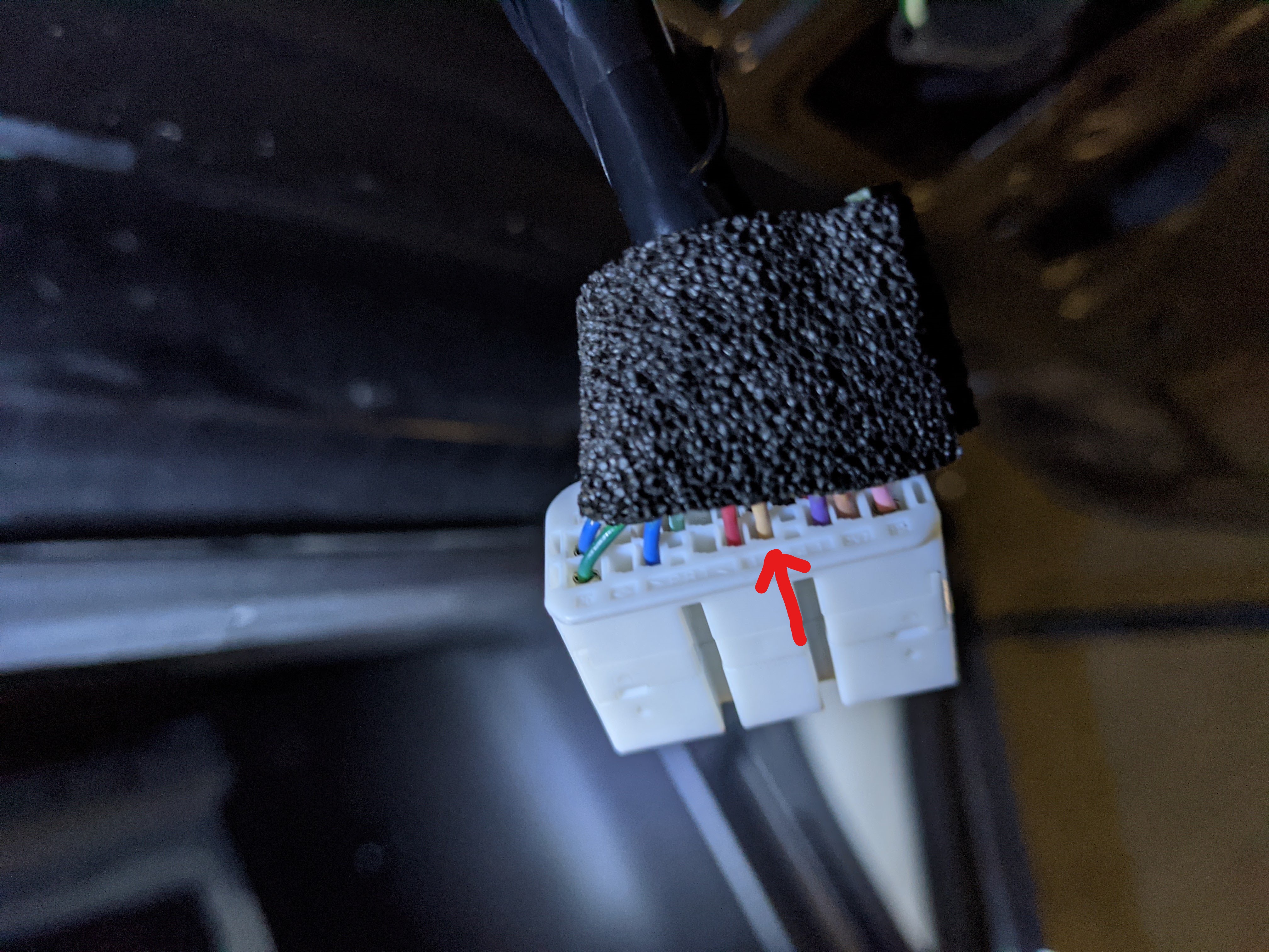

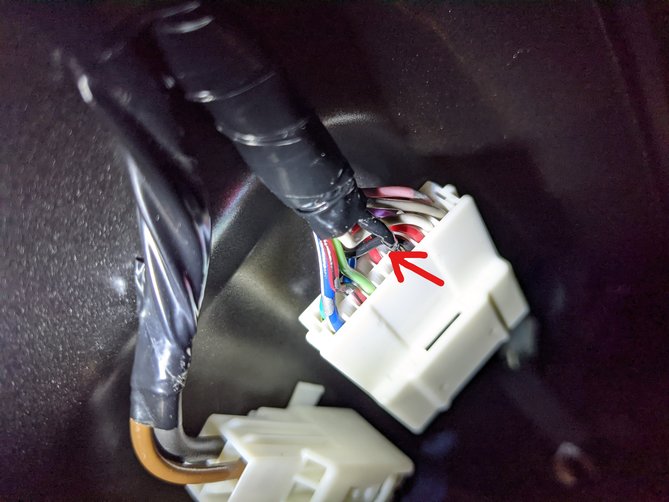

Qoobs napisał(a):Akumulatora nie odlaczalem. Pytasz o mierzenie oporu miedzy poczatkiem a koncem tej zoltawej wiazki? Nie pamietam czy robilem to przy odlaczonej wtyczce od RBCM – jesli o to pytasz...
Pytam bo może ten blado-żółty kolor izolacji to jedynie zbieżność, a przez to, że było napięcie na jednym z końców to miernik "piknął" wskazując na niską rezystancję.

Porównałem nasze konfigurację i nie widzę jakiś istotnych różnić związanych z oświetlniem.

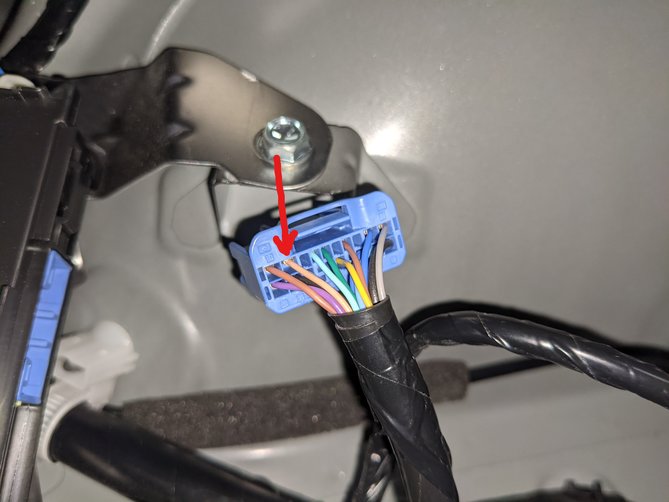

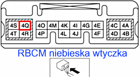

Montaż światła przeprowadzona. Piny 4Q + masa doprowadzone do instalacji lampy.
Manetka UE przełożona.
Licznik przeprogramowany na EU. RCBM teoretycznie też...
Efekt jest taki, że nie pojawia się napięcie na pinie 4Q. Laptop pokazuje, że instalacja reaguje na przełącznik – manetkę (po kliknięciu na zmianę OFF i ON) jednak zgłasza przerwę w obwodzie.
Próbowałem podać napięcie 12V na pin 2K, tak jak sugerował jeden z forumowiczów, że zadziałało w "6", niestety bez skutku.
W wolnej chwili sprawdze jeszcze jak to się zachowa z podpięta żarówką skoro RBCM jest w stanie wykryć przerwę w obwodzie.
EDIT2:
Pełen sukces.

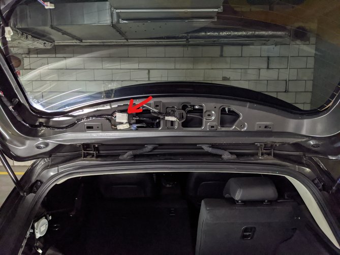

Podpiąłem się prowizorycznie z żarówką do kostki w klapie (tej wychodzącej z uszczelki – latwiej tam zapewnić połączenie z konektorem, którym zarobiony jest przewód) i zadziałało. Włączyłem Ignition na ON, światła ustawiłem na mijania i po prostu włączyłem przeciwmgielne tylne.
Co do 12V na kostce u Ciebie, jest szansa, że RBCM po wykryciu przerwy w obwodzie swiatla przeciwmgielnego przekonfigurowuje ten pin jako wejście lub w stan wysokiej impedancji i z jakiegos powodu u Ciebie pojawia sie tam 12V(u mnie było 50-100mV) ale nie popłynie z tego pinu prąd, który zaświeci żarówkę. Myślę, że u Ciebie też to ruszy bez problemu. Dzięki za info o tym przewodzie i powodzenia
