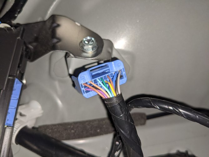

Ja mam pytanie odnośnie tego przeciwmilgielnego. Zrobiłem wszystko co opisane.
Chciałbym aby przeciwmgłowe było zamiast lewego cofania.
Czy z tego niebieskiego connetcora w rcbm wchodza dwa osobne przewody do lewego i prawego wstecznego i wystarczy że jeden przepne pod 4q ?
Czy oba światła mają jeden przewód 12v i muszę ciągnąć nowy przewód ??
Jeśli ktoś wykonywał taka modyfikacje to mógłby opisać jak wyglądało to położenie nowego przewodu lub które piny przepinal ?

Tkaczu27 napisał(a):Ja mam pytanie odnośnie tego przeciwmilgielnego. Zrobiłem wszystko co opisane.
jeden przewód z rbcm ogarnia oba cofania wiec trzeba położyć dodatkowy przewód do p. mgielnego.
Jesli chodzi oto jak położyć to zalezy czy to sedna czy HB. Jak hb to jest troche gorzej jak sedan to trzeba przeciagnac peszlem co idzie po lewym zawiasie. W hb trzeba troche odciagnać sufit i przeciagnac przewód przez gumowy przepust miedzy klapa a nadwoziem

Postprzez Tkaczu27 » 3 paź 2020, 17:48
Dzięki za odpowiedź. Mam HB więc muszę do klapy to puścić. No nic będę ciągnął przewód :)
EDIT:
Kabel połozyłem, moje pytanie jest takie, jak wpiąć się w te kostkę ? Czy moge wykorzystać metalową koncówkę z kostki z manetki ?
Bo próbuje ją włozyc w te niebieska kostkę ale nie wchodzi. Więc albo nie pasuje, albo robie coś zupełnie źle.
Moze ty wiesz @karolkus

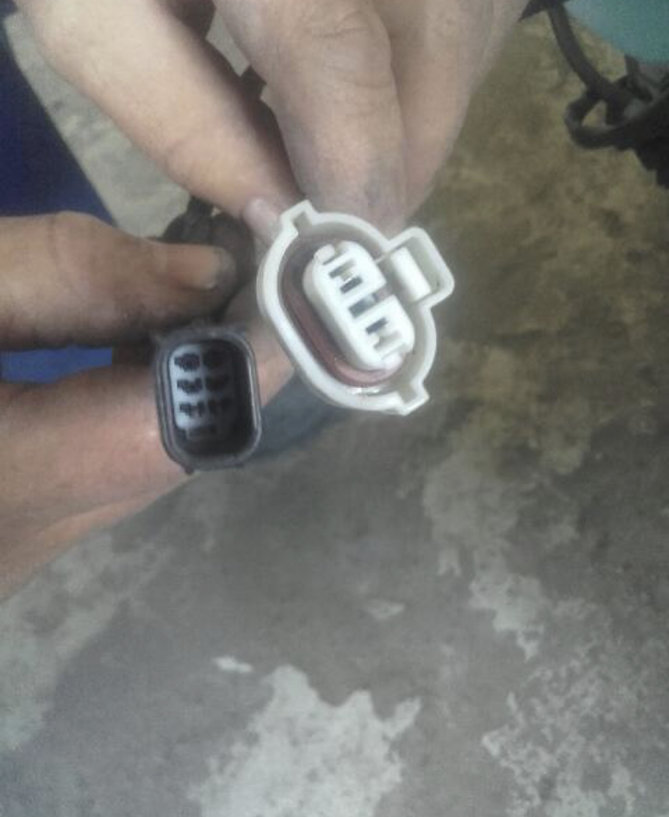

Gdzie moge kupić wiązkę do halogenów i kierunku lewej strony?
BM 2.0 155km
A moze zna ktoś numer takiej wiązki i może poszukać w ASO?

Wtyczka wygląda tak:
Biała wtyczka wchodzi do zarówki od halogenu i jest fragmentem wiązki głównej (tej ze skrzynką bezpiecznika) natomiast jest krótka (cos kolo 10-15cm) wiązka do kierunkowskazu własnie wpinana w ta 6 pinową wtyczke (gdzie są tylko 2 piny w usa a w EU jeszcze sa przewody do PDC) tu masz numer BHN9-67-290 koszt jakies 75pln netto katalogowe jak wyguglasz ten numer to zobaczysz zdjecie.

Postprzez bezkluczyk » 5 paź 2020, 17:43
A ta biała wtyczka jaki ma numer? Mozna ja kupic gdzies w PL?

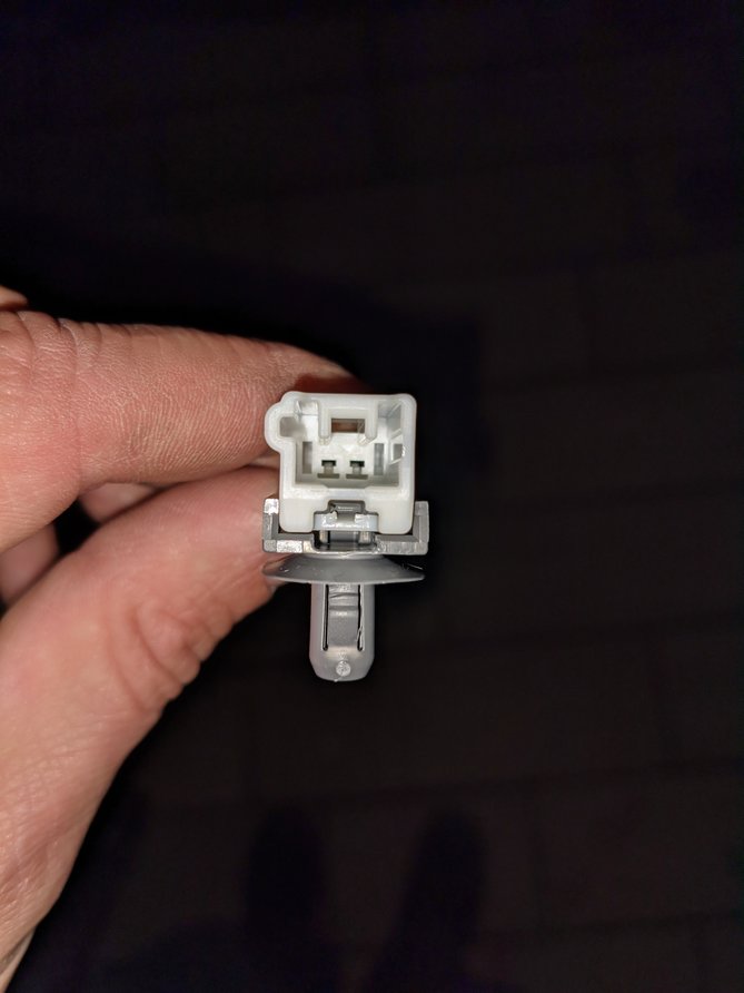

Mam pytanie odnośnie podłączania przewodu do światła przeciwmgielnego do modułu RBCM. Mianowicie w moim pinie 4Q już coś jest... Co z tym fantem zrobić?
EDIT:
Wygląda na to że od RBCM mam pociągnięty przewód w pobliże lewego tylnego światła cofania! Jest zakończony wtyczką która jest podłączona do plastikowej części przymocowanej do ramy, z której nie wychodzą już żadne kable. Co to może być?

Postprzez child » 21 paź 2020, 18:57
A to nie od Bose przypadkiem? Ta wtyczka nie ma gdzieś numeru (C-cośtam)?

Postprzez Qoobs » 21 paź 2020, 19:19
Na płaskiej części ma >PBT< i T8, od strony kabli jest 12808. Żadnych innych nie widzę...

Postprzez child » 21 paź 2020, 20:19
To nic nie daje.
instrukcja serwisowa robi wszystko, żeby się tego trudno szukało, a dodatkowo ty niespecjalnie pomagasz (brak typu nadwozia, zdjęcia z dziwnej perspektywy)...
Spróbuj na tym schemacie zaznaczyć, która to wtyczka (lepszego obrazka niestety nie mam)>
Dopisano 21 paź 2020, 20:39:
Nie pomaga również fakt, że jestem ignorantem w dziedzinie przeglądania manuala pod kątem połączeń elektrycznych ;)
Więc to, co piszę, może nie mieć żadnego sensu, ale pewnie lepsza taka podpowiedź niż żadna.
Więc tak:
* wtyczka z takimi kablami idzie np. do "rear parking sensor buzzer", wtedy miałaby oznaczenie 0922-711. Masz czujniki parkowania?
* czy te kable na pewno wychodzą z niebieskiej wtyczki z pierwszego zdjęcia? Ja tam nie widzę czerwono-czarnego przewodu...
* ta niebieska wtyczka to jakie ma oznaczenie? I czemu mówisz na pin 4q – czy oznaczenia z numerem nie są używane przy większej liczbie rzędów niż 2?
tylna wiązka HB
