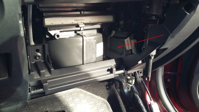

A czy ktoś jest mi w stanie powiedzieć gdzie w trójce jest tuner DRX i jak się do niego dostać?
Od: 6 gru 2013, 18:08
Posty: 9 (1/0)
Auto: Mazda 3 BN 2017 r. 2.0 AT 155 KM Sedan
Postprzez garcia » 19 maja 2020, 12:29
Przy prawej stopie pasażera. Trzeba zdjąć schowek i plastiki z progu.

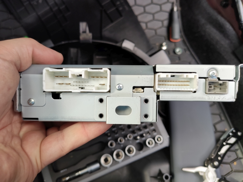

Udało mi się wymontować tuner. Zrobiłem zdjęcia i teraz pytanie. O ile dobrze myślę jest to tuner bez bose. Czym powinienem się kierować kupując tuner na rynek europejski. Czy oznaczenie KA300 ma jakieś znaczenie czy mogę np. kupić z oznaczeniem KA085 lub innym. Czy może sugerować się oznaczeniem modelu. I czy tuner z np CX3 będzie działał w zwykłej 3? Dodam jeszcze że mój model jest z 2017 r. po lifcie. Większość tunerów z allegro ma dodatkowe niebieskie gniazdo. Za co ono odpowiada?

Postprzez kamil.pacan » 23 maja 2020, 23:29
Tylko pamiętaj że do tunera EU potrzebna będzie Ci też przejściówka, żeby podpiąć do samochodu.

Postprzez gregwit » 24 maja 2020, 16:09
Niekoniecznie. Na allegro dostępne są moduły z szerokimi gniazdami w wersji europejskiej

Postprzez karolkus » 25 maja 2020, 07:17
Jeśli chodzi o tuner to zmiana oprogramowania powoduje tylko to ze pokazuje parzyste częstotliwości – tuner fizycznie nie może ich odbierać z uwagi na nie pełną głowicę FM na płytce. Wszystkim którym się wydaje ze jest inaczej proponuje test najpierw w wersji USA spisać wszystkie stacje z nazwami i później po przeprogramowaniu wszystkie spisać na sofcie EU.
Z resztą to ładnie widać jak wyszukuje stacje na EU sofcie z tunerem NA znajduje jakaś parzysta (po czym przeskakuje) ale w rds stacji jest nieparzysta.
Słowem żeby mieć wszystkie częstotliwości EU trzeba wymienić tuner. auta do 2016 (i m6 do 2017) modelowego roku miły jedna mniejszą i jedną duża wtyczkę, późniejsze obie mniejsze. Rzut okiem na schemat odpowie ze tylko zmienione są wtyczki i rozkład pinów sterowanie i sygnały jest to samo.
Zasada jest taka tuner bose wymieniamy na tuner bose a zwykły na zwykły (w zwykłym jest na naklejce napisane speaker 4 ohm – informuje ze tuner ma swój wzmacniacz głośnikowy w bose kończy się tor audio na przedwzmacniaczu).
Żeby dołożyć AA trzeba dołożyć wiązkę (dwa przewody USB i wymienić czytnik wcześniej zmieniając program na wersje 7x.
