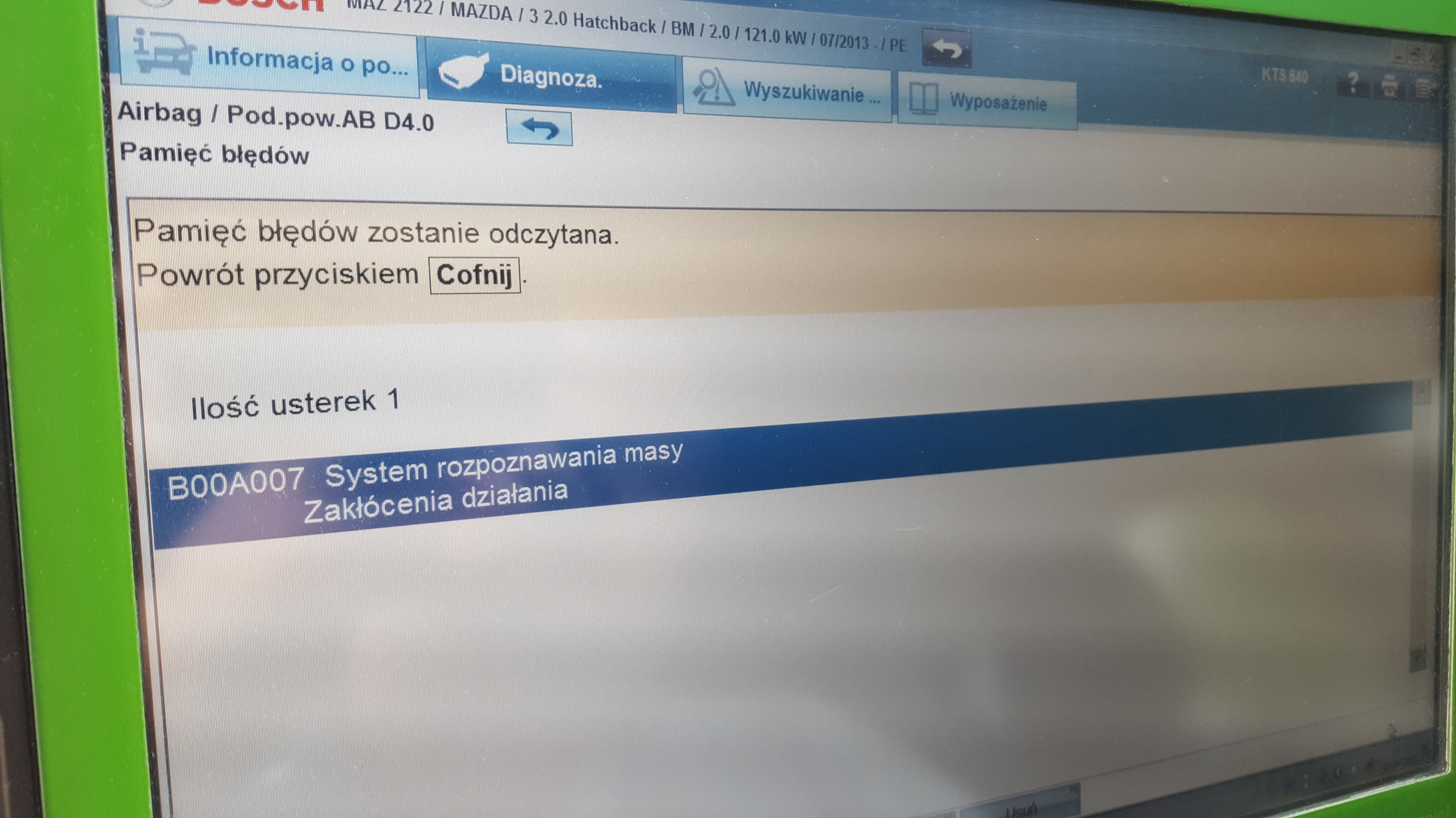

U mnie po zmianie regionu na EU wyświetla się błąd poduszek a konkretnie kontrolki informującej o wyłączeniu poduszek pasażera. Czy w wersjach EU poduszki pasażera wyłącza się ręcznie, czy tak jak w USA czujnik informuje, że nikt nie siedź i system robi to automatycznie?

Jeśli mówisz o tej kontrolce na centralnej konsoli to u mnie ona się zapala niezależnie od tego czy siedzenie jest puste czy nie i gaśnie po jakimś czasie od uruchomienia silnika.

Właśnie wyczytałem w instrukcji, że wersja europejska ma w schowku wyłącznik on/off. U mnie na konsoli centralnej jest cały czas info, że poduszki wyłączone, jak siedzi pasażer to info gaśnie.

garcia napisał(a):Właśnie wyczytałem w instrukcji, że wersja europejska ma w schowku wyłącznik on/off. U mnie na konsoli centralnej jest cały czas info, że poduszki wyłączone, jak siedzi pasażer to info gaśnie.
Wystukane na Tapatalk
Wyłącznik w schowku jest montowany z myślą o rodzicach przewożących niemowlaki tyłem do kierunku jazdy

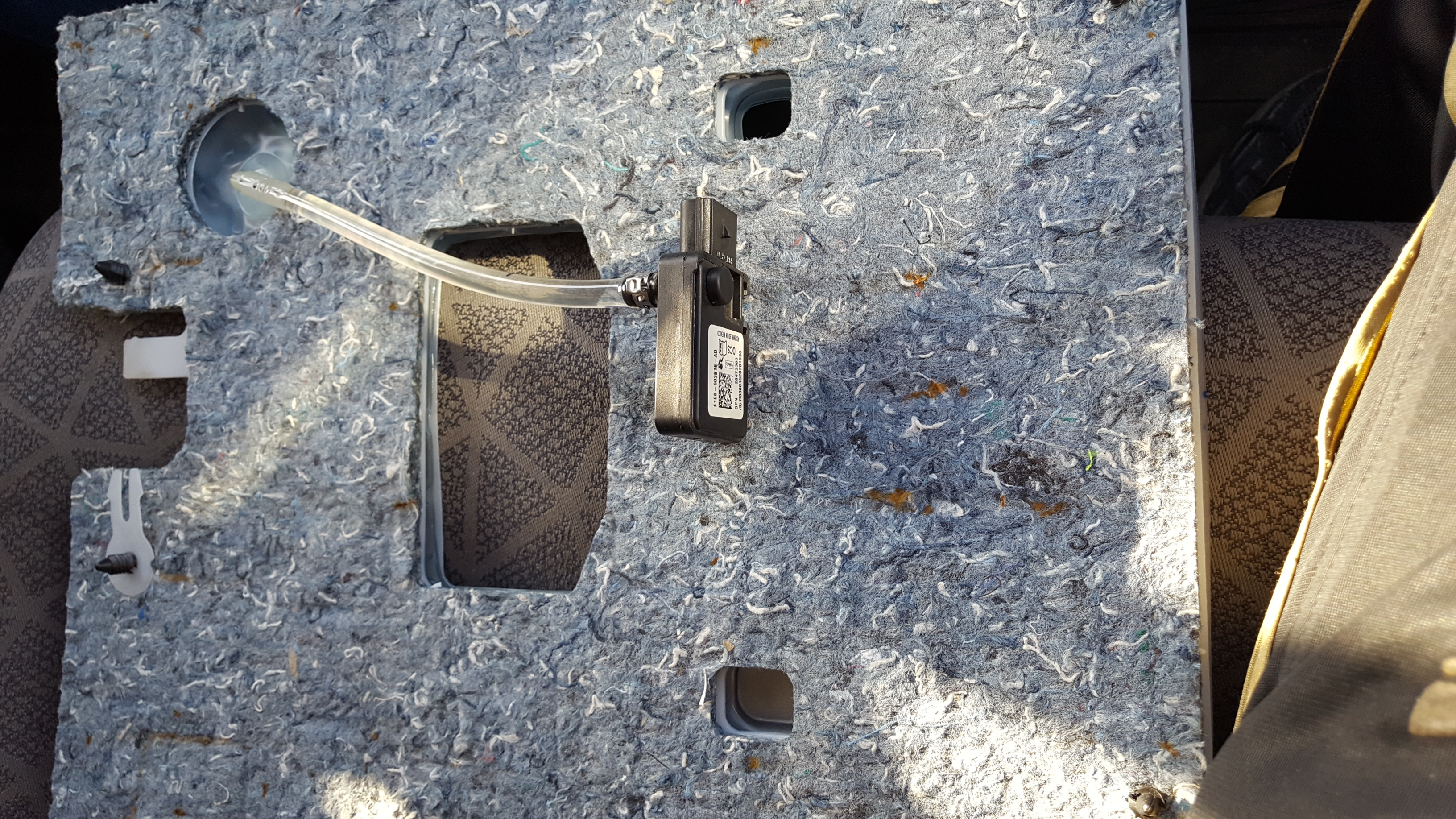

Postprzez azar » 9 kwi 2018, 21:51
wersja europejska ma w schowku wyłącznik poduszki pasażera. natomiast u nas występuje w fotelu pasażera oprócz maty zajęcia fotela to też i waga. Mata widzi czy ktoś siedzi na tym fotelu to wtedy air bag jest aktywowany. Waga widzi ciężar pasażera a wraz z tym jak daleko od konsoli może być położony fotel by aktywować jeden albo dwa naboje poduszki. europejskie są jednonabojowe, usa dwu nabojowe.
u mnie pomimo, że żadnej poduszki wywalonej nie miałem to świecą się poduchy na konsoli centralnej i migocze dioda poduszek na zegarach. podpięty kts informuje o błędzie: System rozpoznawania masy. Zakłócenie działąnia.
zrobiło się w końcu na dworze cieplej to wkrótce wyciągam fotel, rozbiorę go i będę patrzył co jest grane.
niby maty są bardzo czułe na rozlanie na siedzenie płynu i jeśli mocno zmokną to szlag je trafia. Waga to rurka z jakimś płynem i czujnikiem. Zdjęcie maty z wagą to akurat od forda focusa mk3 usa.

azar napisał(a):wersja europejska ma w schowku wyłącznik poduszki pasażera. natomiast u nas występuje w fotelu pasażera oprócz maty zajęcia fotela to też i waga. Mata widzi czy ktoś siedzi na tym fotelu to ..............[/attachment]
U nas tego nie ma, są 4 czujniki do masy na rogach fotela. Sprawdź w serwisówce. Masz tam 4 przewody może któryś się wypiął.

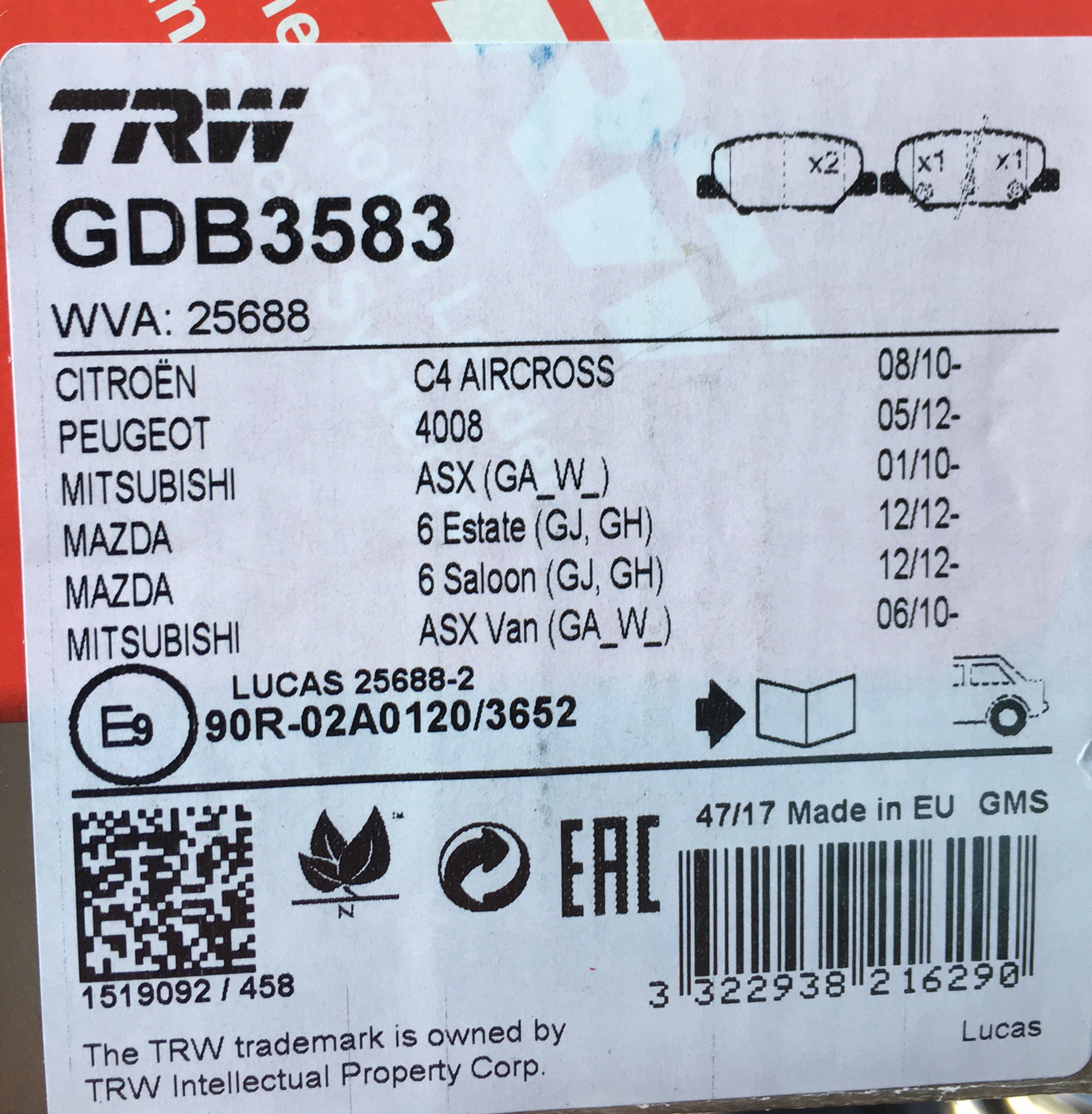

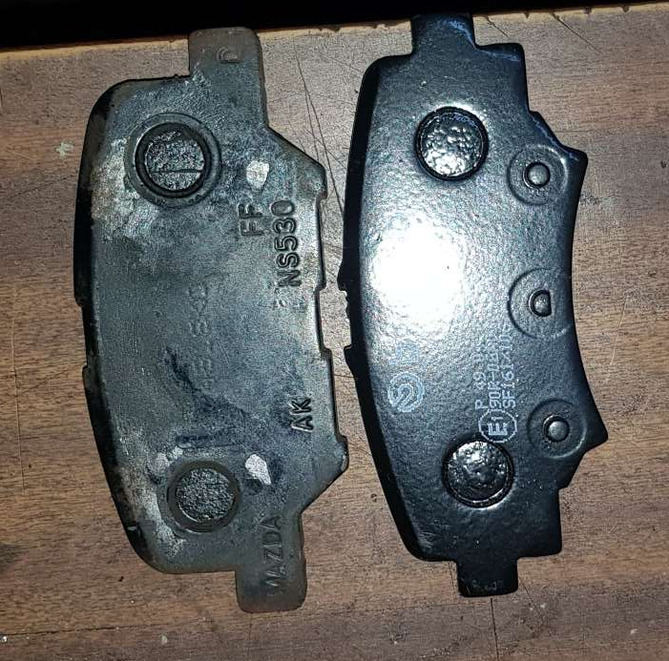

Mam problem z klockami hamulcowymi na tylną oś w mojej Madzi.
Jest to model 3 2.0 Skyactiv 121kW rocznik 2015.
Zamówiłem zestaw tarcze + klocki i...
tarcze wydaje się, że pasują ale klocki nie.
Załączam zdjęcie klocków i proszę o pomoc w zidentyfikowaniu klocków, które posiadam.
Niestety u wszystkich sprzedawców u jakich sprawdzałem występują tylko takie jak mi przysłali.
Może ktoś już też wymieniał?
myślę, że nie będzie problemu z odróżnieniem starego i nowego

Postprzez fabiomaster » 22 kwi 2018, 16:18
meltemi napisał(a):Mam problem z klockami hamulcowymi na tylną oś w mojej Madzi.

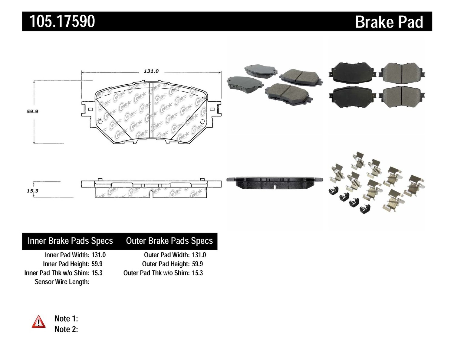

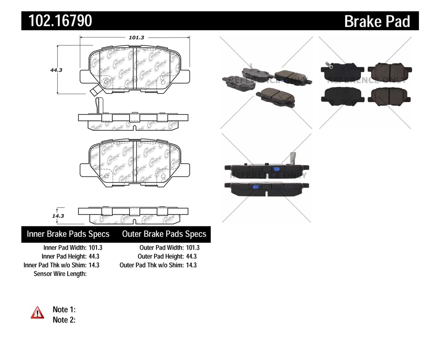

Masz model Mexico z okresu 2014.08 do 2016.09, są tam inne klocki, większe niż normalnie. Miałem ten sam problem. Model TRW pasuje GDB3583 – cena ok 160 zł.
Ale to jest nic w porównaniu z przednimi klockami które masz :–) Z przodu pasują tylko oryginalne klocki mazdy sprowadzane z USA. Nie ma zamienników na rynku EU. Cena 505 zł kpl. (same klocki). Niestety tylne klocki są miękkie i szybko się zużywają.
Symbol przednich klocków to : BJY73328ZA
Wymiary: 105.17590 – przód
Wymiary 102.16790 – tył
