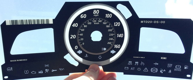

Twój problem leży po stronie licznika który ktoś wymienił na wersję z dużym obrotomierzem i head-up. Nie zmienił wpisów forscanem, włożył nowy licznik i nie wczytał poprzedniej konfiguracji. Dlatego samochód widzi rzeczy których samochód nie ma.
Ja kupiłem licznik z head-up i zaprogramowałem wszystko łącznie z wymianą w 10 min.
SCBS i i-Eloop- na 100 % nie masz, jak masz wersję iTouring lub Grand Touring to masz BSM i RCTA (opis w pdf)
Jedyne co mnie zastanawiam to kluczyk, europa i usa mają inne częstotliwości ale jak kluczyk działa to wina tylko wpisu w liczniku.
Podłącz stary licznik i komunikacja powinna wrócić. Jak by co to pisz na PW.

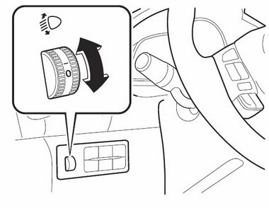

wie ktoś na czym polega przerobienie przednich reflektorów pod reflektory europejskie? podobno usa nie ma elektrycznej regulacji wysokości w lampie. jak to podpiąć aby dzialało tak jak powinno?

Licznik EU i USA nie różni się budową tylko tym plastikiem. Nie ma miejsca na lampkę fog light po lewej stronie. :–) w cx-5 i cx-3 jest to samo. Wpisu w kompie nie ma. Trzeba kabel z puszki ciągnąć lub z przednich halogenów. Dam znać czy jak podłącze licznik do modelu po lifcie to czy lampka będzie aktywna.

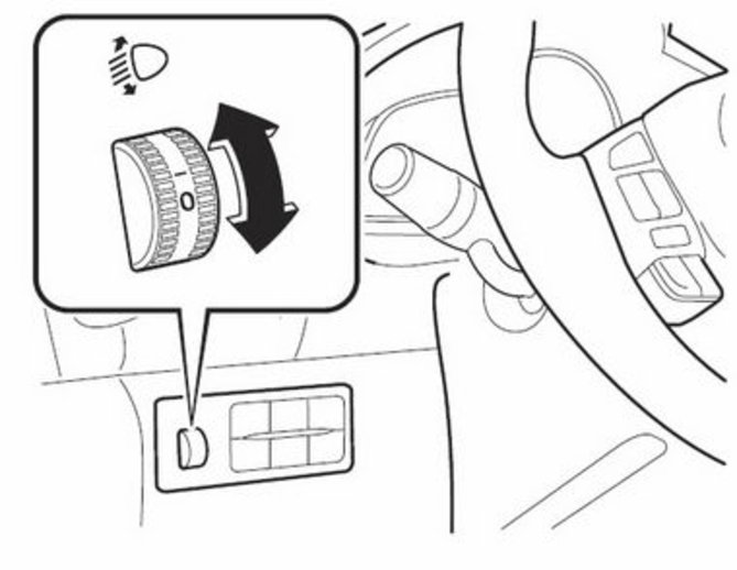

1. Wymiana na wersję EU soczewka, bez regulacji – zmieniasz tylko wtyczki przy kablach.
2. Wymiana na wersję EU soczewka, z regulacją – zmieniasz instalację, dodajesz potencjometr wysokości.
3. Wymiana na wersję EU Xenon – z automatyczną regulacją – potrzebujesz sterownik do regulacji wysokości, regulator przy tylnym wahaczu, kable + puszki pod maskę i wpis w komputerze.
4. Zostawiasz wersję USA, lampy świecą bardzo dobrze nikogo nie oślepiają i przechodzą przegląd. Dodatkowo masz DRL (do jazdy dziennej) w długich.

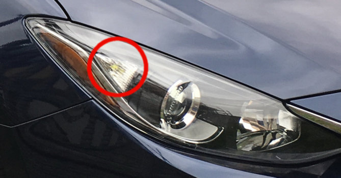

Park light (zaznaczone na czerwono) musisz wymienić żarówkę (w5w) z pomarańczowej na białą. ta żarówka jednocześnie robi za postojową. Możesz użyć ledów – fajnie to wygląda :–)

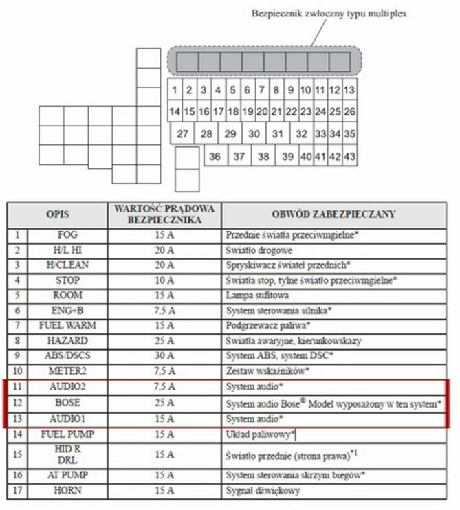

Witam. Jestem posiadaczem Mazdy 3 sprowadzonej z USA przez poprzedniego właściciela. Od pewnego czasu mam problem, ponieważ rozładowuje mi akumulator w samochodzie. Elektryk stwierdził, że to wina radia, ponieważ gdy bezpiecznik od AUDIO jest odłączony to nic sie nie dzieje a gdy samochód zostawie na dzien/dwa z podłączonym bezpiecznikiem akumulator sie wyładuje. Niestety nikt w mojej okolicy nie chce się podjąc tego zadania ponieważ nigdy nie miał stycznosci z tego rodzaju mazdą i tym radiem.
Z poprzednim włascicielem juz od ponad pol roku ciezko mi sie dogadac w sprawie naprawy tej usterki a wadę wykryłem juz okolo 2 tygodnie po zakupie samochodu. Pytanie więc czy ktokolwiek miał podobny problem i czy może gdzies w okolicach Poznania/Wrocławia jest dobry elektryk, który moglby się tym zająć?
Nie wiem dokladnie czy to wina radia/wzmacniacza czy czegokolwiek, wiem jedynie, że gdy bezpiecznik AUDIO jest odlaczony to wszystko jest ok poza tym, że niestety w samochodzie cisza bo radio nie gra. Z góry dziekuje za pomoc :)
PS. Samochód wyposażony jest w system BOSE.

Temat, już był przerabiany na zagranicznych forach. Wpisz sobie "drain battery mazda".
Pytanie jest czy wymieniałeś moduł DRX na europejski ? czy masz oryginał ?.
Odłącz sam wzmacniacz BOSE ten pod siedzeniem pasażera, zrób test czy wyczerpuje aku. Wszystko będzie działać tylko nie będzie dźwięku w radiu.

Postprzez Kret10 » 24 lis 2017, 18:55
Cieżko mi cokolwiek wywnioskować z tych zagranicznych forum, żeby znaleźć przyczyne rozładowywania prądu. Jedyne czego sie dowiedzialem to jak sprawdzic ktory z bezpiecznikow rozladowuje akumulator ale to juz wiem ze ten od AUDIO. Pytanie tylko co z tym dalej i gdzie lezy przyczyna awarii.
Z tego co mi wiadomo to moduł DRL został wymieniony na europejski. Jesli w jakis sposob moge to sprawdzic czy jest orginalny czy europejski to prosze o podpowiedz oraz co wspolnego mają swiatła do jazdy dziennej z wyzej opisanym problemem poniewaz jestem zielony w tej sprawie :(
A co do testu wyczerpywania akumulatora przez wzmacniacz to przydalby sie jakis multimetr do zmierzenia wiec bede musial jakis skombinowac :)
Park light (zaznaczone na czerwono) musisz wymienić żarówkę (w5w) z pomarańczowej na białą. ta żarówka jednocześnie robi za postojową. Możesz użyć ledów – fajnie to wygląda :–)[/quote]
Wiesz jak wyglada w praktyce przerobienie w wersji z punktu 2? jak dokładnie instalacje trzeba przerobić?

Tu masz dokładną rozpiskę europejskich wtyczek przy przewodach
http://czesci-mazda.pl/pojazdy/mazda-3/ ... -door.html
Ale ty potrzebujesz całe wiązki zmienić bo silniki od lamp muszą dostać prąd. Sprawdź czy masz bezpieczniki 33,34. W komputerze nic nie programujesz bo regulacja odbywa się poza komputerem, manualnie.
Po lewej stronie pod kierownicą musisz dokupić moduł z regulacją wysokości.
ALE UWAŻAJ jak masz BSM to zmień przycisk ze starego modułu bo w europie jest RVM. chyba, że zmieniałeś licznik i masz na liczniku martwe pole jako RVM to zostaw sobie ten europejski.

Kret10 napisał(a):Elektryk stwierdził, że to wina radia, ponieważ gdy bezpiecznik od AUDIO jest odłączony to nic sie nie dzieje a gdy samochód zostawie na dzien/dwa z podłączonym bezpiecznikiem akumulator sie wyładuje.
O którym bezpieczniku piszesz ? z tego co wiem to są dwa, jeden od całego audio a drugi od wzmacniacza bose.
Zrób tak: odłącz sam wzmacniacz albo wyciągnij bezpiecznik odpowiedzialny za BOSE i zobacz co się dzieje z akumulatorem. Jeżeli to nie pomoże to tzn, że właśnie moduł DRX (nie DRL) jest odpowiedzialny za takie wyładowanie. Zamontuj ten co miałeś i zrób test akumulatora. Będziesz wszystko wiedział.

światla mam oryginalne ze stanów, żółte obrysówki wymieniłem na LEDy W5W, ładnie to wygląda.

fabiomaster napisał(a): O którym bezpieczniku piszesz ? z tego co wiem to są dwa, jeden od całego audio a drugi od wzmacniacza bose.
Chodzi o bezpiecznik AUDIO1 (15A). Zrobiłem test i gdy ten bezpiecznik jest odłączony, samochód na wyłączonym silniku pobiera 0,5A a gdy jest podłączony to wtedy troche ponad 1A czyli jak wiadomo – za dużo. Odłączenie bezpiecznika BOSE (25A)/wzmacniacza (bo probowalem tak i tak) nie powoduje żadnych zmian więc wychodzi na to ze nie jest to wina wzmacniacza.
Co do modułu DRX to czy móglbys powiedziec co to za moduł? Poniewaz nigdy sie z tym nie spotkalem i nawet nie wiem za co odpowiada a nawet gdzie go kupic. Starego modułu nie posiadam ponieważ nigdy żadnego innego nie miałem a czy byly wlasciciel cos zmienial nie jestem do konca pewien.
Ok czyli wiesz na czym stoisz. Moduł DRX to moduł odpowiedzialny za radio.
tu masz schemat:
DHX – wersja 4 i 6 głośników, DRX – 6 głośników i więcej. Ja miałem dwa moduły, ale sprzedałem jednemu z forumowiczów.
W manualu masz to na stronie 7036 masz opis jak się dostać do tego modułu. Jest to moduł po prawej stronie schowka, jest kilka śrubek i po zdjęciu tego dużego plastiku masz swobodny dostęp.
Wypożycz od kogoś ten moduł, podmień i zobacz czy problem nadal występuje.

Panowie, posiadacze 3 z USA/Kanady. Wasze pojazdy nie są wyposażone w i-Stop, więc chciałem zapytać jak wygląda u was aplikacja zużycia paliwa. Normalnie liczy sobie ona 3 podstrony, w tym 2 dotyczą i-Stop. Są one u was czy jest tylko 1 z paskami pokazującymi spalanie (podzielone na segmenty czasowe) ?
Moderator Globalny
Od: 14 cze 2006, 00:01
Posty: 3215 (55/168)
Auto: 1. Mazda CX60 KH PHEV
2. Mazda 3 BM Skyactiv-D
Postprzez garcia » 7 gru 2017, 20:27
darrecki napisał(a):Panowie, posiadacze 3 z USA/Kanady. Wasze pojazdy nie są wyposażone w i-Stop, więc chciałem zapytać jak wygląda u was aplikacja zużycia paliwa. Normalnie liczy sobie ona 3 podstrony, w tym 2 dotyczą i-Stop. Są one u was czy jest tylko 1 z paskami pokazującymi spalanie (podzielone na segmenty czasowe) ?
Ja mam jedną stronę tak jak na zdjęciu.
